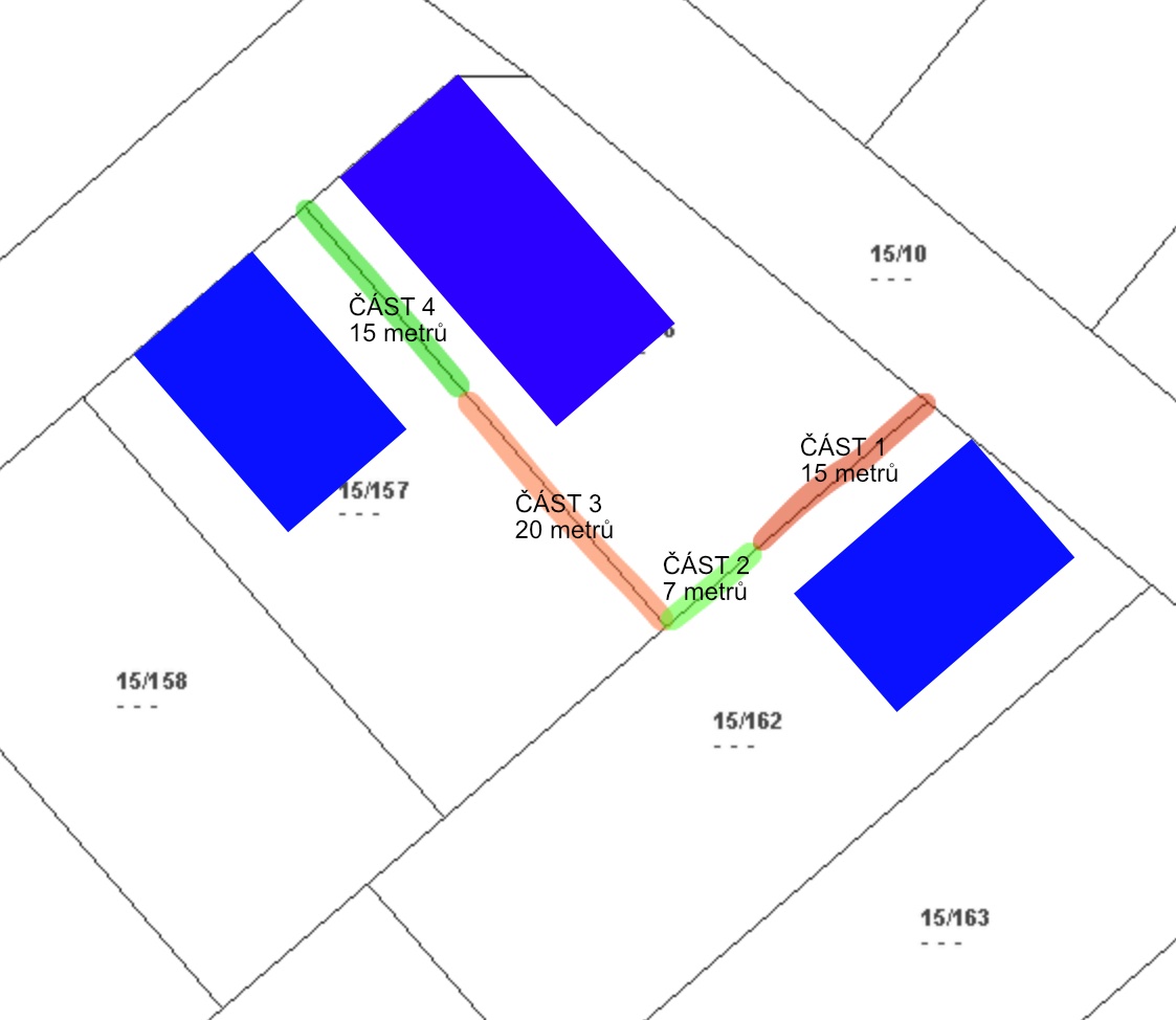

Ahoj,
koupili jsme pozemek v novém rozvojovém území, kde se chystáme postavit rodinný dům a za rok, až bychom pozemek oplocovali, chtěl bych plot využít a udělat ho jako fotovoltaický.
Pozemek je rohový, JV orientovaný s jižním rohem směřujícím do oblasti zahrad ostatních parcel, takže kde a co sousedi vysadí/postaví neovlivním, ale obecně by to snad mohlo fungovat. Na střechu sice hodím stříšky východ-západ (resp. u nás SV-JZ), ale
1) chtěl bych vylepšit soběstačnost v zimě, protože tu zimní spotřebu střecha zdaleka neutáhne
2) možností, jak plot udělat mi místní předpisy moc nedávají a ta varianta s FVE plotem by z nich byla dost možná nejlevnější (a ještě by to mělo užitek)
Problém je, že ten plot není úplně ideální, ale lepší pozemek jsme prostě nesehnali. Přikládám obrázek, aby ta situace byla jasná. Ideální by bylo použít ten náš "severní" (SV) plot, ale před ten bohužel potřebuju postavit pergolu a dětské hřiště, takže to by asi moc nefungovalo. Plot jsem si provizorně "rozdělil" na čtyři části, které budou mít odlišné světelné podmínky (odhadem, protože sousedi ještě nestaví, tak to nakonec může vyjít trochu jinak). Jde o to, že když už v nějaké té části začnu ten FVE plot stavět, tak ho z těch panelů musím dotáhnout až do konce, aby to nebyl hnusný kočkopes,... a to i kdybych měl půlku plotu nechat odpojenou, tedy designově funkční ale funkčně nefunkční. Panely by byly bifaciální naležato.
- Část 1 (azimut 49 stupňů) je dopoledne stíněna sousedovo domem a teprve kolem poledne na ní začne něco svítit, ovšem většinu té odpolední doby by ty paprsky byly skoro paralelně s panelem a až před západem slunce by dostaly alspoň trochu víc kolmý osvit. Tedy tahle část vypadá sama o sobě dost ztracená a dala by se využít snad leda k tomu, kdyby nějakým specifickým spojením s částí 2 zvýšila výkon dvojky.
- Část 2 (stejný azimut) by pravděpodobně měla být nestíněná, takže od východu slunce až do brzkého odpoledne by měla mít slušný výkon,... ale ... je strašně krátká - očekávám, že tímto způsobem bude využitelné třeba 7-8 metrů, kdežto zbytek této části plotu spadne do části 1. A na takové délce je to tak 3, 4 nebo když pánbůh dá tak maximálně 5 ležatých panelů ve stringu, což je průšvih.
- Část 3 (azimut 139 stupňů) je nejnadějnější částí. Před poledne na něj vstoupí sluníčko a s postupem hodin bude dopad čím dál víc kolmější až do západu slunce. Navíc by mohl mít cca. 20 metrů, což by v klidu hodilo nějakých 11 panelů do toho stringu.
- Část 4 je pak podobně problémová jako jedička. Ráno je na něj slunce zcela paralelní, takže by jela jen difúze a po poledni, když už by mohlo začít svítit, tak ho zastíní sousedův dům. Oproti jedničce by nejspíš měla dokonce i méně toho rozptýleného světla, protože bude odstíněná domy z obou stran (jak sousedovic, tak naším).
Říkal jsem si jestli by nebylo možné panely v sekci 1 nějak paralelně popropojovat a napojit takto třeba seriově na tu sekci 2. Že by se celá ta sekce 1 díky tomu chovala jako jeden/dva nezastíněné panely. (a to stejné bych mohl použít na sekci 4 s napojením na trojku). Zkusím příklad:

Jak plot udělat musím? Na plot není žádná zákonná povinnost, ten dělá ten kdo ho potřebuje.

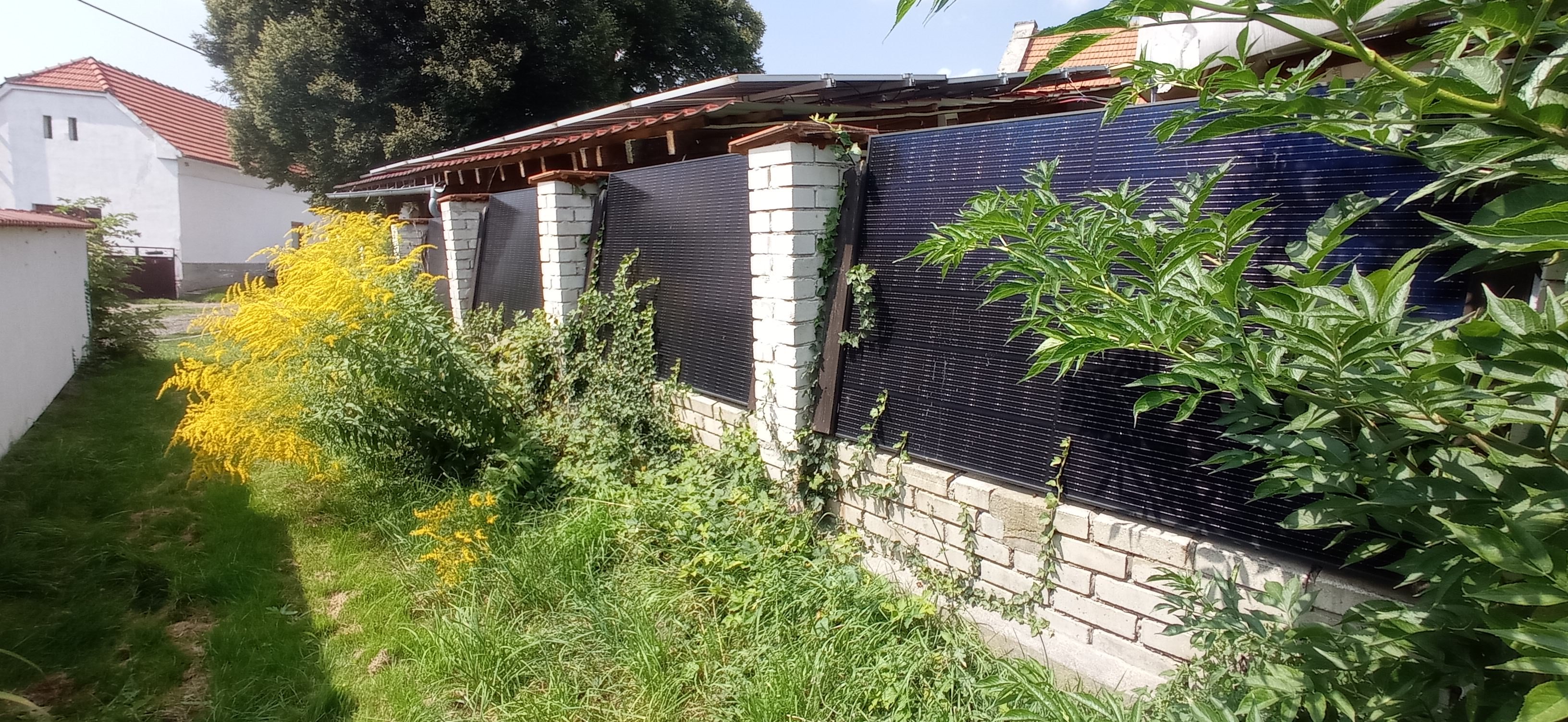

FV plot si můžeš koupit, myslím u Krajiczech, Ale to asi víš, a jak to propojit no to záleží jak to bude osvícené takže nejlépe to vyzkoušet nebo si to nějak namalovat, ty stringy, bez místní znalosti to je jenom hádání…

Solární plot? To obvykle znamená spoustu stínů, které se mění i v průběhu dne/roku. Pro lepší výrobu to pak chce co nejkratší stringy - optimálně 1s. A pak pravděpodobně paralelně do pwm regulátoru. Nebo rezignovat na maximálně možnou výrobu a zapojit je normálně do série. Sám solární plot mám protože to bylo levnější než obnova starého dřevěného jiným podobným. V zimě potřebuji i tu trochu, co z rozptýleného světla dává. Nedávno jsem proto vše kolem plotu co během roku narostlo vysekal, aby přes zimu dával víc:

Zo skusenosti, kde u nas v rodine stavali viaceri domy, viem, ze pocas stavby poskodit plot sebe (susedovi) nie je, ale ze vobec ziaden kumst. Preto sa definitivne ploty (nie provizorne) stavali vzdy ako posledne ...RadekP píše: ned zář 07, 2025 2:56 pm... koupili jsme pozemek v novém rozvojovém území, kde se chystáme postavit rodinný dům ...
... kde a co sousedi vysadí/postaví neovlivním ...
Panely su naviac pomerne krehke ... toto by som pri tvojich planoch doporucil zvazit.
