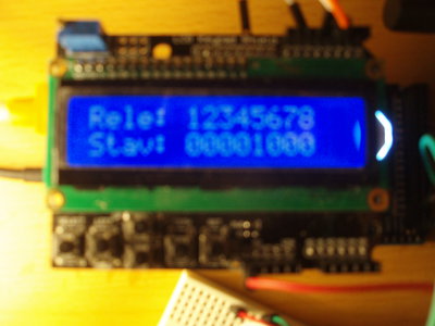

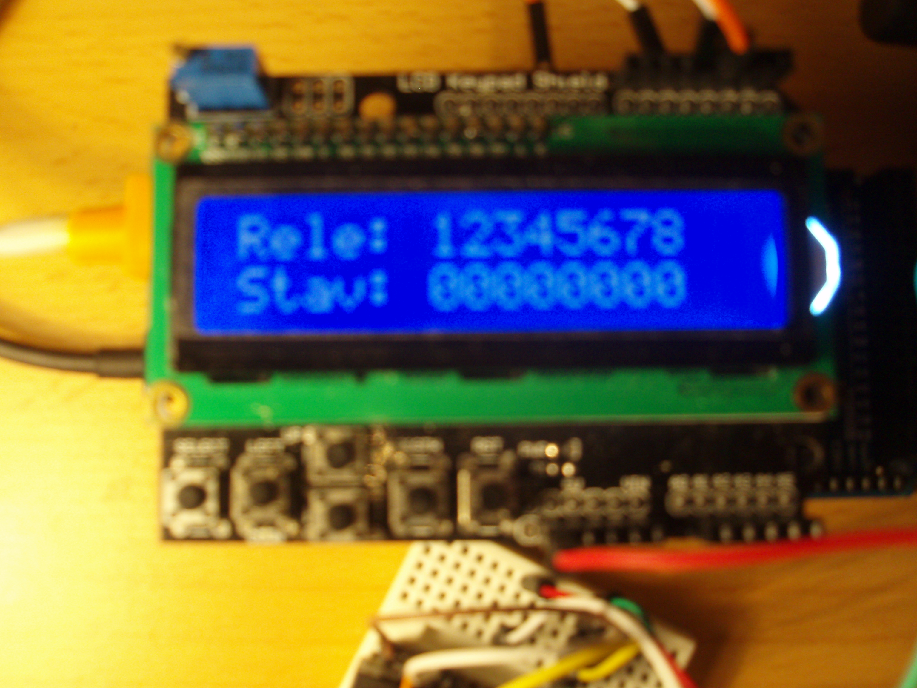

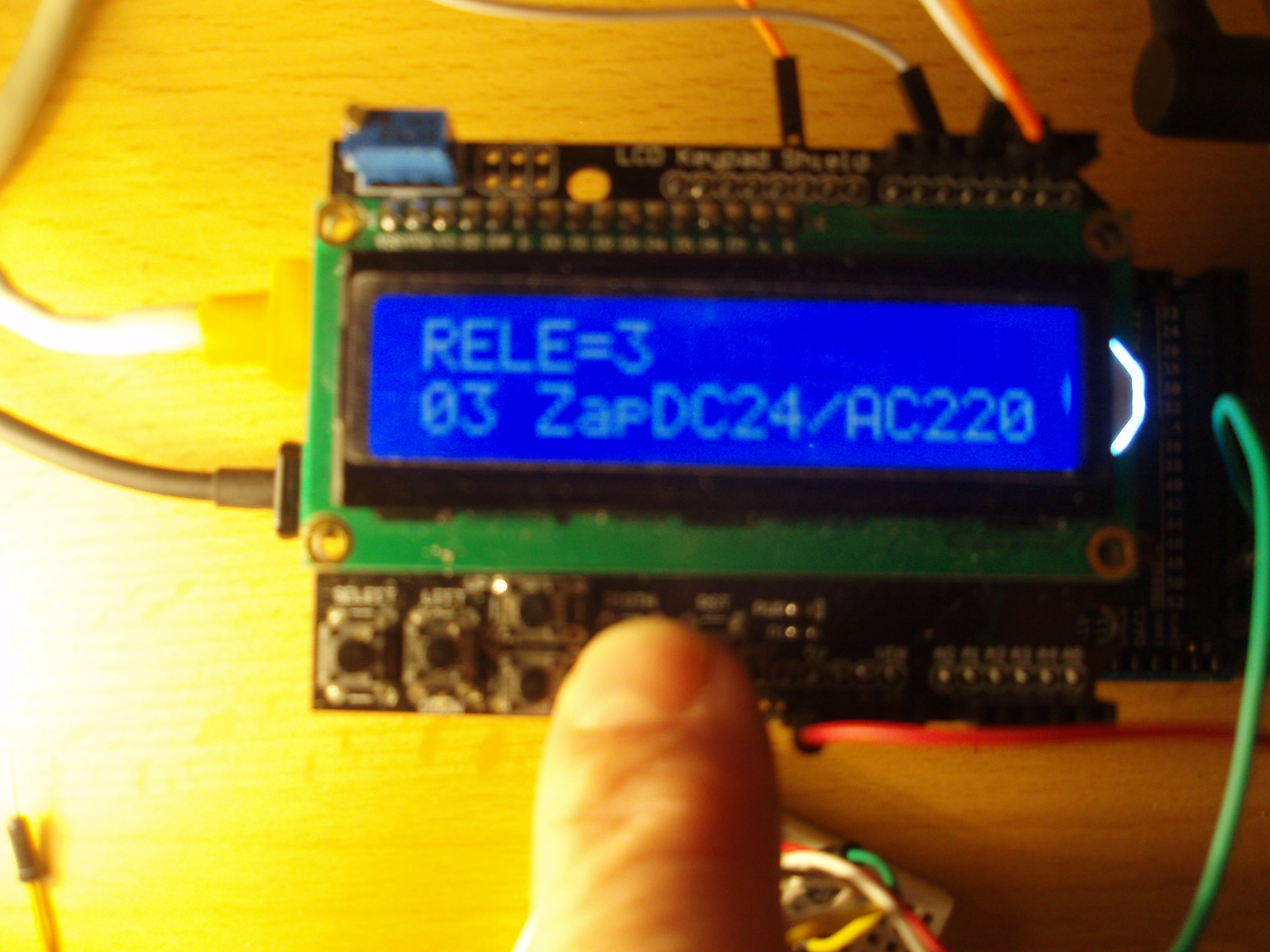

Sice "neviem akou recou jste to vculeky hovorily" asi po Americku však
(major Terazky)
Ale takhle nějak by to šlo. Včera a dnes jsem si něco podobného ukutil na mem druhem (nebo vlastne tretim) arduinu DUE.
pokouším se programovat, ale nejde mě to. Mám strašně velké mezery ve vzdělání. Asi to jiš nedoženu, ale zase mě to baví
Nebo me napada toto:
nějak přepnout mod na ovladani rele (selekt)
a pak rolovat (up - down) jednotliva rele a pak stiskem (selekt) zapnout (vypnout) jednotliva rele

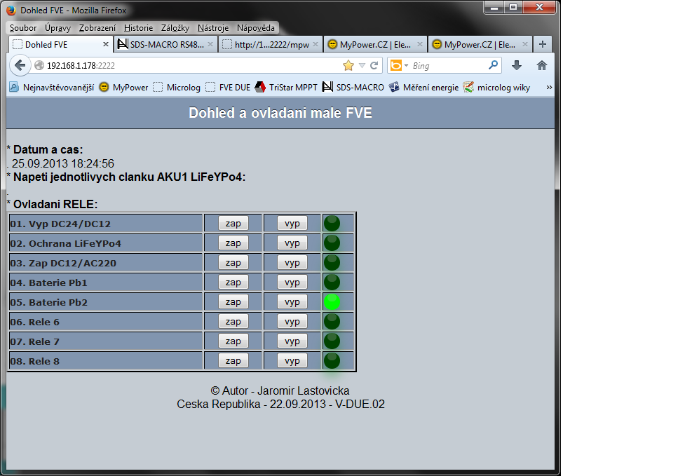

Ještě jsem nafotil neco z mého kutění
Pohled na displej Pohled na displej (Rele 3 zapnuto) Přehled sepnutých relé (Relé 5 sepnuto) Pohled na WEB server (relé 5 sepnuto)
