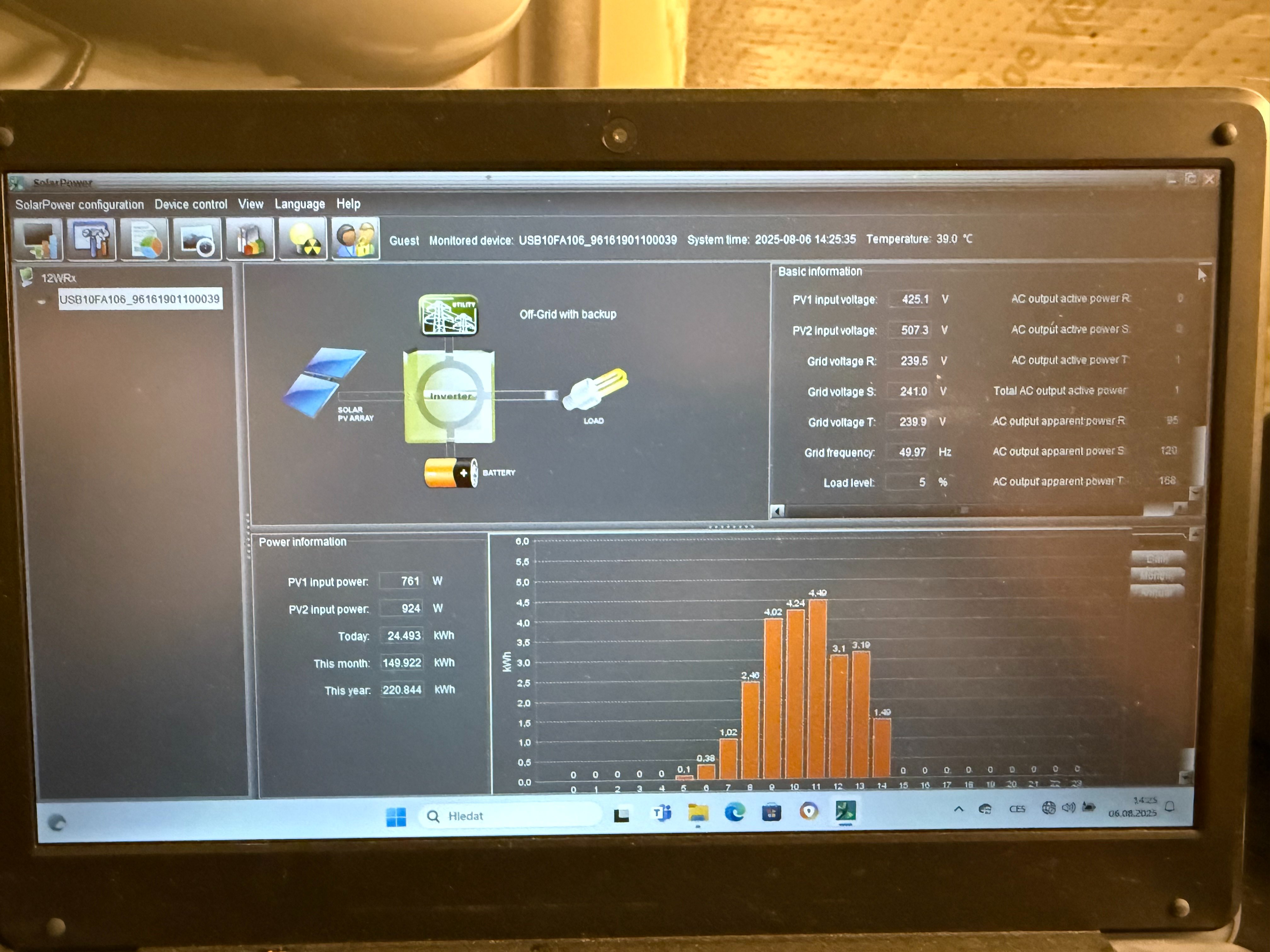

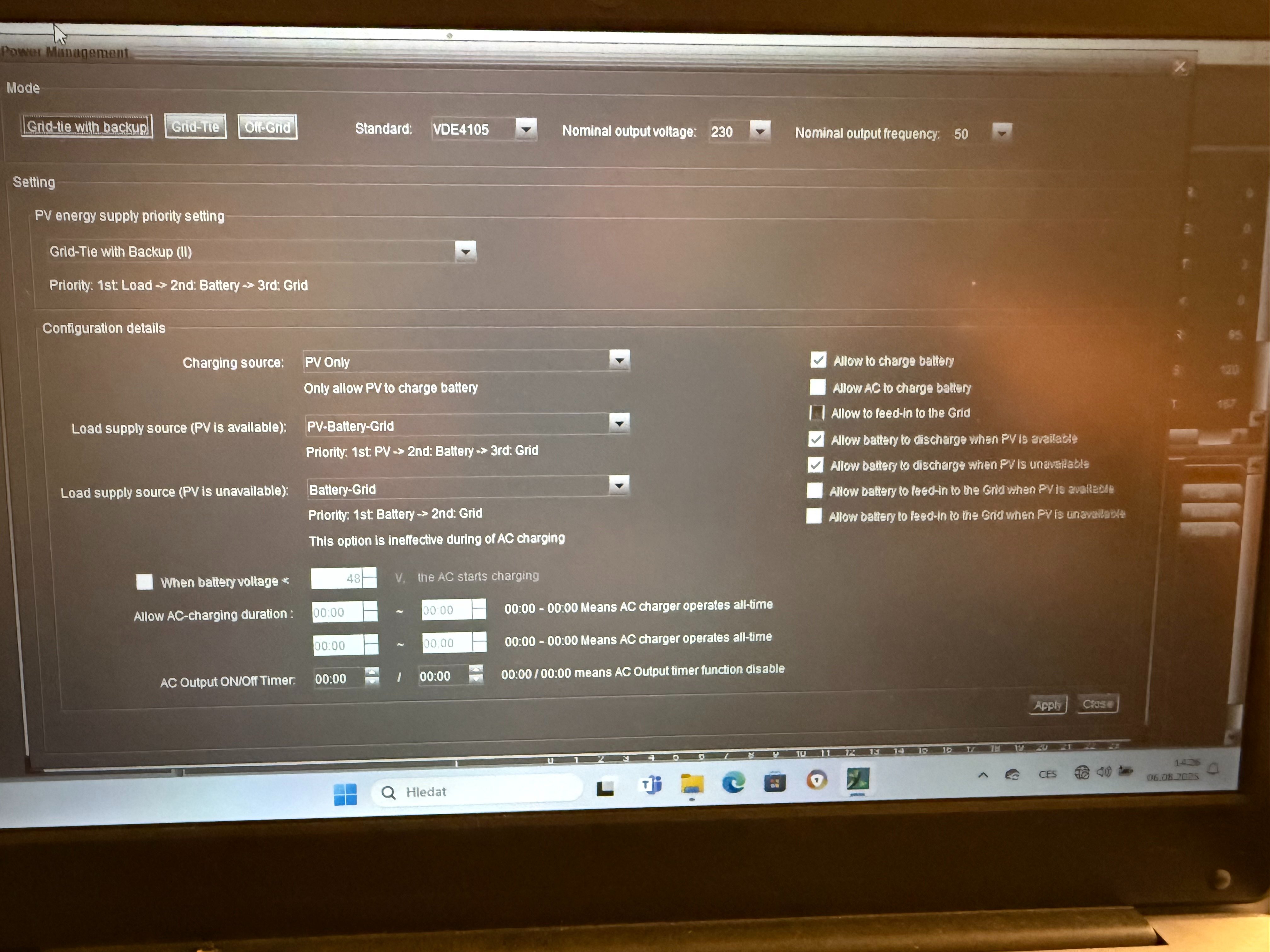

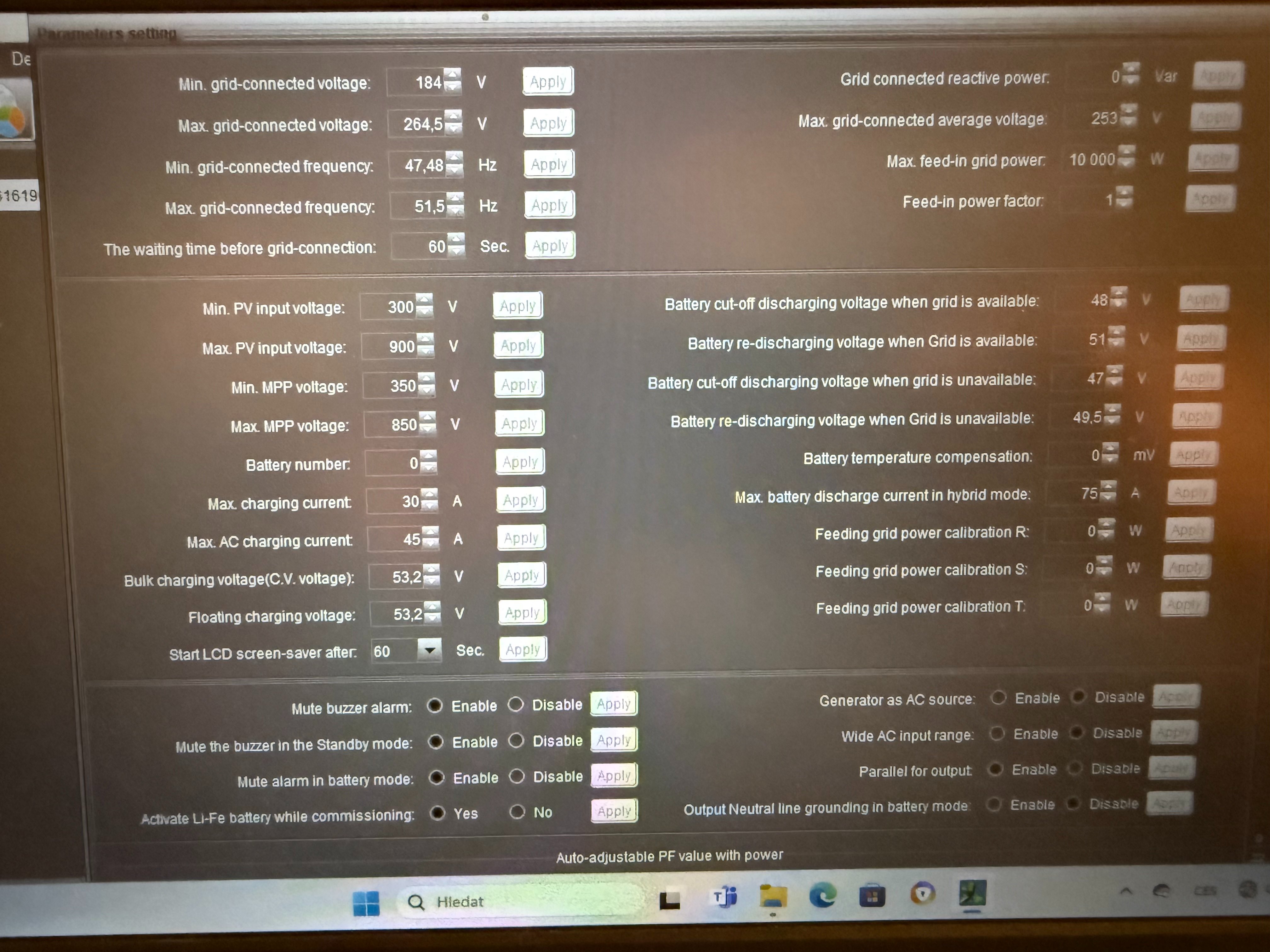

Zdravim,
potrebuji poradit jestli mam spravne nastavene hodnoty v software InfiniSolar. Prikladam fotky.Dekuji
