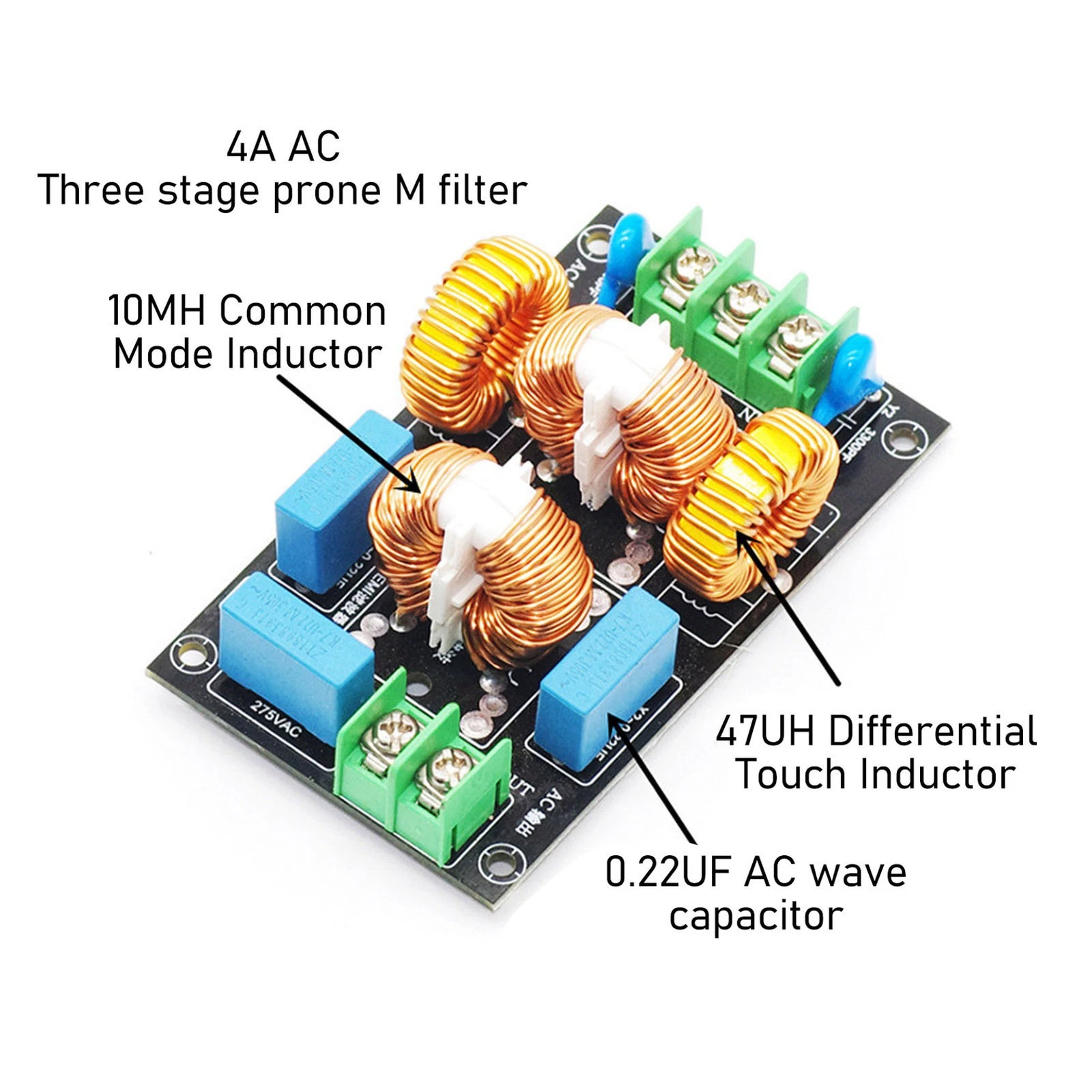

Kdyby to někdo potřeboval tak problém zatím vyřešil tento 3 st. filtr 3A. Zatím je v testování a kotlové čerpadlo zatím do chyby nespadlo. Filtr je íbeje za pusinku, v čr nedostupný.
