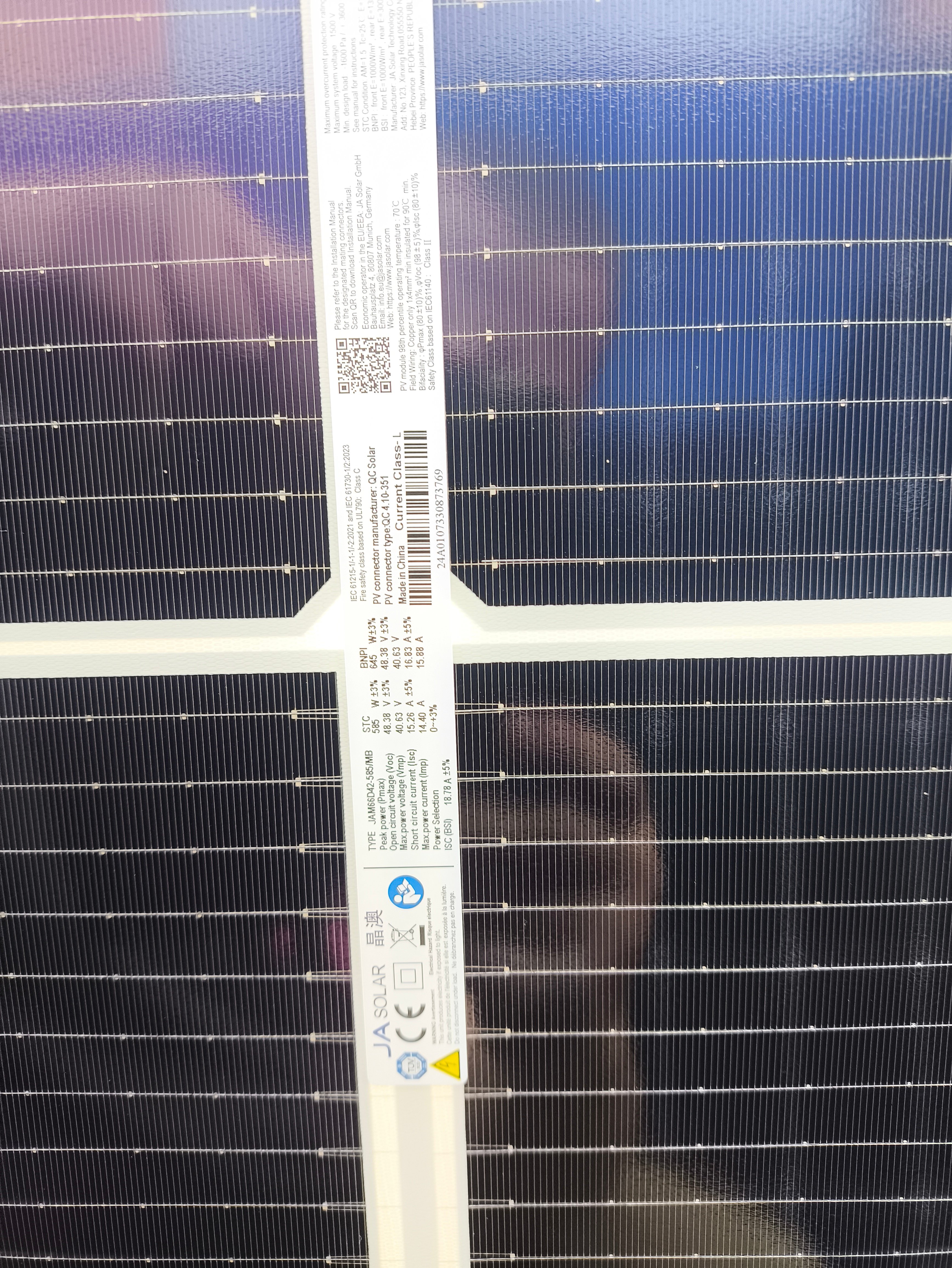

Isc vidím cca 16A, Imp podobně. Takže pojistka 20A na jeden sériový string je akorát.
Vysvětlení do budoucna:
Doporučená hodnota jištění bývá uvedena v produktovém listu. Ideálně tedy najít tam, je-li k dispozici.
I bez toho lze ale správnou pojistku zvolit. Jde o to, aby vybavila v případě, kdy alespoň dva paralelně spojené stringy začnou tlačit proud do třetího, vyzkratovaného stringu.
Zde je to 2 x 16A=32A, proudová hodnota pojistky tedy musí být někde mezi 16A a 32A, čemuž 20A v pohodě vyhoví.

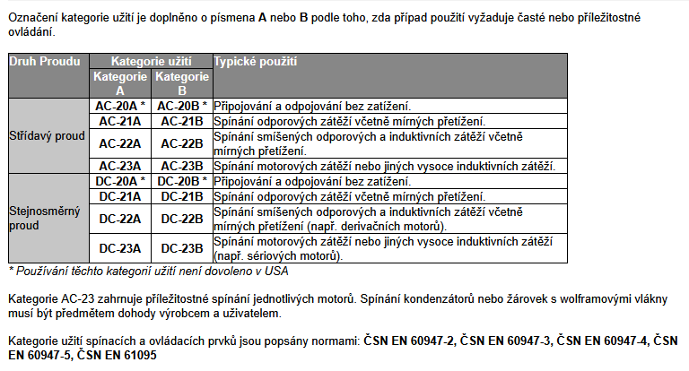

Nouzově ano. Prskne to, ohoří, ale oblouk se přeruší. Pro opakované zap/vyp pod zátěží to není, jelikož v datasheetu je uvedena kategorie užití DC-20B = práce jen bez zátěže. Před servisem, nejde-li o stav nouze, je tedy potřeba měnič vypnout. Pokud je to ten typ, který nabíjí baterky i ve vypnutém stavu, tak lze ještě udělat to, že v nastavení snížíš nabíjecí proud na 1A.Jirka77 píše: stř črc 02, 2025 11:17 amTeď tam mám od noarku 10x38. Tedy nechat? A v rukavich by to šlo rázně odpojit nouzově odpojit tím? Při cca 400v a proudu co zrovna dobíjí do baterek?
Po kliknutí se obrázek zvětší: Pokud bys chtěl něco, co může používat bezpečně a opakovaně jako vypínač/zapínač i pod DC zátěží, tak musíš vybrat něco z kategorie alespoň DC-21B při současném dodržení jmenovitého napětí. To jsou často více-pólové otočné vypínače, které se zapojí tak, aby měly všechny své póly v sérii.

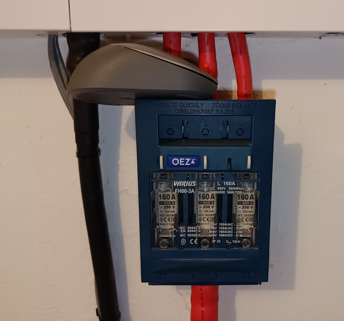

Mě teda párkrát ročně do baterky teče až 300A x 52V, přičemž nějakých 200A z ní tahám každou chvíli.
Nedovedu si představit, že bych se spoléhal na DC jistič.
Baterku jsem tedy připojil přes OEZ Varius FH00-3A a tři nožové pojistky.
Ikdyž to na fotovoltaické aplikace výrobcem vůbec není primárně určené, funguje to skvěle a mám klidné spaní.
To nahoře je počítačová myš, čistě pro ilustraci: PS: Navíc potěší, že až do 440V a 160A DC je tenhle odpínač v kategorii DC-21B, tedy vypínání/zapínání i pod zátěží.
PS2: Kdo nemá rád OEZ, tak podobný bazmek lze koupit i v provedení ABB, Siemens, Schneider atd.
