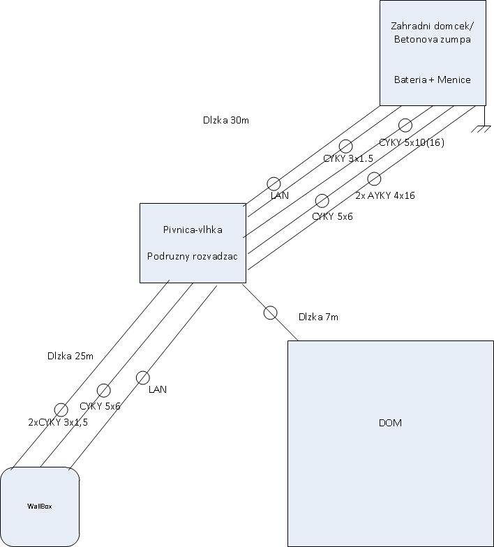

Ahoj, Pozdravujem.
Mam rozkopany dvor z dovodu odvodnenia a uvazujem zaroven vlozit do zeme kable pre pripadnu FVE a Wallbox.
Dom nema pripravu na FVE, kurenie je kondenzacnym kotlom. Ked sa zacne kotol kazit chcem prejst na tepelne cerpadlo + realizacia FVE. Z FVE chcem mat toho v dome co najmenej, cize iba panely + najnutnejsie veci. Menic/Baterie chcem mat na samostatnom miestne mimo domu.
No a teraz co natiahnut. Zatial mi to vychadza nasledovne (vid. obrazok).
Medzi pivnicou (podruzny rozvadzac) a wall boxom
- v jednej chranicke 2xCYKY 3x1.5 + CYKY 5x6
- v druhej LAN kabel
Medzi pivnicou a predpokladmym miestom kde budu menice/bateria a ine
- 2xAYKY 4x16 (solarne panely), kazdy v samostatnej chranicke
- Lan Kabel - samostatna chranicka,
- CYKY 3x1,5 (HDO) + CYKY 5x6 + CYKY 5x10(16) v spolocnej chranicke
(V pripade hybridu bude 5x6 urceny pre backup, 5x10(16) pre beznu vetvu. Resp. pri ostrove 5x10(16) pre napajanie domu a 5x6 dobijanie ?).
Medzi pivnicou a domom zatial nechcem zatial nic riesit, neviem kde a ako bude realizovana uprava elektroinstalacie ( pri prechode na teplne cerpadlo + FVE)
Co by ste upravily, resp urobili inak ?
Dakujem, Martin.

AYKY rozhodne ne, neodpovida to norme, musis mit dvojitou izolaci.
To je tak strasne clenite a moc pravouhlych zatacek? Natahni normalne trubky, a kdyz to nechces ted realizovat, tak je nech akorat s necim na protazeni.
Ac nachystas vsechno mozne, tak stejne bude neco chybet a do plneho krku se to blbe zatahuje.
Natahni tam poradne krky, vzdy v paru, a k tomu neco tenkeho (50) pro sdelovacku). Pripadne nejaky karusel, kdyz to nebude vychazet na ciste protazeni.

FTP by som dal kludne 2-3x + do rezervy nejaky zbernicovy kábel, (J-Y(ST)Y 2x2x0,8, alebo J-Y(ST)Y 4x2x0,8), pripadne ak to bude ulozene priamo v zemi TCEKFY D 4x2x1,0, cena dodatocnych kablov je v porovnani s cenou za vykop, alebo pripadne nejakych neskorsich dorabok zanedbatelna.

Dakujem za odpovede,
@rva
Zial pivnica je urcena pre skladovanie potravin, zaizolovane su steny/vrch. Spodok nie je izovolany (okolo pivnice je drenazka). Ak polozim na zem nieco papierove tak to casom zvlhne. Tiez neviem ako by zvysilo vnutornu teplotu.
@cipis
su tam 2 pravouhle zatacky, zial neviems a tomu vyhnut. Cast ide cez zaklady opornej steny, kde som nechal meter dlhu, 20cm priemer trubku (ja idiot keby som ju dal sikmo mohlo to ist +- napriamo ). Co pouzit namiesto CYKY/AYKY ?, v rychlosti nevidim kabel, ktory by mal dvojitu izolaciu na vodic. Nechcel som davat solarne kable kedze vzdialenost medzi vodicmi, jedine zeby som z toho urobil krutene dvojlinky.
@imrich
Dakujem doplnim. Nechcem to v budocnosti rozkopavat
@rva
@cipis
@imrich

Bohužel obdoba CYKY/AYKY s dvojitou izolací je na trhu jen velmi obtížně dostupná a skončíš u dvojitě izolovaných samostatných vodičů, jako je třeba H07RN-F apod., ideálně kladný pól (nebo póly, pokud by se tahalo více zároveň stringů) v jedné chráničce a záporný (-é) v druhé. Větší vzdálenost mezi vodiči ničemu nevadí.

To kroucené být nemusí, podstatná je plocha smyčky, ne jestli to vede vedle sebe 2 mm nebo 2 cm.
Podstatná je ta dvojitá izolace, takže normálně pokračuj se solárním kabelem.
Jestli to budeš kopat, tak tam prostě zakop karusel/šachtu na protahování, tam, kde by byl opravdu velký zlom.
Ale jestli tam budeš tahat těch 20 cm, tak to stejně nezohneš tak, aby to nešlo protáhnout. Fakt bych šel v tomto případě cestou naddimenzovat trasu, než poddimenzovat kabeláž, kterou použiješ za x let.

Dakujem za rady,
Urobim to tak, ze vlozim spomenute CYKY 5x6 + 5x16 a na zvysok ponecham prazdne chranicky. Su to lanka tam pojdu pretiahnut. Obluky, ktore som robil maju radius cca 2m.

Tak to je pohoda, takový poloměr ...
