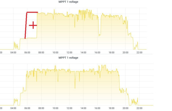

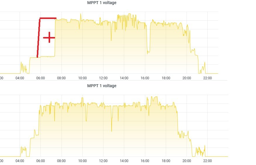

Jen se chci podělit s úpravou firmware pro měnič Axpert MAX E 48V 11000W
Hlavní problém byl se zaseknutím na 90 (100) V, při zatažené obloze. Výkon byl třeba 250 W, ale po resetu (odpojení a připojení) MPTT narostl na 1000w
Z tohoto důvodu jsem sondoval na různých zahraničních forech ohledně zlepšení. Dodavatel měniče prověřoval nejnovějsí firmware, ale ten jsem mel
Nakonec jsem se spojil s jedním pánem na fóru a ten mi poslal odkaz na stažení modifikovaného firmware, oprava záseku MPTT.
Přehrání probehlo klasickým USB kabelem na nabíjení telefonu (USB-A vs. micro USB), trvalo to cca 10 minut.
Po restartu již MPPT nabíhá hladce a výkon je při zatažené obloze o 70% vyšší. Předpokládám, že v zimních měsících to bude stěžejní !
můj Axpert měl verzi FW. 73.07 U1 + 12.28 non-twin
aktualizoval jsem pouze měnič z verze 73.07 na 373.63
Toto dělejte pouze pokud víte co děláte, jinak můžete umlčet váš měnič

Re: Axpert MAX E 48V 11000W firmware 90V
Ahoj, u mého Axpert Max E mám 2 stringy, uprava je to opravněná z důvodu toho, že kdyz ráno nebyl plný svit, bylo uvíznutí na 90-100V. Schodil jsem stringy a z 200w bylo okamžitě 900W, což si myslím, je znatelný posun... A kdyby to byla blbost, nejsou toho plná zahranicní fóra. A hlavně v žimě to bude aktuální.
Zkus si vypnout a zapnout string ráno v case uvíznutí. idealně když je pod mrakem. A uvidíš jak je to u tebe. a klidně dej vedět sem
připadně napiš verzi firmware
