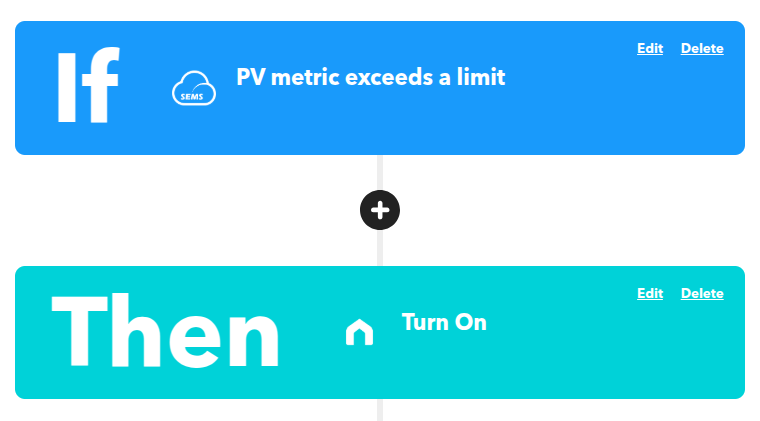

Automatizace přes IFTTT pro GoodWe střídače
Nový příspěvek od mendrejk »
Pokud by někdo chěl automatizovat, ale bez nákupu HW a bez zásahu do el. rozvodů, tak pro střídače GoodWe existuje IFTTT integrace https://ifttt.com/semsportal, kterou se dá např. spínat zařízení přes smart zásuvku v domácí WiFi. V triggeru si nastavíte limit výkonu pro spínání/vypínání a jako action vyberete některou podporovanou smart zásuvku, např. TP-link Tapo, Tuya, Samsung atd. Dá se nastavit i na jiné parametry střídače, užitečný může být třeba SOC(%). Data čte s lehkým zpožděním ze SemsPortalu. Kromě smart zásuvky nepotřebujete žádný HW!
