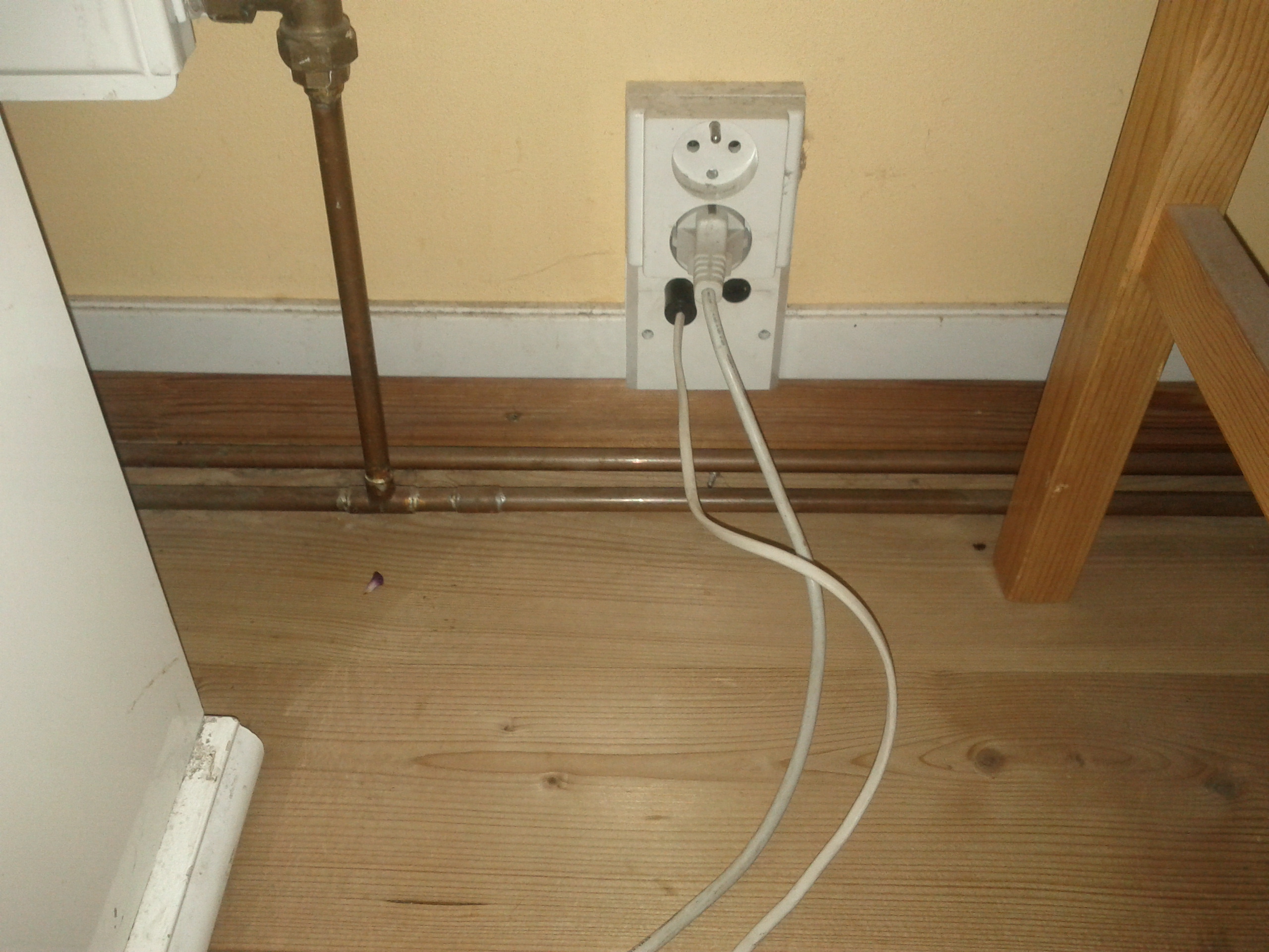

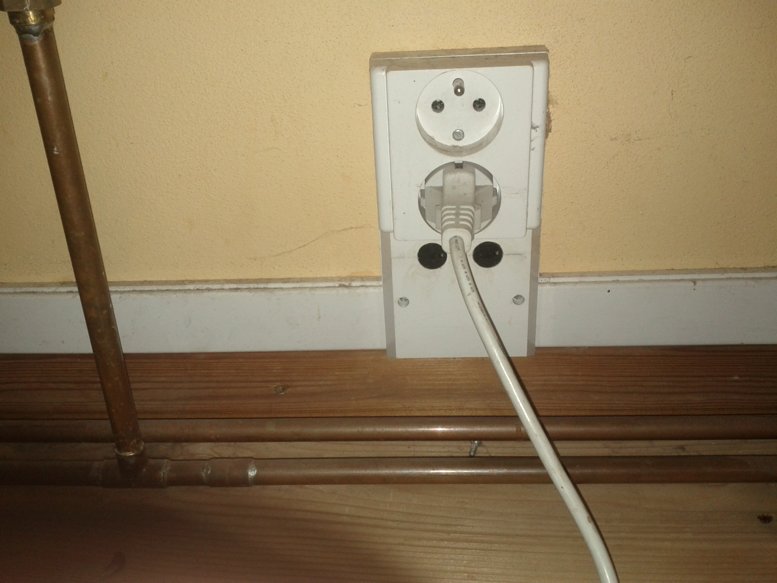

Frenky to je fakt když kritizuje ať dá foto,hele na rádio a telefon atd já to mám z těch reprákovejch zásuvek je to blbuvzdorný má to tři dírky a když se to dobře zapojí tak se to nedá přepolovat
viz foto. jsou to ty dvě černé kolečka.

Celkem pekný, nedělá to binec vést DC rozvody společně s těmi AC? Myslím tím nějaký brum, nebo něco podobného?

nedělá to vůbec nic nic neruší nebo tak. mám to v těch instalačních lištách společně s ac jen jsem to oddělil barvama a dc je taženo měkkým kabelem ne cyky jako acFrenky píše:Celkem pekný, nedělá to binec vést DC rozvody společně s těmi AC? Myslím tím nějaký brum, nebo něco podobného?
