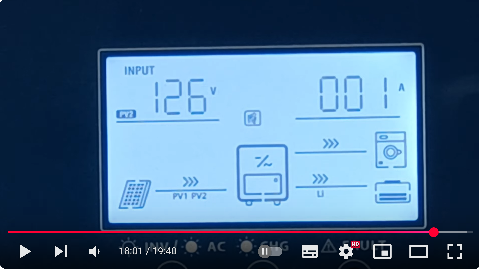

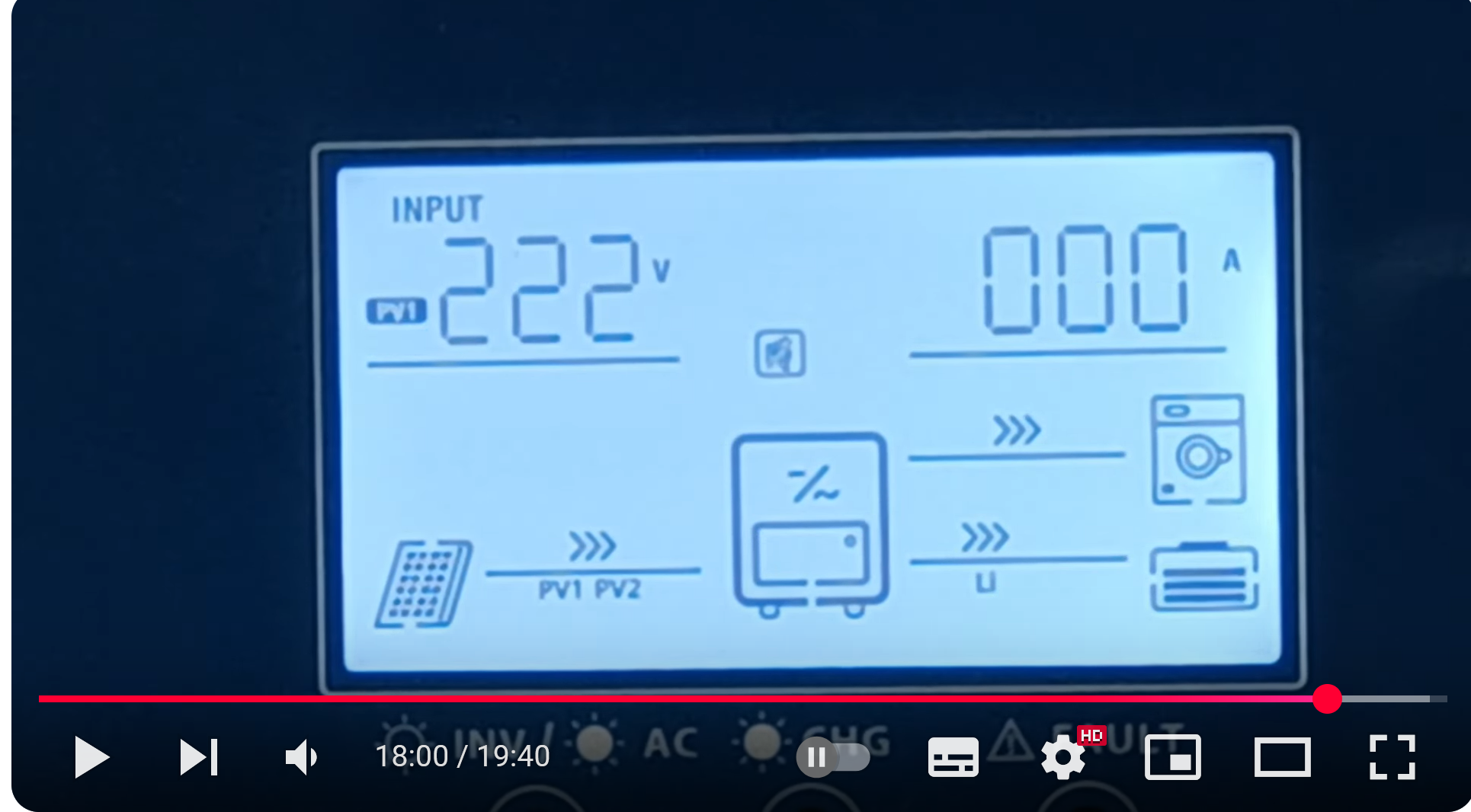

Já si ale myslím, že není tak jednoduché jako řešení srovnat dva potenciály MPPT-DC/DC/AC měniče. Prostě to ten měnič i když má dva vstupy nemusí technicky umět. Je totiž logické, že se má zato, že měnič má dva PV vstupy, s rozdíly v napětí by si měl poradit, v návodu samozřejmě jsem nic neobjevil.
... z youtube
V jednom videu si Roberto stěžuje, že se tranzistory odporoučely.
https://youtu.be/HYVHzvRYBx8?t=398
V jiném videu ukazuje rozdíl 100V
https://youtu.be/pznRqwhvCJo?t=1078
Svod byla první věc a běžel šel jsem po něm, že to je jedna z přepěťovek, ale ty jsou v okénku zelené. Ještě budu měřit. Díky.
... z youtube

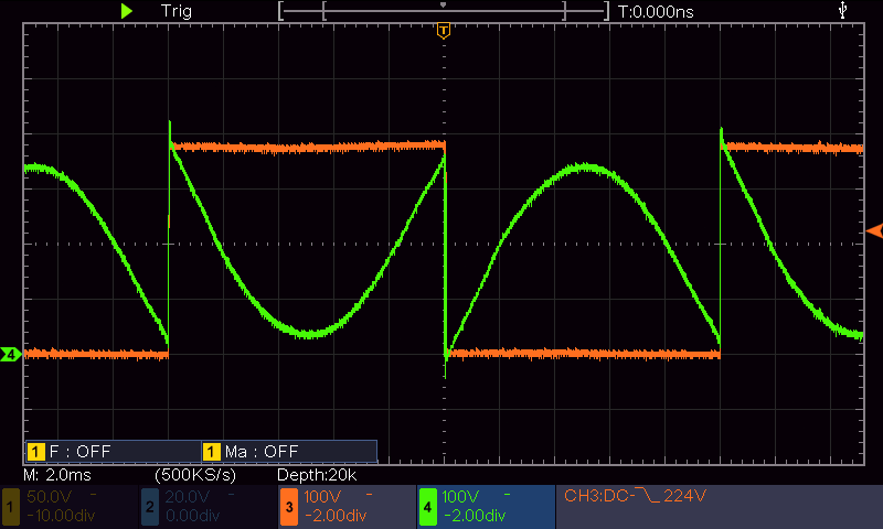

Jen upresneni k topologii - na vstupu z panelu jsou jen Boost konvertory - jeden pro kazdy string, jejich vystupy jsou spojene paralelne. Buck je tam taky, za nimi, ale ten slouzi pouze pro nabijeni baterie, stridac je napajeny primo z vystupu boost konvertoru a vystupni napeti reguluje sam.gupa píše: pon kvě 26, 2025 7:35 pmVysvětluji si to tím, že je v měniči Buck Boost DC/DC mezi MPPT a DC/AC a jedno pole bylo napěťově pro Boost a druhé pro těsně pro buck.
Jinak nemyslim si, ze by vypadavani chranice typu B nutne muselo znamenat nejakou zavadu. Spis se divim, ze nekdy drzi a nevypadava. Ten vystup ze stridace totiz neni vuci panelum ani sinusovy, ani symetricky. Pres parazitni kapacitu panelu vuci zemi tam musi tect znacne proudy. Viz prubeh z osciloskopu.
N je cervena, L zelena, mereno proti minusu panelu.

Hmm, není to měření poněkud zavádějící, nechtělo by to naopak + a - měřit vůči zemi ?
