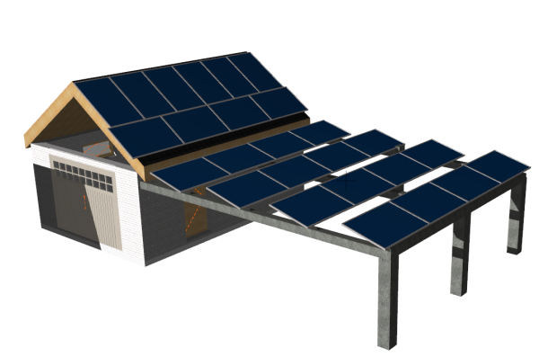

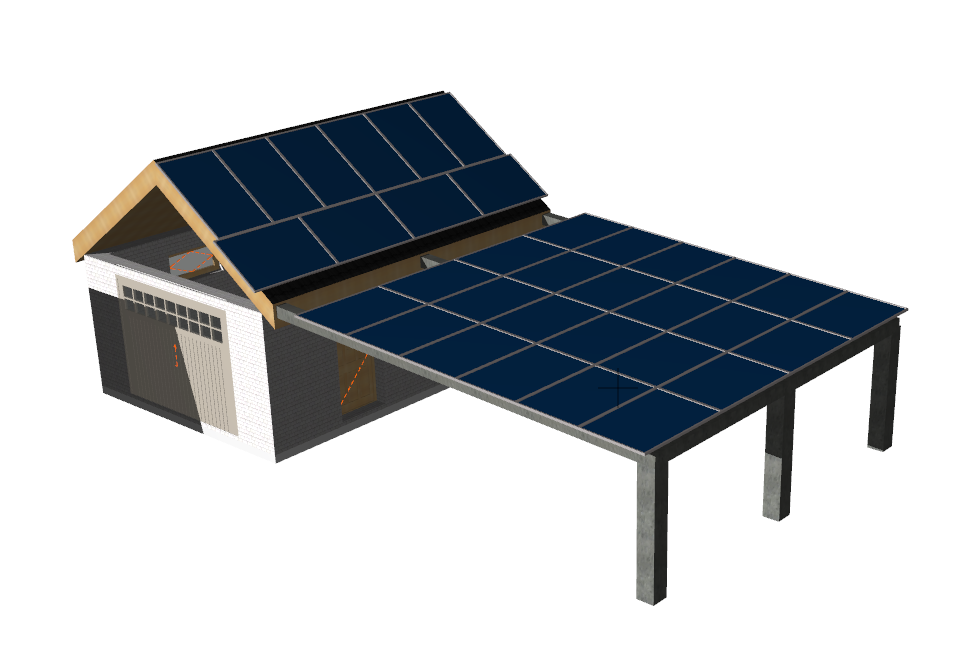

Zdravím,
plánuji přístřešek na auto a napadlo, mě že bych do budoucna na to dát FVE panely.
Konstrukce přístřešku bude ze dřeva, sklon "střechy" 2° (3,5%) na jih, rozestup trámů asi 82cm, rozměry přístřešku cca 6,7x8m. Úbytek výkonu kvůli sklonu by mi nevadil (je malý), spíše mi jde o to zda se opravdu nebudou moc špinit... Navazovala by na to střecha se 35° sklonem, kde by to déšt z ní, mohl oláchnout?
Kterou variantu byste preferovali? Lze dát i bifaciální bezrámové celoskleněné panely? Nevadí jim pak spodní trámy (šíře 12cm + v případě potřeby nějaký rošt z latí) které budou stínit?
Pokud bych panely nakláněl, musel bych dělat pod ně dávat krytinu...
Díky za info, či foto pokud někdo něco takového máte.

Já mám sklon 10° a špiní sw dost. nicméně déšť to spláchne, ale na spodní hraně panelů zůstane 5 cm šlemu z nečistot. Tento týden jsem panely umýval. Při tak malém uhlu to pak slušně vyrábí od dubna do srpna.

Kazdy panel ma svuj instalacni manual. U klasickych panelu byva prave minimalni sklon 10 st. Tak to mam ja. Na difuzi ok na vykon taky. V zime pod snehem. Hlavne dodrz manual. Pokud maj panely min sklon 2 stupne tak sup a kup a montuj. Za me to je dost maly sklon i na vodu. Vm.
