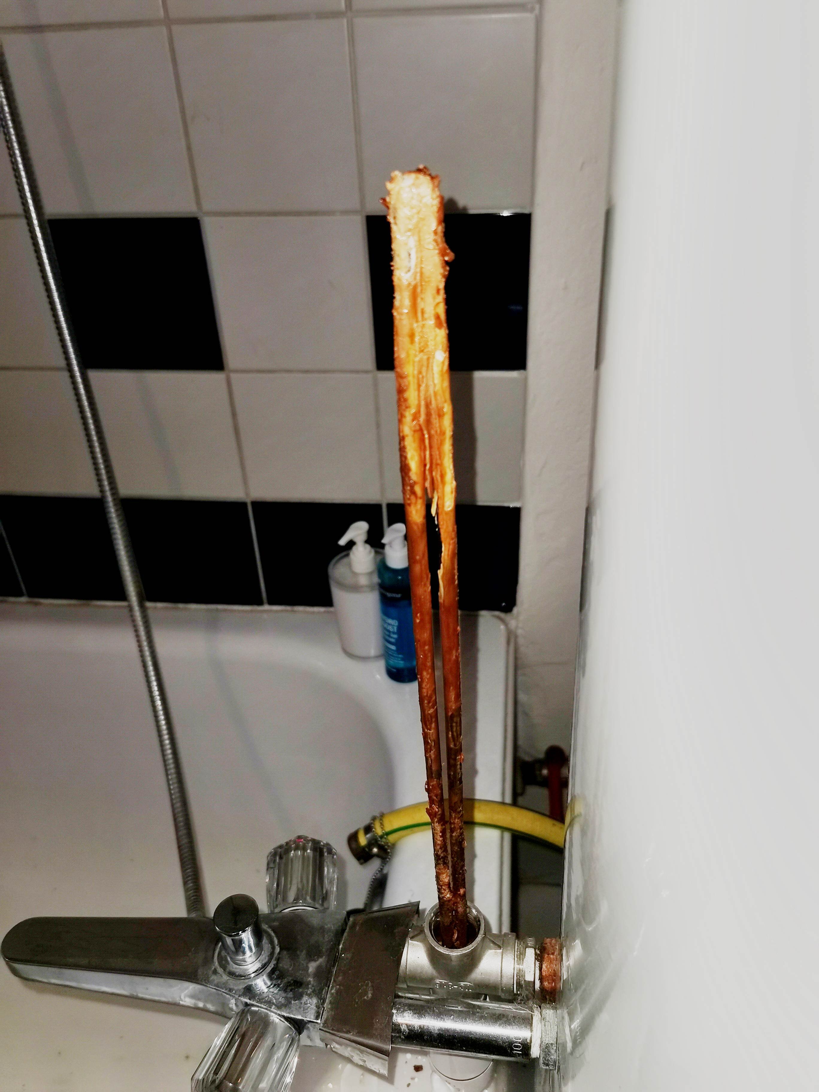

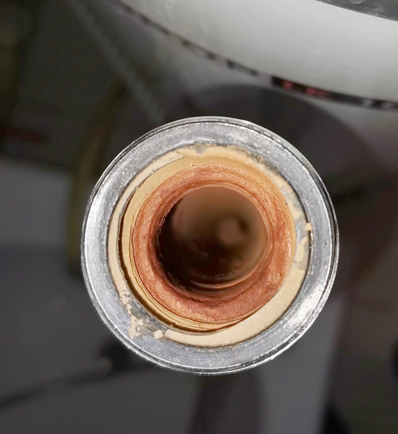

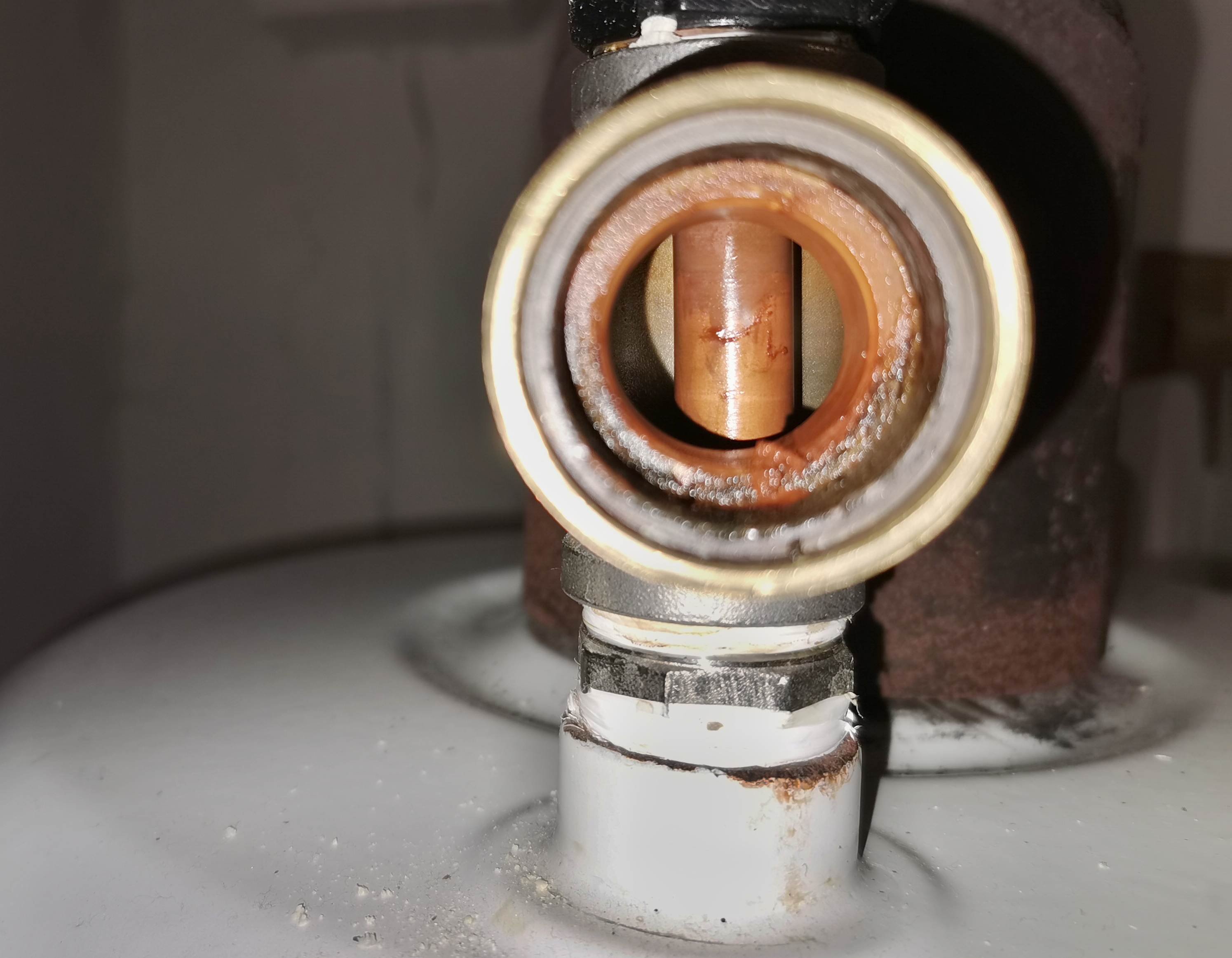

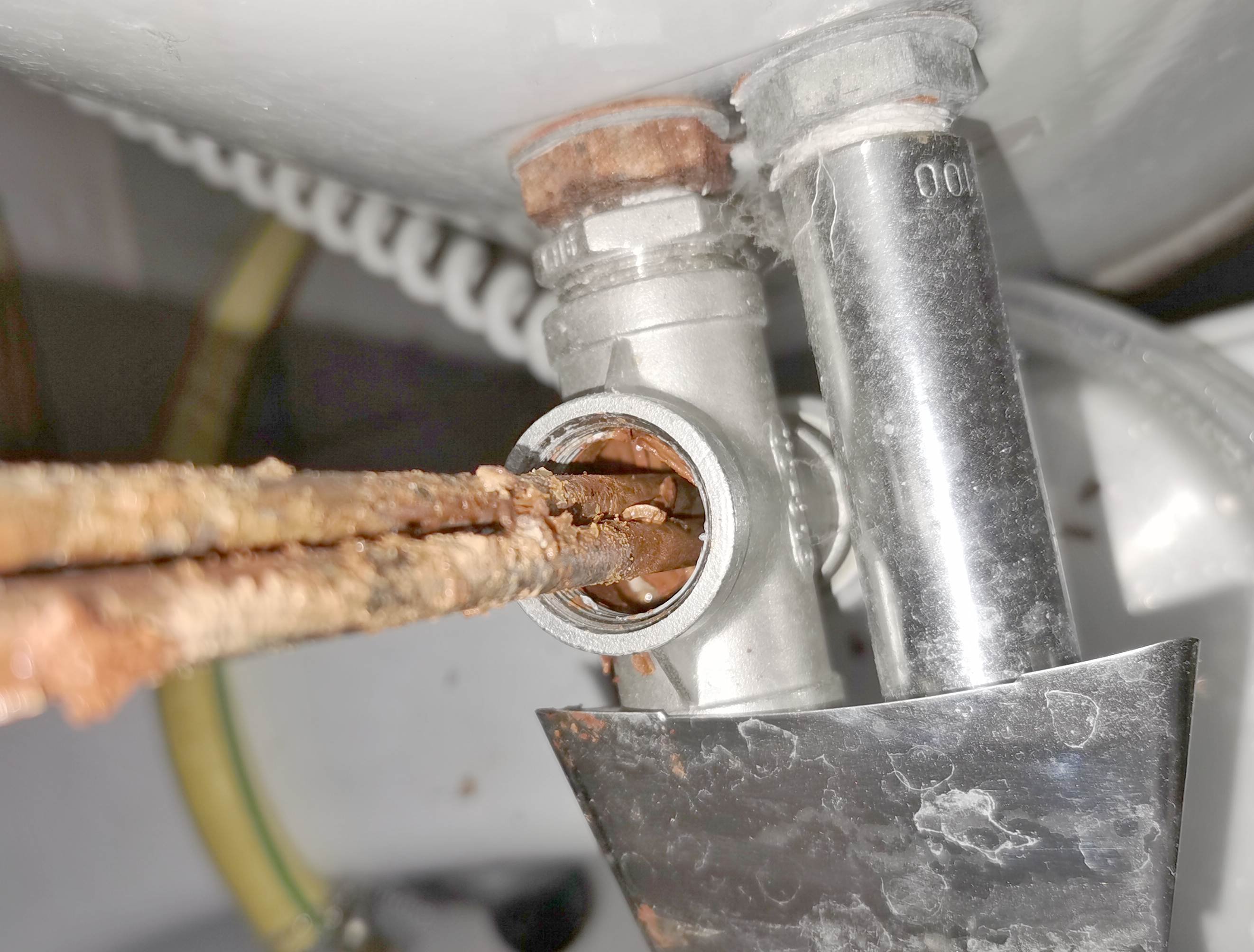

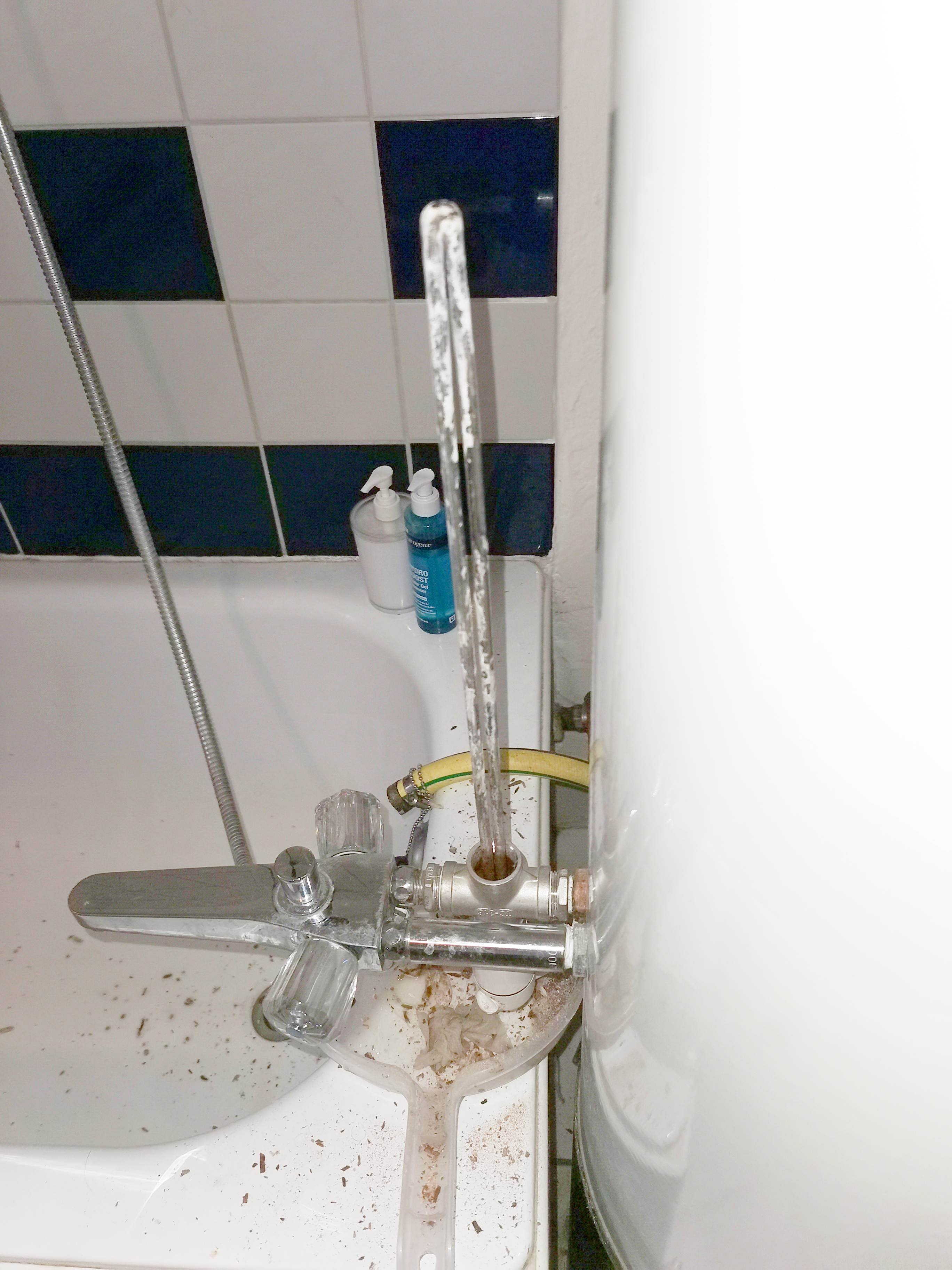

V původním tématu Úprava bojleru LK100 na využití přebytků FVE jsem řešil ohřev vody přebytkem solární elektřiny. Po počátečních pokusech od února 2022 se finále sestavilo začátkem června 2022. Takže nyní je to skoro 3 roky. Rozhodl jsem se topení rozebrat s představou, že za tu dobu se už musel vodní kámen spirálu dost natrápit, takže buďto už bude úplně zničená a nebo minimálně ošetřím. Podotýkám předem, že nikoho nenutím tohle provozovat (napětí 230v v zóně 1...). Prostě takhle jsem si to udělal:
1. Závislý Wifi spínač SHELLY reaguje na nárůst napětí na bateriích při nabíjení do Umax. Ovládáno Přes Raspberry Pi4b a WiFi sdílení stavu
2. Topná spirála i trubky se docela HODNĚ zanášely vodním kamenem. Je to v původním tématu. Řešení - Dražice IPS ProtectX můžu doporučit. Mě osobně to překvapilo. Z mého pohledu to totiž funguje. Já tomu moc nevěřil.
3. Topná spirála byla docela hodně obalená vodním kamenem, to ano. Ale pokud vezmu do úvahy fakt, že spirála je v provozu 35 měsíců - já jsem spokojen. 4. Spirálu šlo mechanicky docela dobře vyčistit. Na chemii bych to musel vymontovat a to je dost složité, tak předpokládám, že to zase za 3 roky rozeberu. 5. Pohledem do "expanzní nádoby" zjistíte, že ta měděná trubka, výpusť teplé vody je v podstatě úplně bez vodního kamene!! Super. 6. Trubka, ve které se topí byla logicky zanesená, ale pro mne bylo dost překvapení, že ten vodní kámen byl spíše jako vodní bláto. Byl jsem připraven na to, že jej budu lámat, brousit, štípat. Místo toho stačilo jej očistit. Asi ty Dražice fakt fungují, protože domácí hrnce musím pravidelně odvápňovat kyselinou citronovou. Fotil jsem to ve stavu před čištěním, to uprostřed je ještě spirála a to okolo není vodní kámen, jen šroubení... Bohužel jsem nevyfotil trubku po vyčištění, musíte mi věřit
. Opravdu jen bláto...
Horní koleno a ventil jsou v podstatě úplně čisté, podobně, jak to vypadá na té fotce šroubení.
Ten stav jsem opravdu předpokládal podstatně horší. Dokonce jsem si trubku na výměnu už koupil a náhradní spirálu mám už dlouho. A předpokládal jsem, že to budu muset vyměnit celé. Jsem spokojen.
