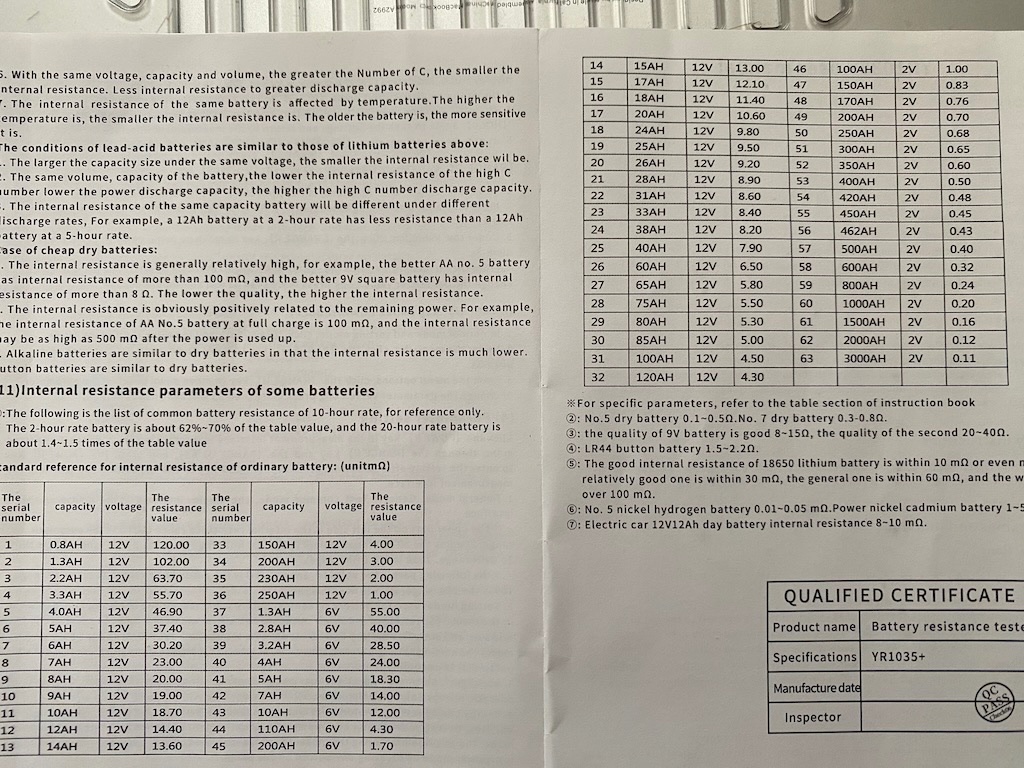

Není v ta tabulka v papírovém návodu, jako u YR1035+ ?

Ale toto ti je k ničemu to je pro olověné články....

Přesně tak. Tabulka je pro běžné Pb aku. V textech pod tabulkou jsou zmíněny jen velmi obecně některé aku a nenabíjecí baterie. Prizmatické články LiFePo4 tam nejsou zmíněny vůbec.

Díky alespoň za tabulku Pb článků. Informace od Valdana a Mexe je taky super.
