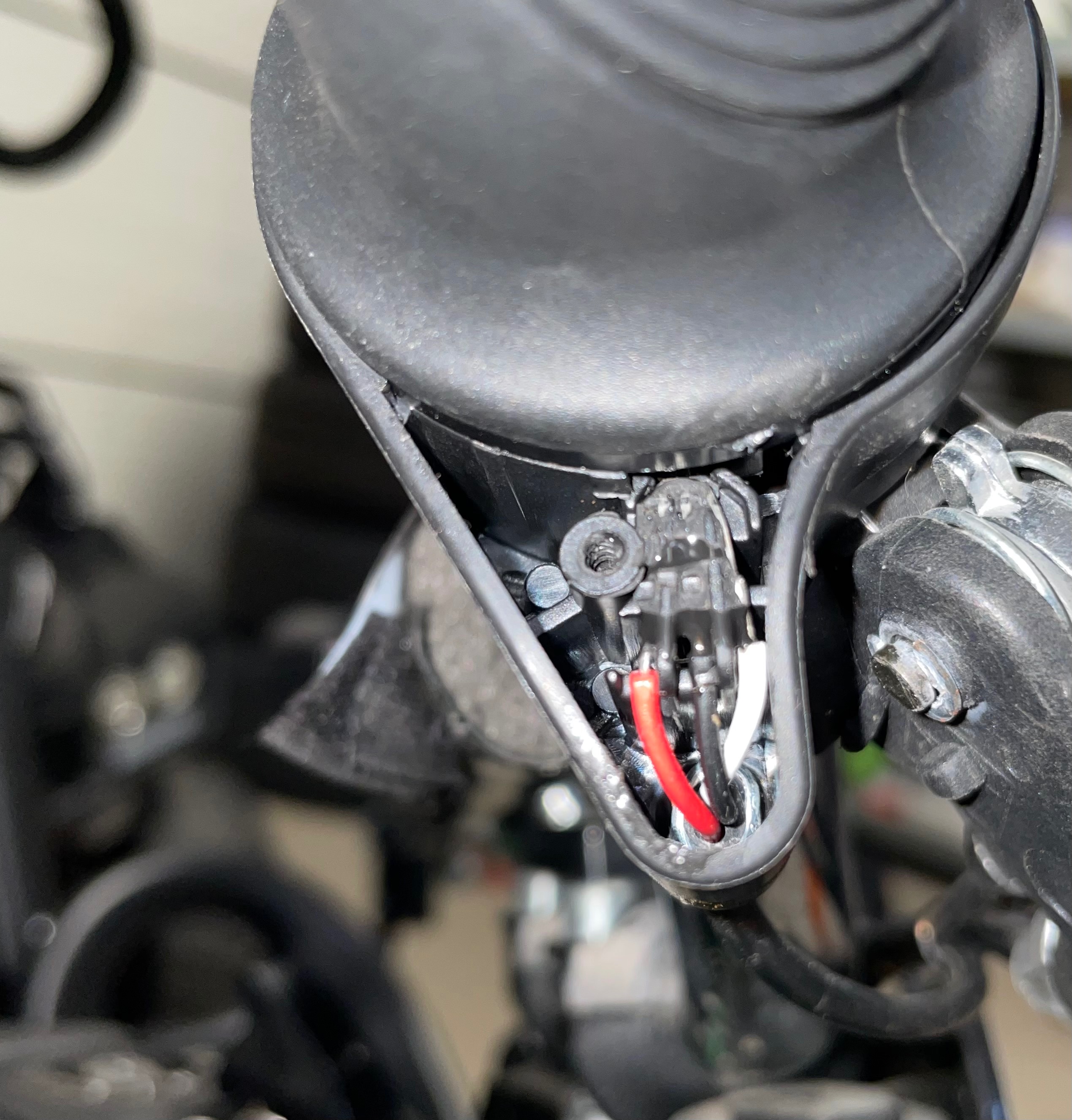

Ahoj dotaz pro zkusenejsi, prckovy odesel na motorce motor 500W tak jsem tam dal 1000W i s novou jednotkou ale je to takove dost ostre jednotka nema moznost regulace jako ta stara 3 rychlosti. Myslel jsem ze v plynu je potenciometr tak jsem chtel vrazit dalsi potak abych nastavil maximum plynu ale on je tam halluv snimac jde udelat nejak aby se dalo nastavit ze to nepojede na plno(oblbnout halluv snimac)? Diky moc

Chce to vědět co tam vlastně je.
Pokud je to Hallovka v analogovém režimu, tak za ni zařaď napěťový dělič ze 2 odporů nebo jednoho trimru nebo potenciometru.
Tím zmenšíš rozkmit signálu, který z té Hallovky leze.
Ale pro konkrétní hodnoty by to chtělo napřed nějaký pokus.
Pokud je tím snímačem integráč, který měří polohu magnetu co se točí nad ním (funguje jako magnetický enkodér), tak zase jde o to jak je to čteno.
Pokud by to používalo kvadraturní výstup, tak by se dala udělat dělička nebo obecný převodník, který by vypustil třeba každý 3. pulz.
Ale to už znamená procesor.
Pokud by to bylo řídicí jednotkou čteno přímo z toho chipu, tak pak je to takto zcela bez šance.
Takže jít na to přes plyn je možná ta složitější cesta.
Jestli by nebylo jednodušší jít na přes omezení výkonu řídicí jednotkou.
Nebo jenom sundat napětí baterky na polovičku - dvě poloviny zapojit paralelně.

Nektere drivery (i ten muj) maji prepinac na omezeni 25 km/h a mensi vykon. Myslim, ze meho plynoveho heftu leze analog 0-5v, tak delic. Pripadne mechanicke omezeni, aby se hall nemohl priblizit magnetu. I zmena nap. Napeti by mena znamenat zmenu vykonu.

Pokud driver neodpojí motor pro nízké napětí baterie. Typuji to na nelinenární potenciometr v rukojeti. Chce to jinou plynovou rukojeť nebo dát na nový motor původní driver 500W.

ElektroEzs tvrdí, že je tam hall senzor a ne potenciometr. Možná by to chtělo pro vyjasnění nějaké fotky.

Výměnou plynu se fakt dá měnit chování, průběh a podobně. Měnil jsem plyn na skútru za nový (mechanický problém)a původní od začátku zabíral "vysoko" ( nejdřív nic a potom skútr najednou poskočil), tak nový plyn reguluje plynule od nuly, takže ty plyny můžou mít jinou charakteristiku.

Je tam hall ne potenciometr. S motorem a jednotkou prisel i plyn tak jsem to prehodil komplet, vyzkousim teda jeste plyn z puvodni jednotky v tom jsem koukal je taky hall. Puvodni jednotku pouzit nemuzu protoze ji motor tak nejak vzal sebou do kremikoveho nebe
Zejtra to promerim co z toho leze, idelani by byla varianta kdy by se tam dal vsadit potak na upravu napeti. Diky moc vsem zatim:-)

Lepší jednotky mají nastavení průběhu regulace. Tyhle rukojeti koupíš na aliexpresu v různých provedeních. Já jich vyměnil děckám na motorkách mrak, a všechny mi přišly podobný. S odporovým děličem bude kus rozsahu "mrtvej" a ještě ho připravíš o maximum výkonu. Je tam 1.5-5V podle polohy rukojeti. Ty bys potřeboval ubrat na začátku a pak to nějak dohnat na konci, což nevím, jak by se z pasivních součástek dalo vykouzlit. Možná zkusit polaborovat s polohou magnetu a halu.
Moje děti na tom odjezdily taky, 10" kolečka a 1kW motor. Od 7 let "furt plnej", tj musel jsem pořídit silnější motroku, od 10 let 6kW málo, tak zase silnější...

co dat do signalove cesty diodu?

Odpoledne zkusim trosku experimentovat. Ono ten puvodni plyn byl ze pulka rukojeti byla pevna a pulka otocna coz bylo mozna lepsi nez ten celootocny co jsme tam dal tal uvidim co to bude delat na ten puvodni plyn

Tak jsem vratil puvodni plyn ze stare jednotky a regulace je o dost klidnejsi takze to dal asi nebudu resit. Diky vsem za spolupraci:-)
