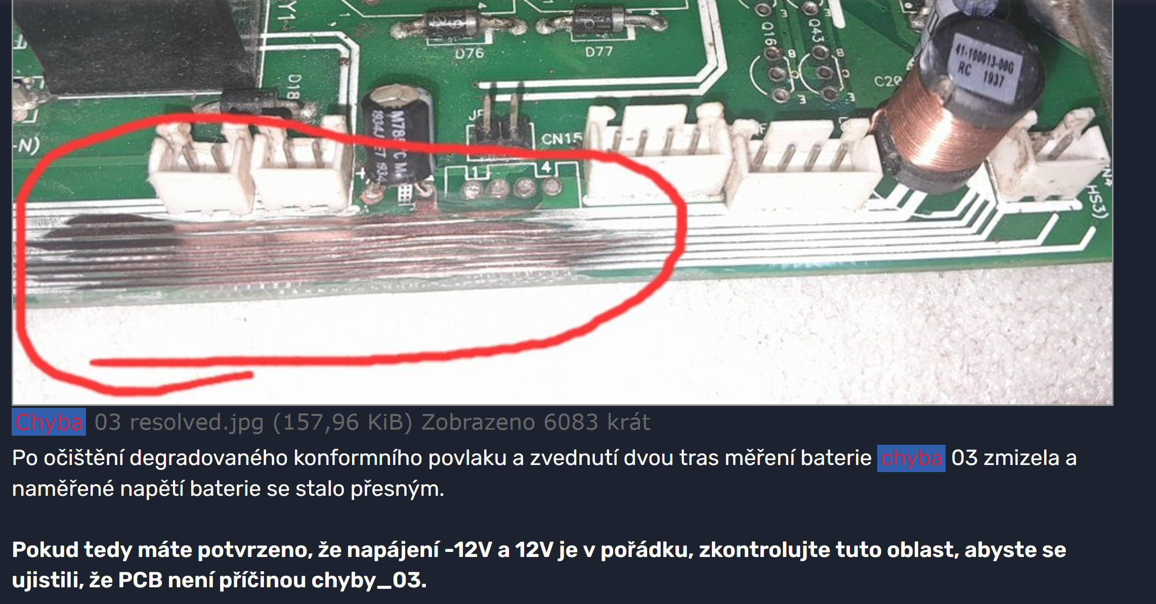

Nedávné 2 jednotky selhaly s chybou 03 , napětí baterie 120V. Díky tomuto fóru se to podařilo vysledovat až k C116 100uF/25V před LM7912. Vyměněn a měnič se znovu objevil.
Když jsem byl doma, abych viděl chybu v akci, viděl jsem, že při vypínání cyklicky prochází řadou chybových kódů jeden po druhém: F59, F03 , F06 a nakonec F51. Většina těchto chyb se týká příliš vysokých napětí, ale zkontroloval jsem je a střídač je měří špatně (ukazoval 600V z FV bez připojených panelů).

To může být způsobeno konformním povlakem; je opravdu těžké proniknout. Ale špatné rezistory by mohly způsobit špatné hodnoty napětí baterie. Ačkoli obvykle vysoké hodnoty pro snímací odpory by měly za následek nízké hodnoty, nikoli vysoké. Možná je jiná chyba, pravděpodobně na řídicí desce. Pokud mají ostatní rezistory vysokou hodnotu, může to způsobit velmi vysokou hodnotu.
Může to být příčinou toho, že ovladač „necítí“ skutečných 54 V, které baterie dodává?
Pokud střídač hlásí 120 VDC pro napětí baterie, buď na předním panelu nebo prostřednictvím monitorovacího softwaru, bude to mít za následek chybový kód 03 . Navrhuji jeden odpájet a otestovat mimo obvod, kde již konformní povlak není matoucí. Můžete také vysledovat tyto odpory k řídicí desce (pokud je k dispozici) a zkontrolovat ostatní odpory operačních zesilovačů.

Opravy PIP měničů a úpravy hardwaru - Strana 70 - Fóra AEVA — Mozilla Firefox.png

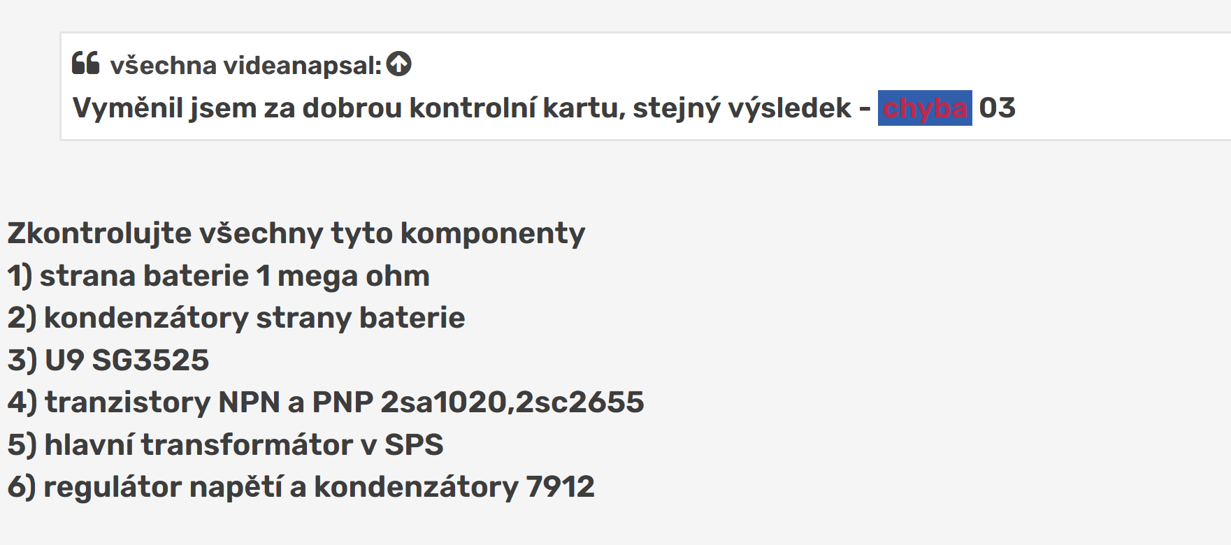

Nejprve zkontrolujte -12V napětí ve vnitřním napájecím zdroji
Řídicí deska musí mít +12V -12V +5V
Pinout napájecího konektoru jena fóru.
Pro napájení operačních zesilovačů musí mít řídicí deska bipolární napájení +12V a -12V.
Pokud jedno z napětí není přítomno, operační zesilovač nebude fungovat normálně.
