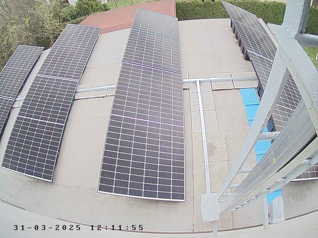

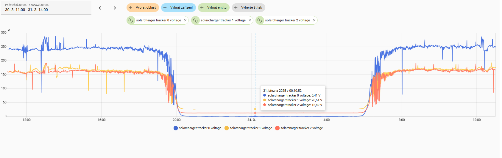

Napětí na panelech v noci
Jen taková zajímavost, kdyby to někdo také řešil. Na dvou strinzích mám v noci stále napětí, nejdřív jsem myslel že je to nedodělaným uzemněním panelů, to je již hotovo, ale napětí zůstalo. Nakonec jsem zjistil že za to může IR přísvit kamery, kterou tam mám kvůli kuně co mi lezla na střechu po žebříku. Po vypnutí kamery ihned spadne napětí na nulu. Nečekal bych že to vygeneruje takové napětí. Proud samozřejmě nulový, takže perpetum mobile se nekoná.
