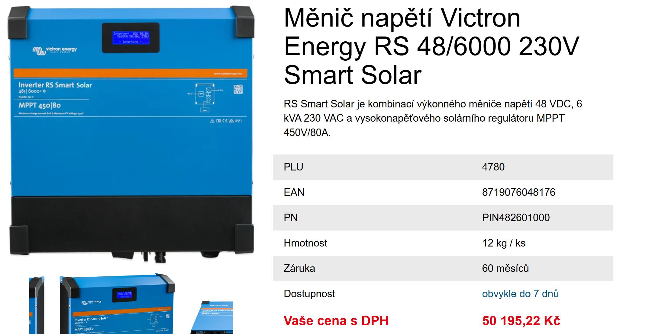

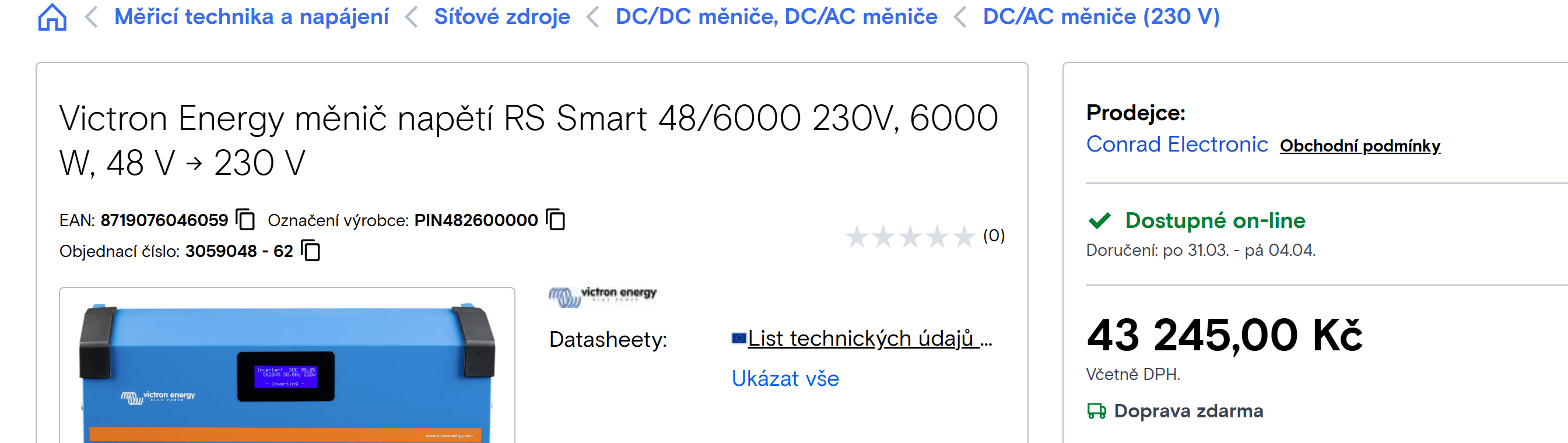

Je to praschéma. Victron s tím začínal a trafo je izolační věc. Také to vypadá že zkouší Victron VF trafo na nedávno uvedeném měniči.nextclick píše: stř bře 19, 2025 8:12 pm
Fakt skvělý. Alternativa s dvojí konverzí asi není co? Možná něco u victronu?
Na drahém Conradovi je o 7 tisíc levněji než u Neosolaru. Co se to děje?
Re: FV panely po připojení na Axpert King II bzučí
U victronu najdeš i MPPT pro 450V string, ale stojí tolik co dva axperty dohromady, je galvanicky izolovanej od napětí baterek (48V) a samozřejmě má hlídání izolačního stavu na DC straně: https://eshop.neosolar.cz/mppt-solarni- ... 0-100-mc4/ Tady určitě panely "hrát" nebudou. Naprosti tomu victron RS je jejich pokus stát se číňanem, ale asi to není správná cesta.
