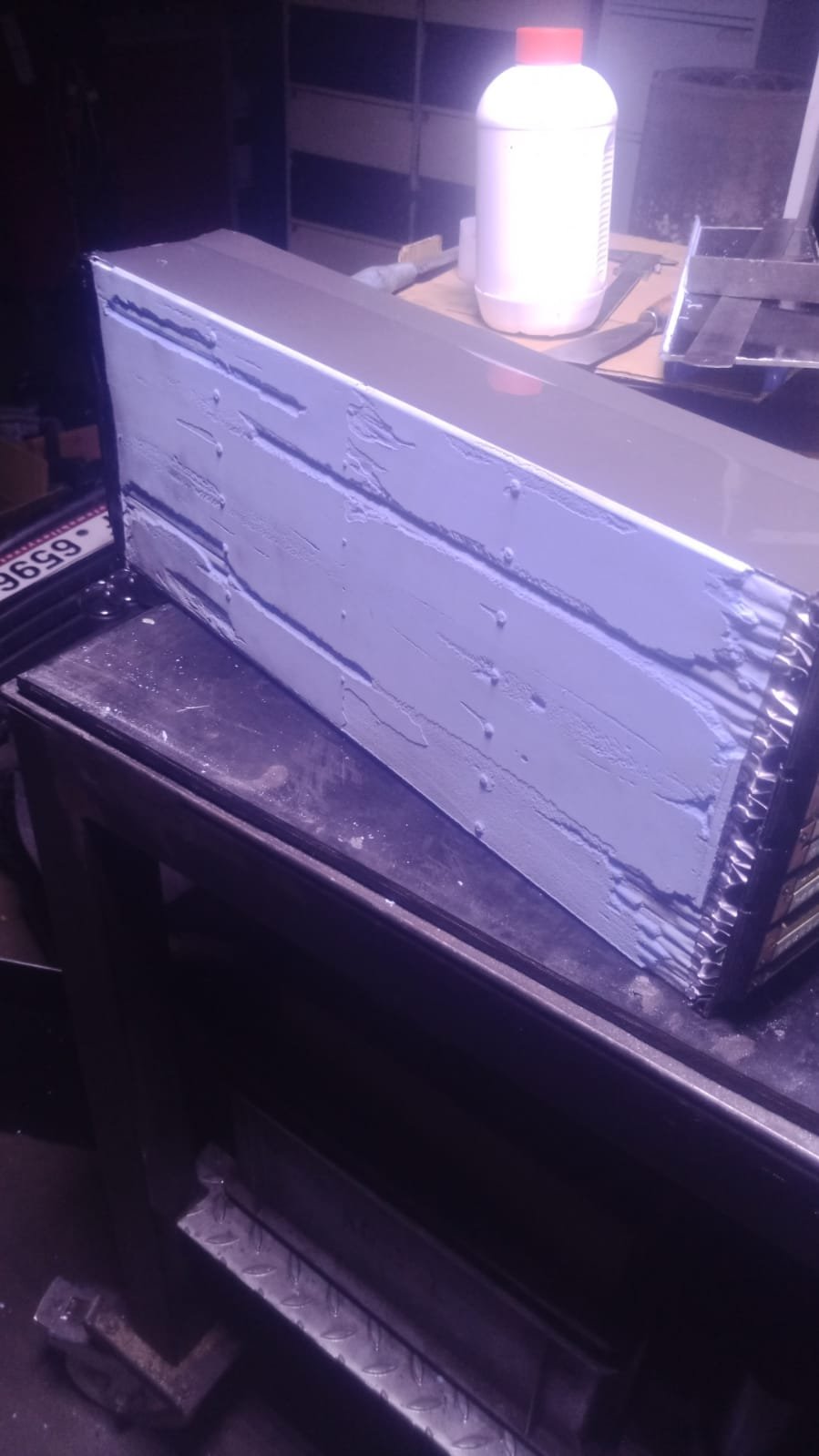

12s2p modulů mi prošlo rukama několik v různém stavu sestavenosti. Bez zalití PUR pěnou byly jen ty, které ještě nebyly zavařené do hliníkovýho obalu. Jakmile jsou v obalu, budou zalitý. Přilepený články k sobě byly vždycky.Bobo84 píše:Sám jsem zvědavý, jestli jsou ty články přilepené nebo na sucho. Prej některé snad i byly .
Po "vyloupání" z obalu vypadá modul nějak takhle: Naproti tomu když je v továrně ještě nestihli zalít: (foto od ladforu)
