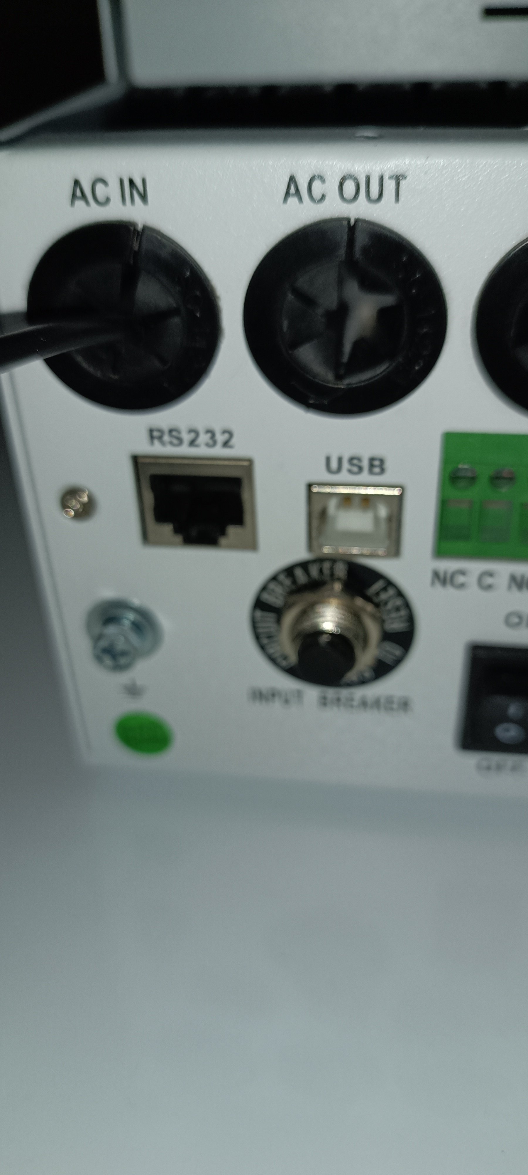

dobry den prosim vas ,mam baterii 10kw byl toho i kabel na propojeni se stridacem ,bohuzel kabel ma konektory RJ45 a na baerii je jinej konektor
tusim ze asi RJ11 ,mou se optat zda kdyz koupim jinej kabel ,ze po zapojeni nic neznicim teda zda bude komunikovat ,foto prilozim moc dekuji

Tak sem zjistil že datový kabel se zapojí do 1can ,bude stačit jen zapojit a střídač bude komunikovat z baterií? Protože na baterii se nedá nic nastavit jen prohlížet v menu

Moc děkuji ,já sem takovej blbec ,sem zapojil kabel do baterie a do střídače a začalo to smrdět ,a střídač začal blikat a hodil chybu ,a už nejde ,tak sem to poslal k Marphymu snad to opraví

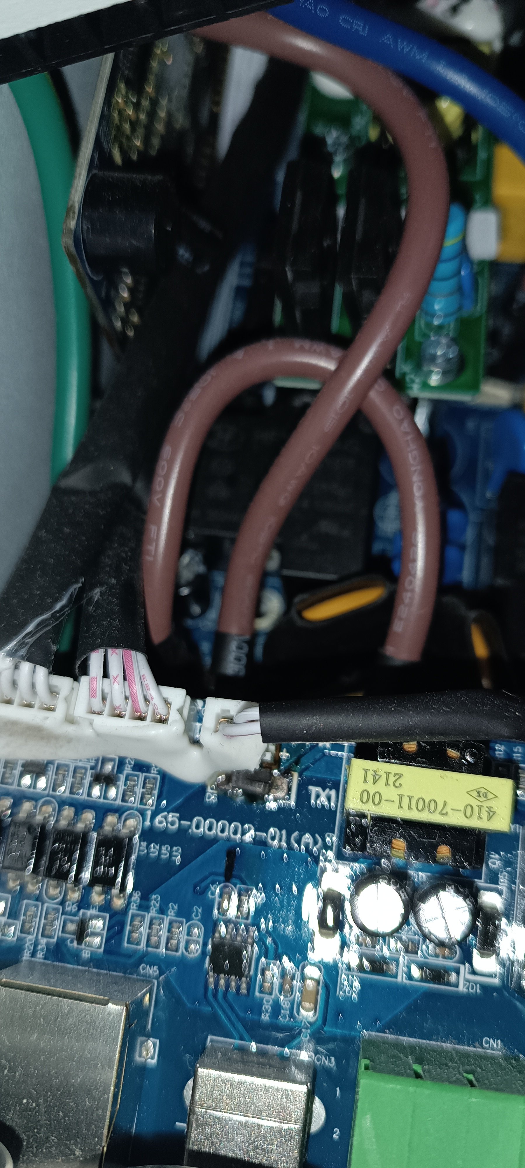

Je tam napůl a odpařená dioda(vypadá tak), jestli udělala co má, tak by se nic nemělo stát, jestli ale hodila zkratem napětí dál po lajně, lze čekat nějaké jiné věci v nebi než to něco zastaví.
Nějak nechápu přesně jak se to stalo, když propojím baterii s měničem, jak dojde ke zkratu? Díky za osvětu problému.

Nejspíš došlo k tomu, že zkratoval napájení. V těch měnících je komunikační karta, která je od vnitřku oddělená - signály jdou přes optočleny a napájení má svůj vlastní galvanicky oddělený zdroj. A na konektoru pro BMS je RS485, a CAN, na druhém konektoru je RS232 a napájení 12V. Pokud dojde ke zkratu toho napájení, tak se vypálí ten zdroj a okolí. Potom samozřejmě nefunguje ani komunikace. U levnějších měničů se může stát, že to není na samostatné desce, ale na hlavní a potom se může stát, že to třeba odpálí i věci v měnící.

Izolované napájení nějaké komunikace znamená trafo pokud dojde ke zkratu tak odejde jako první za trafem usměrňovač a potom elektrolyt protože je polární. Potom něco jako regulace ZD pro optočlen a zpětnou vazbu. Možná další regulátor napětí DC-DC. Moc toho na sekundáru jinak není, pokud se ještě přes operák nereguluje vedle napětí i proud. To mám SMPS který má na každý výstup pro motorové DC drivery plno konponent navíc kvůli zpětné vazbě a podpětí a přepětí. No stejnak ěc za milion (čistička krve tzv dialýza) byla vyhozena po 10 letech kvůli selhání elektrolytických kapacitorů kterých bylo opravdu hodně na SMPS. (váha asi 10kg)

No ale určitě by to chtělo zkontrolovat jak jsou zapojený páry na koncích rj45. By se z toho zase nezačudilo.
Jako další je, jestli to připojení přežil i vstup baterie.
