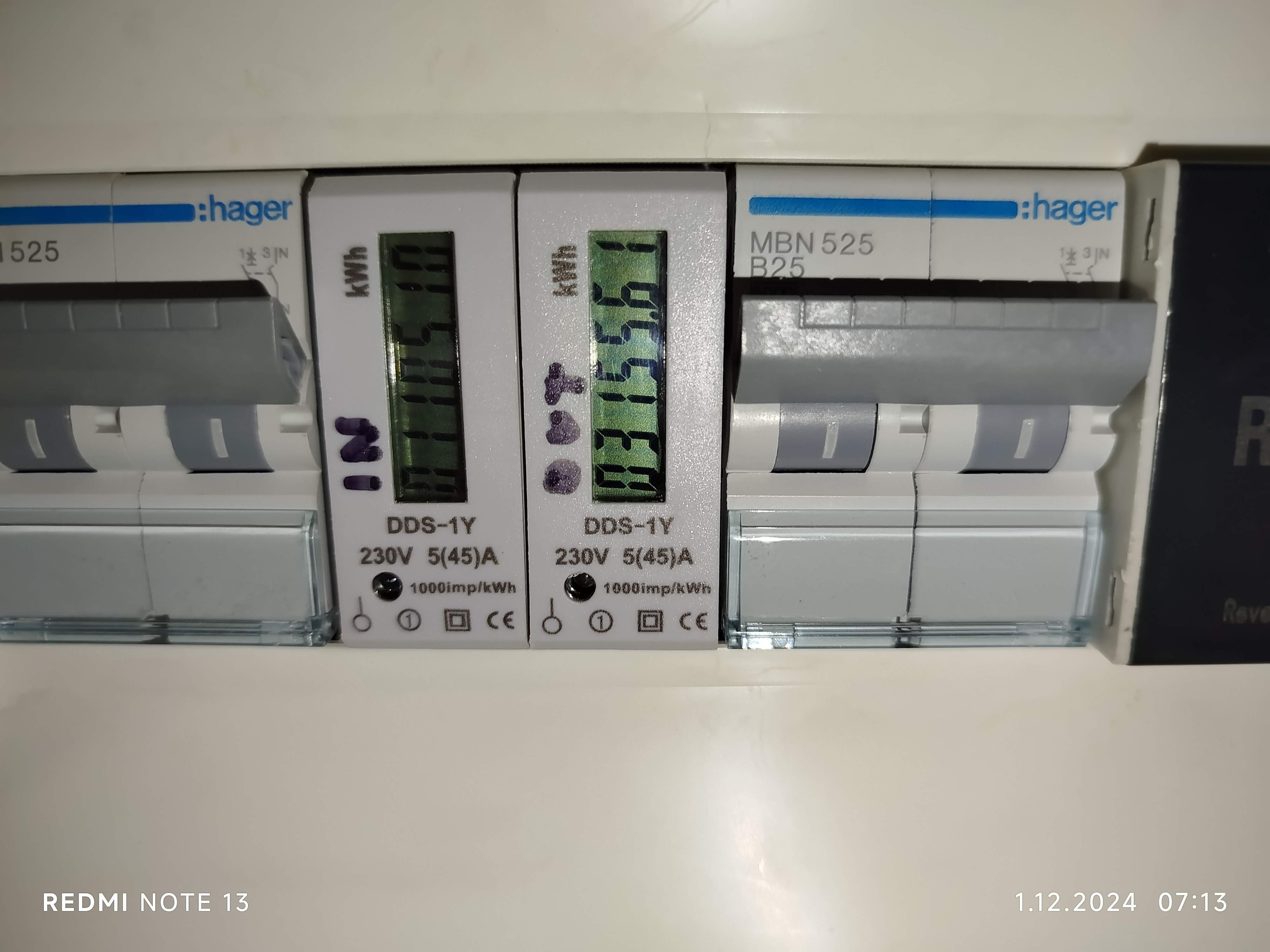

Edit: pokud chceš vědět co vyrobil obyčejný elektroměr na výstup....
