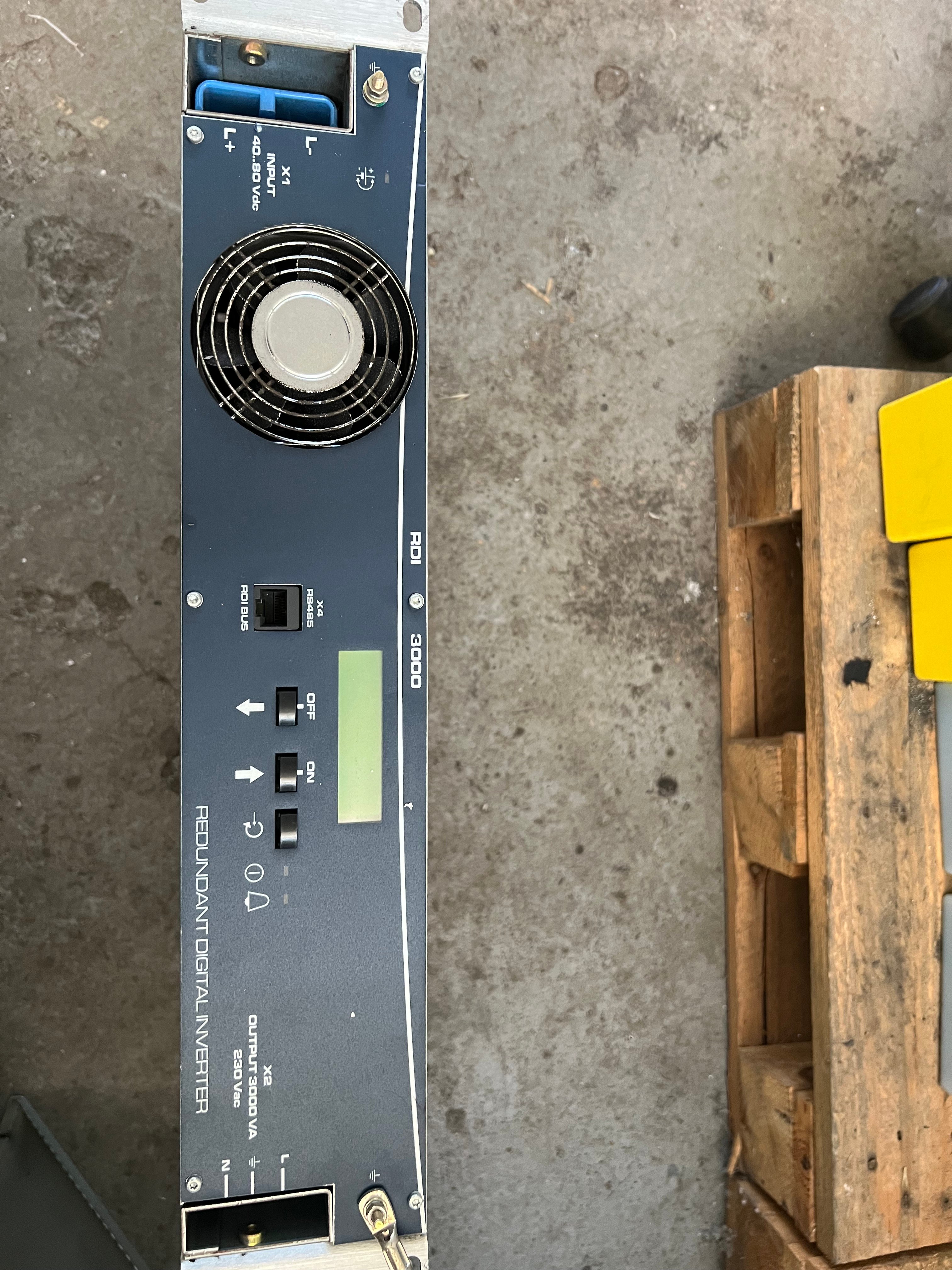

Střídač RDI 3000
Dobrý den,
nepoužívá náhodou někdo tento střídač v samostatném provozu?, v manuálu tá možnost je. Musí být nějaký propoj v X4 RJ485.
Děkuji za radu.

Re: Střídač RDI 3000
Spoj do zkratu kontakty 2+3+7. Na mem to tak funguje a jde zapnout.
Snad to pomuze.
