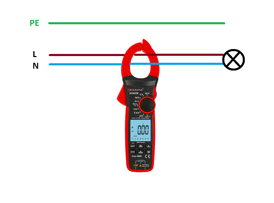

Jestli máš klešťák
1. měř proud z PE na můstek PE na daném okruhu
2. změř proud klešťákem, abys měl v kleštích měřáku L i N vodiče současně z celého okruhu. Toto dělá přesně proudový chránič.
Pokud je proud 0 (nula), nikde není svod. Jakmile ale proud naměříš, někde utíká do PE. V tomto případě si ale bypassuj ten chránič, vyřaď ho z provozu.
No a pak hledej problém v tom okruhu, odpojuj jednotlivé prvky od L, od PE. Takto se to rychle hledá.

Jestli máš klešťák
