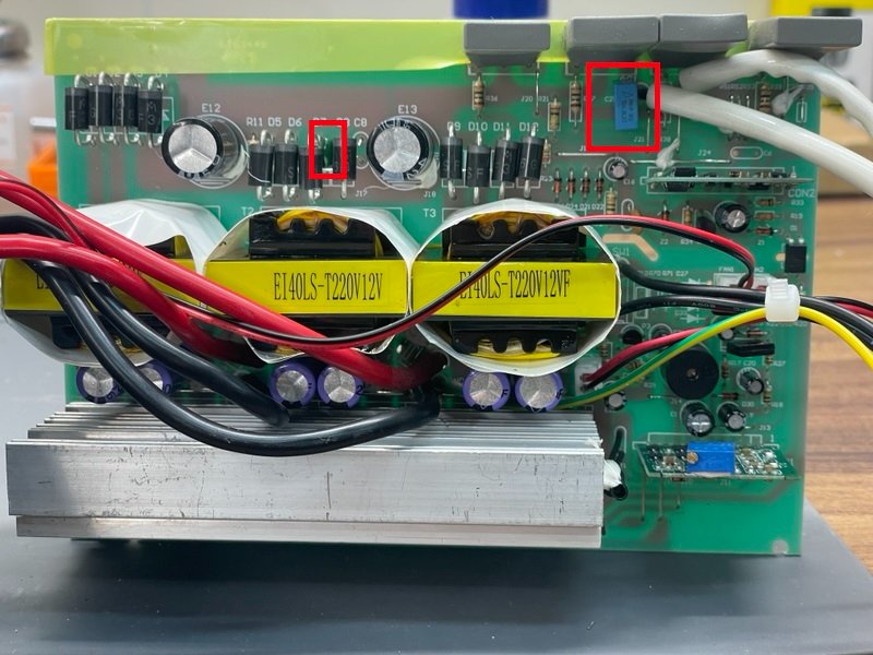

U prvních 4 byla oprava velice jednoduchá - na AC výstupu je použit kondenzátor 10nF - zelený, podle velikosti a typu nejspíše pouze na 50V. Kondezátor stačilo vypájet a vyměnit za adekvátní. U TME např. B32620A6103J - 400V AC, 630V DC.
Zkontroloval jsem taktéž ostatní prvky, vše se zdálo být v pořádku. Měnič je po výměně kondenzátoru funkční. Na vysokonapěťové části se nachází ještě jeden takový kondezátor, schovaný pod diodou - na žádném měniči vadný nebyl, přesto doporučuji jej vyměnit.

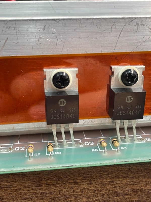

Po výměně měnič funkční, ale všimnul jsem si, že ve vypnutém stavu stále odebírá nějaký proud. Zjištěna závada na dvou vstupních tranzistorech. Původní je opět Asijský polovodič JCS1404C, možné náhradit např. za IRFB7530PBF. Uhořeli také dva rezistory.

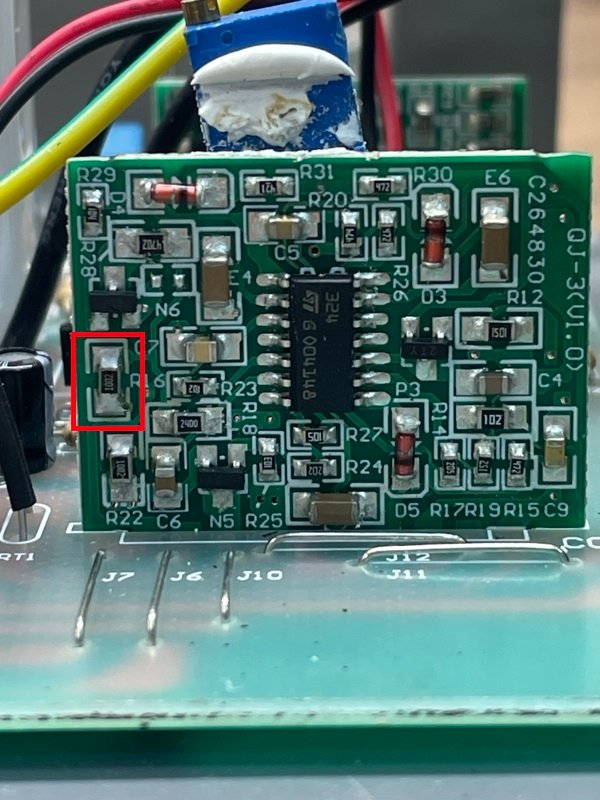

Měnič používá napěťový dělič pro sledování napětí na vstupu. Jakmile napětí v tomto děliči klesne pod 5V, sepne ochrana a měnič se vypne (a začne pískat). Úpravou napěťového dleiče dosáhneme posunutí ochrany na požadované napětí. Použil jsem 4,7kOhm odpor pro sepnutí ochrany u cca 10V. Vhodné je použít trimr a ochranu si nastavit přesně dle potřeby.

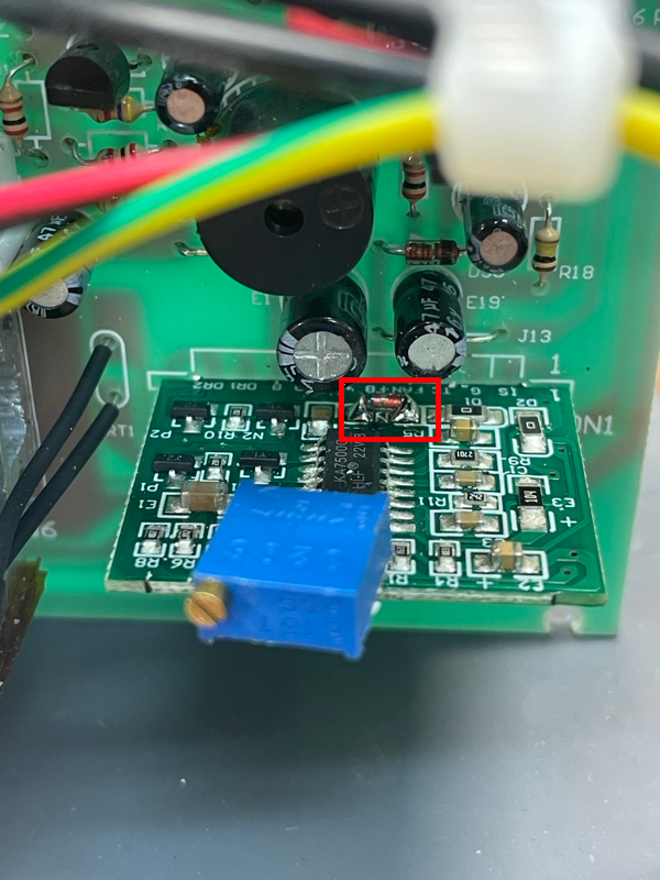

Pro ochranu proti přepěťí je použita zenerova dioda. Tu je možné odstranit (a ochranu tak úplně vyřadit) nebo nahradit potřebnou hodnotou.
NUTNÉ: je potřeba zmínit, že pokud budete provozovat měnič na více jak 15V, je zapotřebí vyměnit kondenzátory na vyšší napětí. Použité vstupní kondenzátory jsou na 16V, pak je tam ještě několik menších - je potřeba je vyměnit, hrozí riziko poškození.
