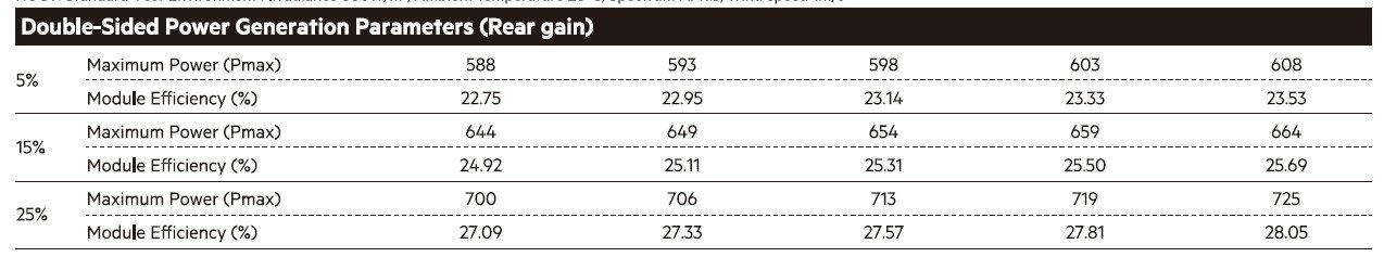

Chtěl bych před zimou posílit výkon a instalovat k 8 stávajícím dalších 8 panelů. Měl jsem zarezervované
ELERIX ESM-580T 580 Wp, nicméně se staly nedostupnými, tak hledám dále. Našel jsem o 20% levnější bifacial, také 580 Wp, navíc skladem pár km od domu.
Je nějaká nevýhoda je dát na Bramac betonové tašky, oproti jednostraným? Jasné, že druhá strana bude v podstatě nevyužitá, s tím počítám, ale proč kupovat dražší že?
Navíc, mám plot mezi pozemky, o kterém jsem do budoucna taky uvažoval pro případné rozšíření, tak bych pak mohl tyto bifacial přesunout tam a na střechu dát nové.
Díky za názory.

A není u těch oboustranných uváděný výkon dohromady? Tedy jednostranná 580 Wp bude mít víc než oboustranná 580 Wp při daných podmínkách?

Re: Nějaká nevýhoda bifacial panelů na klasickou taškovou střechu?
Ne, nominální výkon je pouze horní strana. Z datasheetu i tabulka zisků z druhé strany.
Díky chlapi, jdu naklikat objednávku.

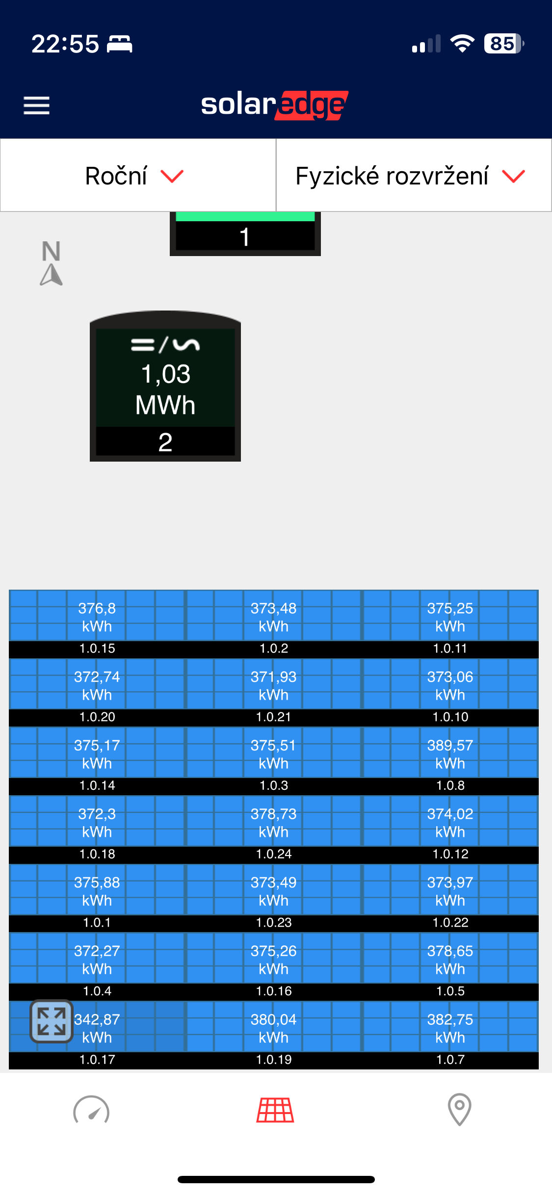

Rozhodně to ničemu nevadí. Bifacial by neměl trpět delaminaci back sheetu, protože jej tvoří sklo, které nehoří a to je taky výhoda. Tady na scr jsou 390Wp panely a spodní řada je mírně vysunuta do prostoru. 1.0.19 a1.0.7. (1.0.17 trpí denně stínem ), kde je vidět, že nějaký příspěvek zadní strana přináší.

Co je to za panely?
