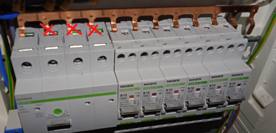

Cau, resim rozvadec v pristavbe , kam jsme vzal jisticochranice od Noarku, doma jsem vyhrabal 4P vypinac a koukam, ze Noark asi nedela kombi listu, nebo jsem nic nenasel, pouze od bonegy (4P4V16H10), ale tam je zrcadlove prohozene N s fazemi ... nejaky reseni jak to elegatne propojit?

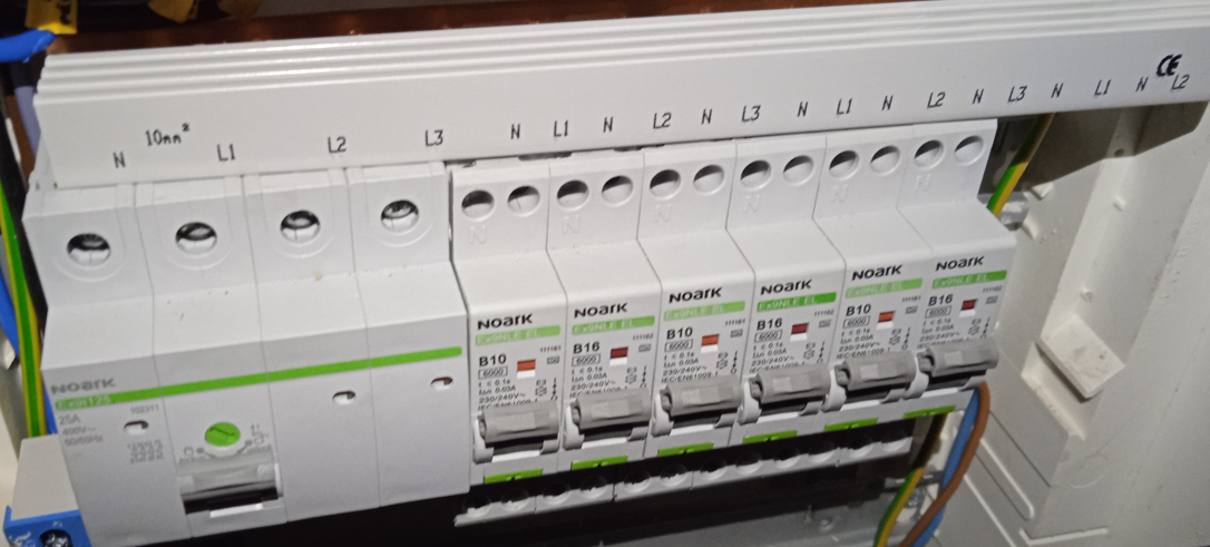

ok, prohrabal jsem zasoby a nasel jsem jeste 3+N listu pro uzke jistice, takze kdyz bych vzal jednu sinu dal ju na Nulak, na fazich to fiknu hodim do origos listy a z druhe strane dam 3f vykuchanou od bonegy co mam, tak funkcne by to melo bejt cajk ale revizne?

To by mělo být ok. Ještě tedy u lišty zakryté konce. Plus pozor na různé kombinace chrániče a jističe, kde může kvůli různé délce vzniknout díra s nekrytou částí lišty. Některým RT to vadí, pokud ta mezera je větší než malá. U tebe to ale vypadá ok.
