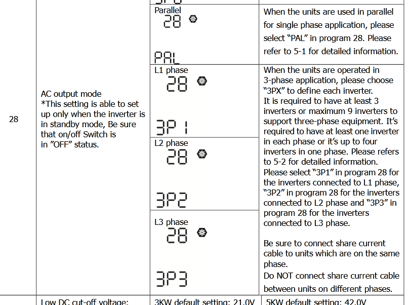

Postavil jsem 3f systém se třemi měničii Axpert King II 5kW. Po prvním zapnutí všechno jelo OK, ale měniče nebyly nastavené na 3f soustavu. Takže jsem je v menu přepnul,, aby každý dělal příslušnou fázi a od té doby hned po zapnutí hlásí chybu F80 a F82. Komunikační kabely jsou zapojené podle návodu, místo jednoho z nich je kvůli délce použitá VGA prodlužka.
Stalo se to někomu? Nějaký tip, na co se podívat?

Neprovozuji, ale máš na vstup každého připojenu odpovídající fázi L1, L2, L3 a totéž nastaveno v menu každého měniče? A kablík na propojení proudů odpojený? V případě problémů by to ale snad mělo fungovat i tak, že každý měnič zapojíš na jednu fázi a komunikovat mezi sebou nepotřebují.

Mám (vedou tam dráty), ale zatím jsem nenahodil jističe, takže na vstupu "z DS" nemají nic. To by jim ale vadit nemělo, ne? Nastavení v menu mám. Kablík na sdílení proudů jsem nepřipojoval.rva píše: úte zář 24, 2024 1:34 pmNeprovozuji, ale máš na vstup každého připojenu odpovídající fázi L1, L2, L3 a totéž nastaveno v menu každého měniče? A kablík na propojení proudů odpojený?
KAždý měnič na fázi bez komunikace to asi fungovat bude, ale nepojedou točivé stroje, ne?

Když budou mít na vstupech přivedeny odpovídající fáze L1, L2 a L3 a jinak nebudou propojeny, tak točivé stroje budou fungovat normálně. Tento druh měničů má totiž výstup ve fázi se vstupem. Problém nastane, pokud některá fáze na vstupu zmizí. Nastane rozfázování a točivý stroj se asi na přetížení odpojí.Hrabosh píše: úte zář 24, 2024 1:56 pmKAždý měnič na fázi bez komunikace to asi fungovat bude, ale nepojedou točivé stroje, ne?
