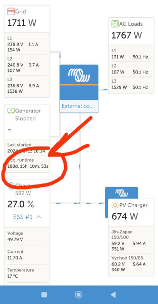

Ahoj, nevíte prosím jak smazat celkový čas chodu generátoru Acc. runtime ve vizualizaci VRM? V Cerbu se mi smaže, ale ne na titulní straně.

inak zkusi jsi celej generator smazat a nasledne znova nastavit? ... inak samotnej clear ve vrm neni a kdysi na to byl pozadavek na victron

Zkusil jsem smazat, mezitím resetovat Cerbo. Po opětovném přidání stejná hodnota. V nastavení generátoru to počítá správně. Děkuji za odpověď.
