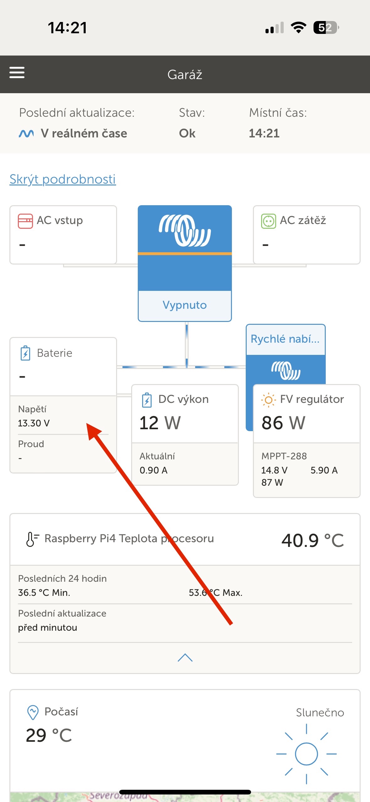

Zdravím všechny a poprosím o radu pro “amatéra”
V garáži bez elektřiny mám tento setup:
- Mono panel 150W
- MPPT Victron BlueSolar 75/10
- AGM trakční baterii 12V 120Ah
- RPi 4 s Venus OS propojený s MPPT USB VE.Direct
Vše funguje na výbornou, jen u baterie se mi zobrazují pouze “V”, nikoli “A” a procenta. Lze tyto hodnoty získat nějak “jednodušeji” než kupovat Victron SmartShunt a další USB VE.Direct kabel?
Díky moc

Ne. Musis mit shunt.
ve.direct muzes poresit vicenasobnym prevodnikem usb/4x ttl, viz. moje vlakno

Ahoj, díky za odpověď. Myslel jsi toto? https://www.aliexpress.com/item/1005003624740507.htmlcipis píše: ned zář 15, 2024 4:39 pmNe. Musis mit shunt.

Ano.
Plus si udelat kabliky, JST XH2.54 na PH2.0.
