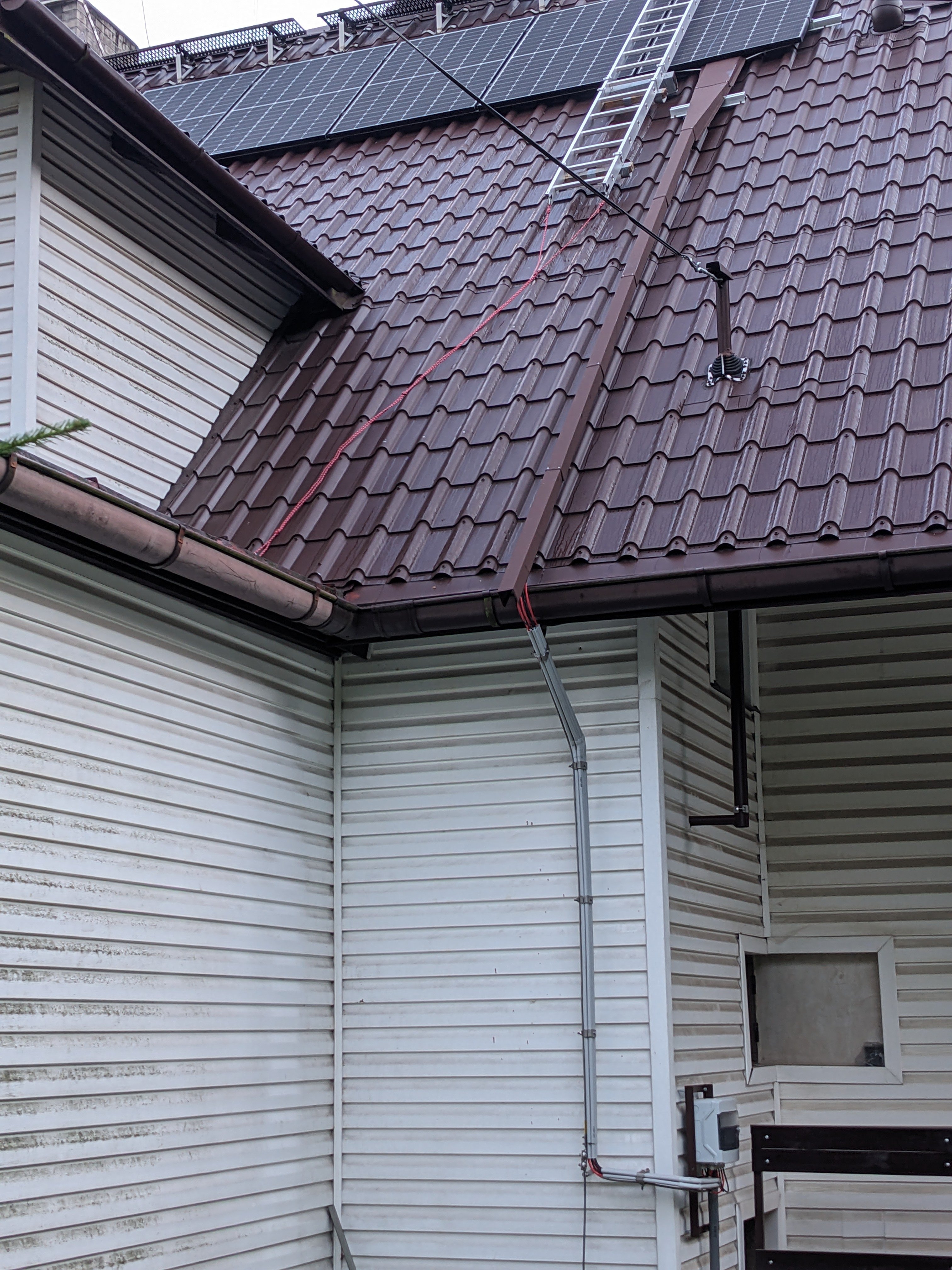

Ještě další možnost, ty to nejsi schopen stáhnout dolů venkem? Tak, jak to má kolega na té fotce? Protože pak se ti ty žlaby budou dělat mnohem snadněji, než někde na půdě a v baráku.
Po zkušenostech s prostupy u sebe bych to příště natáhl už venkem, i za cenu prodloužení kabeláže o cca. 7 metrů (délka severní střechy).

Jinak venkem bych to tíhnout mohl, ale musel bych to táhnout přes hranu střechy což je trochu prasárna a hlavně by ty kabely byli velkou měrou exponované v případě bouřky. Tady mi to z kombiboxu leze hned do podstřeší.
