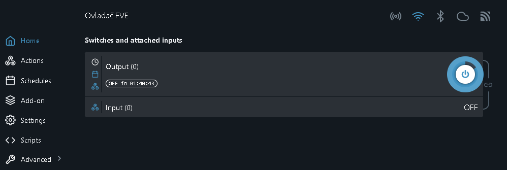

Takže jako obvykle = pro případné následovníky poznámky z boje:
- Použil jsem 2x Shelly Plus1 prostě proto, že to je totožné zapojení jako jsem měl, časem možná...
- Zařízení sice spolu komunikuje po LAN síti, ale pokud chcete vyřadit CLOUD, vyžaduje totožnou WiFi včetně názvu sítě. Komunikace přes WiFi Extender s jiným názvem "podsítě" se rozpadne
- při experimentech nechte zapnutý Bluetooth, bude se vám hodit až se zařízení odpojí a budete potřebovat znovu nahodit síť a nebo Cloud
- Scénáře vytvořené na Cloudu jdou docela jednoduše vytvořit i otestovat... Jsou vám ale na dvě věci bez Cloudu. Výše uvedená odpověď je trochu zavádějící. ANO, scénáře mohou být nezávislé na Cloudu nebo mobilním telefonu. Ale musíte si ho vytvořit samostatně v WEB prostředí zařízení. Není tam funkce, která by ho nějak exportovala z Cloudu do zařízení.
- Prostředí tvorby scénáře v Cloudu je jiné i trochu co do logiky věci, takže jsem si na Cloudu vyzkoušel, že to jde udělat, ale pak jsem to stejně tvořil celé znovu.
- zapnutí Spínače č.2 v Cloudu jde nasimulovat logikou. Na lokální síti musím použít HTML příkaz. Jednoduchý, ale nenašel jsem způsob, jak to udělat jinak - http://192.168.x.xx/relay/0?turn=on
- časový interval Spínače č.1 [topení na pevno bez závislosti na baterii]nejde "poslat" do Spínače č.2 jen jako příkaz. Musím ho nastavit jako interval Spínače č.1 a ten pak monitorovat pro sepnutí č.2. Na dálkové ovládání totiž stačí monitorovat jen ovládací kontakt "Spínače č.1". Na interval ale ovládám výstup a ten pak můžu zase poslat do č.2. Časem to ještě učešu.
Je to trochu šroubovaný takže :
- logika pro Python program vytěžování = Spínač č.1 monitoruje stav ovládacího kontaktu a když je sepnuto, pošle příkaz k sepnutí do Spínače č.2
- logika pro časový interval do-ohřívání = Spínač č.1 má nastavený interval sepnutí vlastního relé a když je toto relé sepnuto, pošle příkaz k sepnutí do Spínače č.2

Ještě doplním. Aplikace Shelly v mobilním telefonu, pokud je na stejné Wifi, tak na ty spínače (po nějaké chvíli) vidí i bez Cloudu, umí je i ovládat jako tlačítka. Nicméně náhodně nesdílí správný stav spínače - po dálkovém zapnutí pořád hlásí, že je vypnuto, přitom WEB interní rozhraní potvrzuje zapnutí. A testovací scény vytvořené v mobilní aplikaci mi nechodí. Takže bez Cloudu jedině v tom interním WEB rozhraní. Ale jestli je to zařízením, nebo rukama, to jsem ještě nevyzkoumal.
