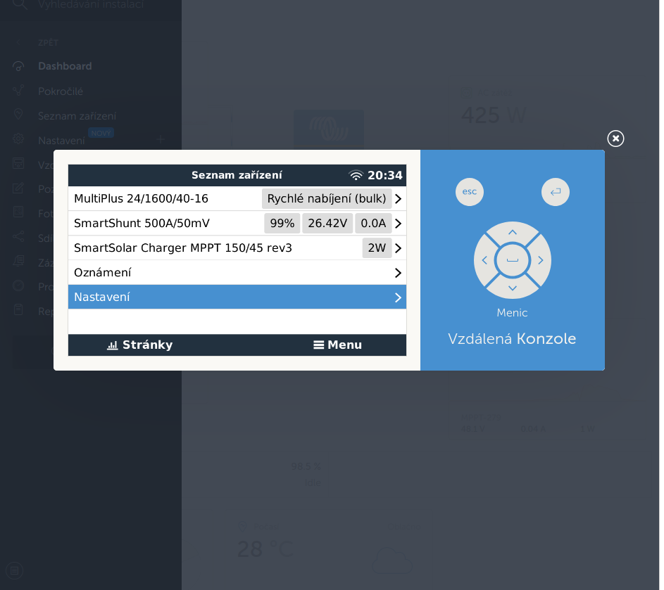

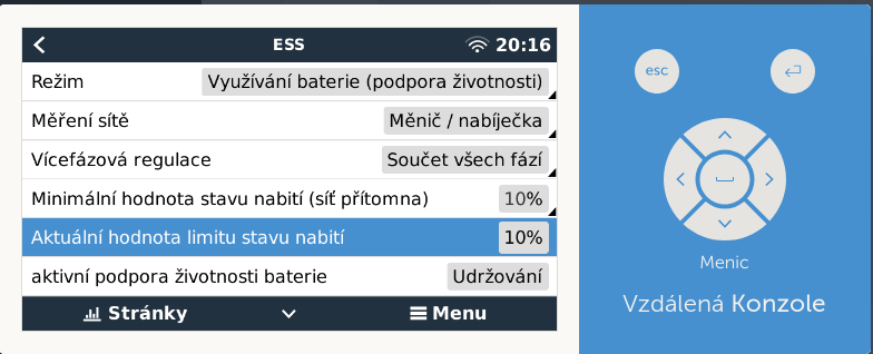

problem 1)
Ak je bateria podla bms nabyta na tak system vydi rovnake hodnoti a aj tak zobrazuje akonahle idem do nadstavenia ess tak ukazuje bateriu na 10 % a teda dostavam oznamenie o nizkom stave energie baterie a teda prud z baterie nevyuziva
ked prepnem do rezimu iba menic tak som bez stavy
problem 2)
Victron Energy Energiezähler EM24 3× 65A mit Ethernet Smart Meter Stromzähler
No tu sa dostavam tiez do uzkych pripajaci kabel som si klimploval sam . aj som ho testoval . skusal som priami / krizeny / priamy zrkadlovy no po pripojeni LAN do cerbero
a) VE bus mi automaticky menic vypne
b) VE Can ho vorec nenajde
c) skusal som aj ethernet pripojenie tiez neuspesne
prikladam sceany z nadstaveny ak by sa nasla dobra dusa co by mi vedela poradit bolo by super

Hoď sem konfigurák z vrm (treba to rvsc spakovať do ZIP, alebo zmeniť koncovku na .txt).
Tú tvoju podmienku:"pokial bude odber moc vysoky alebo alebo bateria moc vybyta tak bateria bude neciina" si predstavuješ ako?
Ohľadom toho EM24, ten Ethernet port nie je určení na pripojenie do VE.Can, ale do domácej siete, na ktorej je aj Cerbo. Potom celá komunikácia ide po sieti. Ak ten smartmeter chceš napojiť priamo do Cerba použi radšej RS485-usb prevodník.
