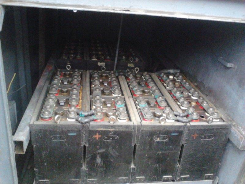

Mam možnost si levně odkoupit baterie z lokomotivy ( 16 šuflat po 5 článcích)ta lokomotiva už min. 20 let stojí v kopřivách.
Má smysl se o ty baterky zajímat nebo jsou věkem po smrti?

Z lokomotivy a dle foto jestli je autentické bych to typnul na články KPH 160 v plastu od feraku.
KPH jsou pro velké proudy po krátkou dobu.Ať skušenější poradí zda jsou vhodné.Sám mám Dvě sady po 12 volt v systému též právě z lokomotivy a chtělo by to určo repas.Kapacita malá v mém případě ale nejak není čas.A uvažuji co s nimy jestli se s tím mořit zda je kph použitelné a jaké budou náklady na repas přecejen toho elitu už tam něco je.Plus já osobně bojuji s prostorem a odvětráním pač v druhém patře se to blbě skladuje.
dotaz na znalé kde aktuálně koupit elit?Hotový namíchaný .Přímo ferak nebo maj odkaz na nejaky dva obchody co je zastupujou ale co si pamatuju moc sem se tam nedozvěděl

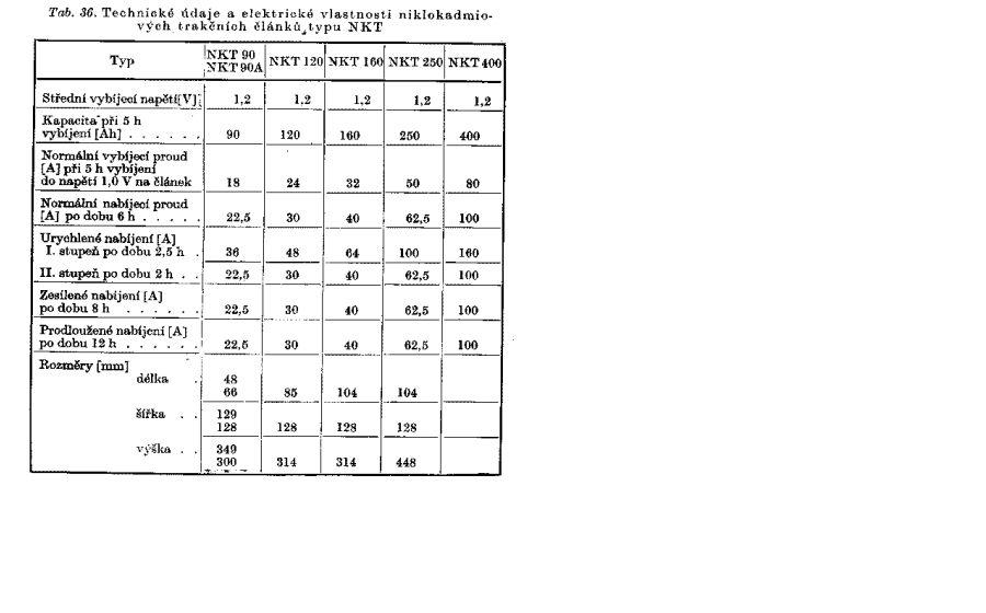

Čtyři kontakty ? Tuším že NKT by to mohly být, tak v 250Ah kapacitě. Bude jich několik přepólovaných, Budou určitě tak na 40% kapacity, výměna elektrolytu pomůže, ale je to pakárna. Mohou být i některé zkratované, ty padaj ihned k nule. Nebo mohou mít zanešené separátory. Jinak pokud jsou to opravdu NKT, nabíjecí napětí mají 1,65-1,75max, tak jen aby se nenabíjely 1,54V jak plastový KPM a potom se zjistilo, že nemají kapacitu. A po delší odmlce by měly spapat 30kWh pro oživení.
(250Ahx40V=10kWx300%)

- petrzobran

Zítra na ně mrknu proměřím je metrem ( velikost) a porovnám rozměry. Mrknu dovnitř zda je v nich voda.
Škoda že nemužu jednu vydělat a zjistit co to je.

Ty údaje jsou vylisovaný pod mastným prachem zvrchu někde pod propoji. To jestli je uvnitř voda je nepodstatné. Podstatné je, kolik článků je přesně na nule. Přesně na nule znamená na nule. Pokud je nad nebo pod jako přepólovaný byť jen o 80mV, jde se jít dále postupem té výměny formování, znovu výměny, znovu měření a jestli něco znovu formování.. Pokud je nula, je to náročný o proces rozebrání a čištění. To znamená další problémy.

Jestli jsou to baterie z lokomotivy tak jsou to baterie pro krátkodobé vybíjení né moc vhodné pro solární použití,jsou to v podstatě startovací baterie,vypadá že budou celokovové typuji,že jsou buď z Brejlovce nebo Bardotky tam 160Ah bejvaly napětí 110V

Článek ale rozměry jsem od rána zapoměl. foto batere je autentické, vršek článku je plechovej, víčko kovové.
Baterky jsou v takovéhle lokomotivě akorát trochu rezavější.
Jestli jsou a nebo nejsou vhodné - když budou zdarma je mi to fuk a jestli se to odhadne draze tak to nevemu. Hodnotu baterek nedovedu posoudit.

Tak,že baterie je tedy z Kocoura,po výměně elektrolitu určitě nějakou kapacitu mít budou ale 160Ah už to určitě nebude.
