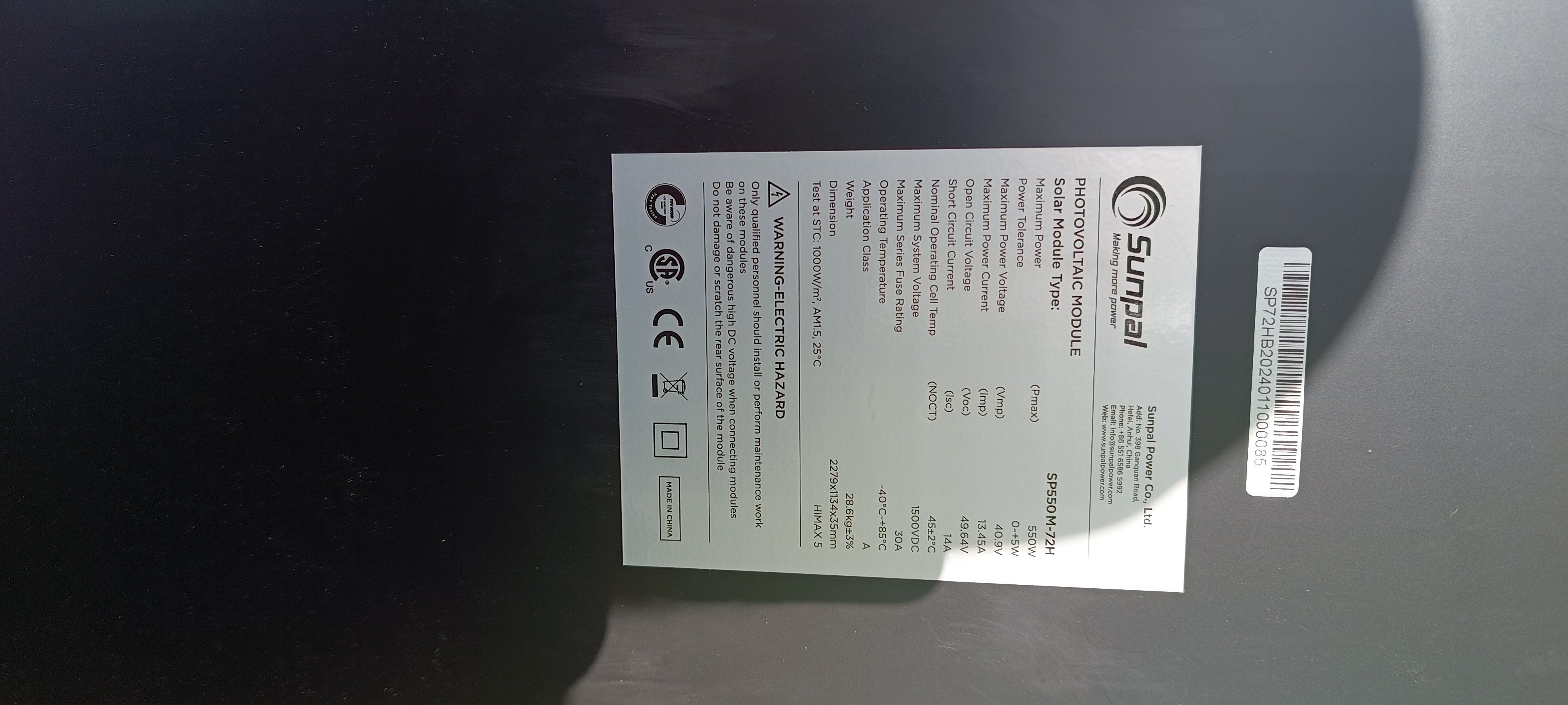

Dobrý den mám panely kde napětí je 49.64v panely jsou 550wp foto dodám , existuje regulátor který dokáže pracovat přes 500v DC ,abych mohl zapojit 8panelu děkuji moc ,co sem koukal ta Triton 3000 by zvládnul 400v ,jedině to dát sérioparalerne ale tam mám problém z proudem .moc děkuji všem
