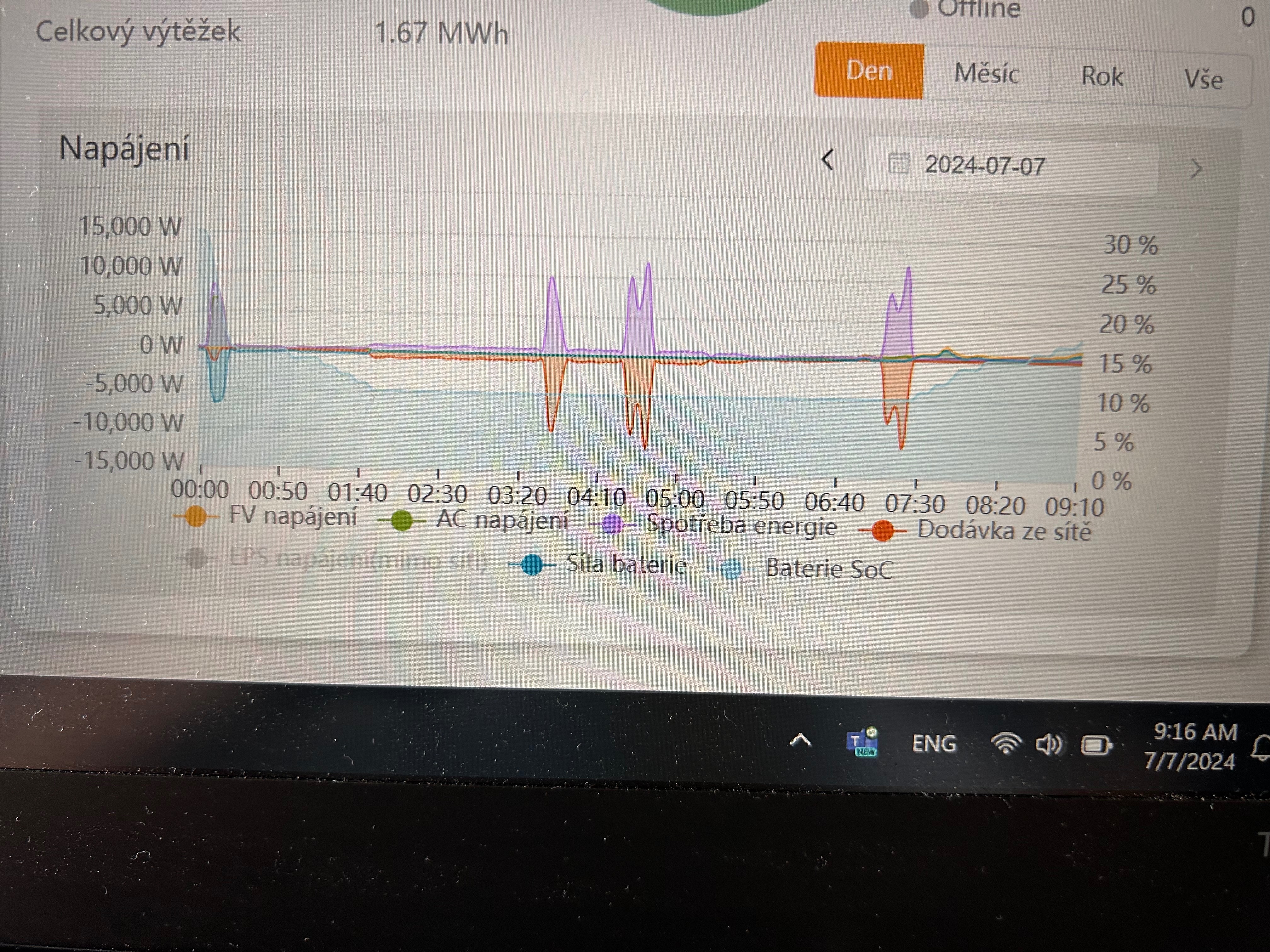

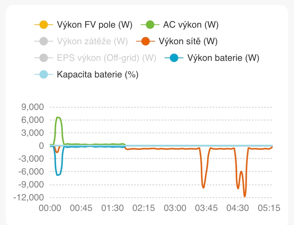

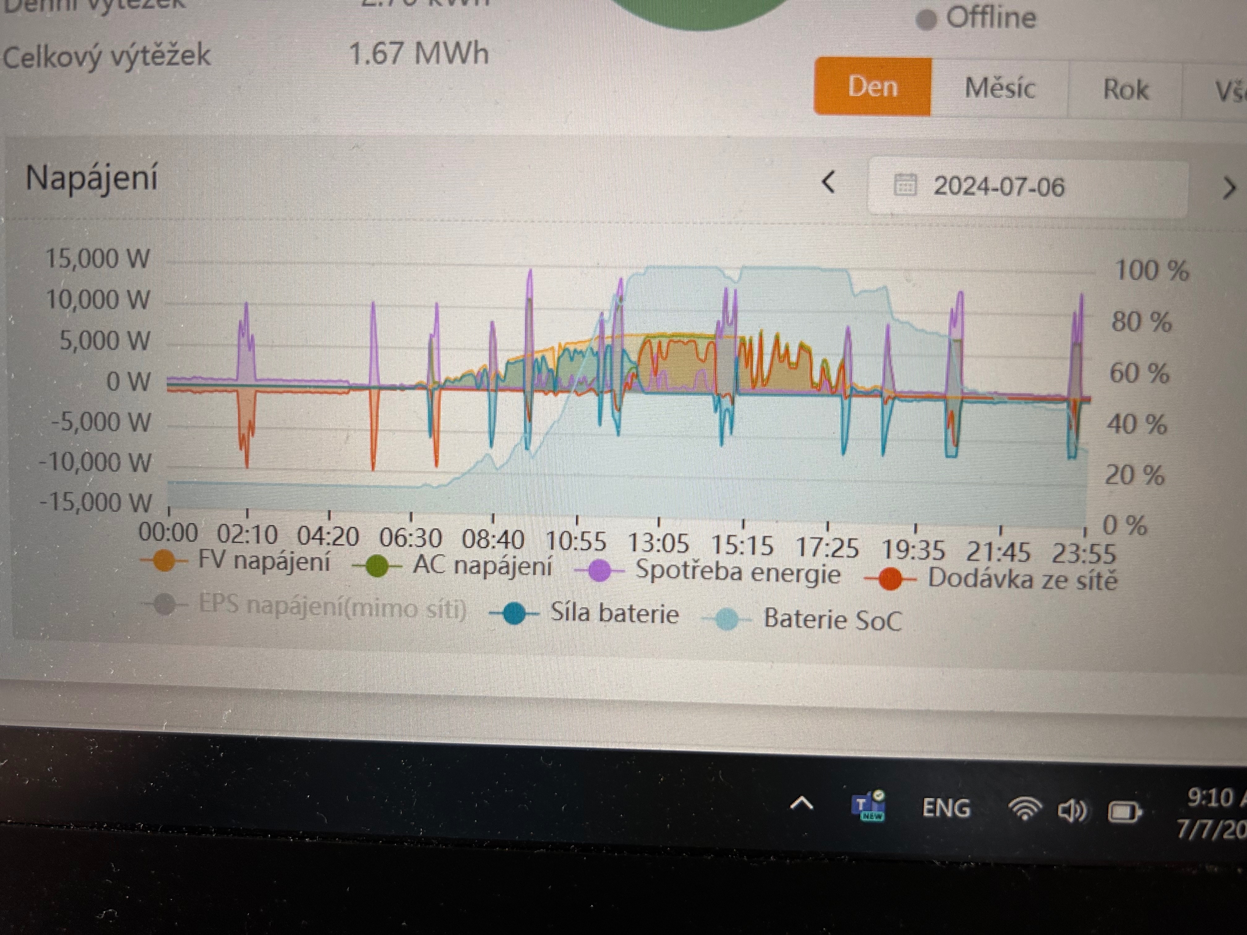

Prosim mam dotaz, po vybiti baterie (behem noci) stridac prechazi do modu standby/ IDLE a pote nabiha zpet kolem 5 rani (pri prvnim slunci) ale behem tohoto “nocniho” rezimu je vetsi spotreba energie (dvojnasobne) nez pri normalnim denim modu stridace nemelo by to byt naopak?nebo mi neco unika? stridac solax
Pres noc (behem standby) spotreba domacnosti cca 700 a pres den pote spotreba domacnosti cca 300W. Zadne spotrebice pocitam v noci nejedou navic. Prikladam foto

A co dělá ty 10kW+ zuby ? Nějaký elektrokotel napojený na bojler ?
Podle druhého grafu se na noc úplně vybije a něco pak sosá přímo ze sítě
