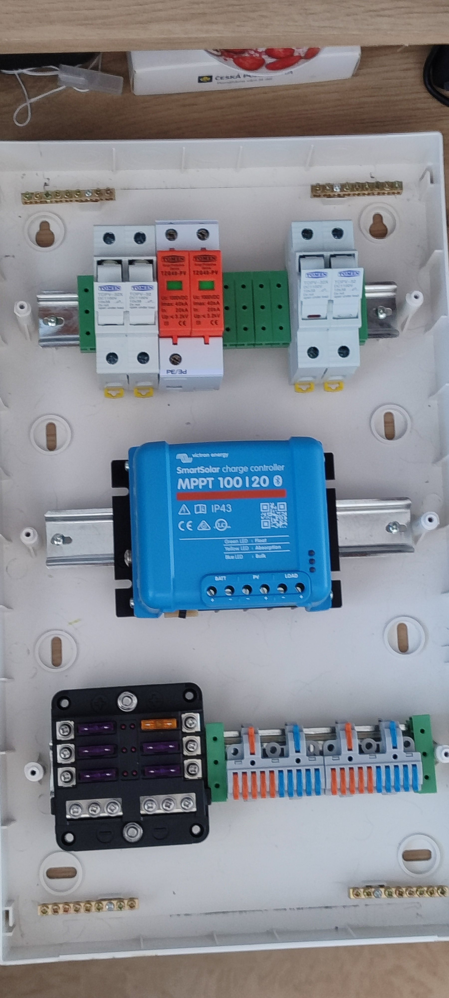

Čau lidi, prosím o názor.
Zbylo mi prostřední pole v rozvaděči a chci se zeptat, zda mohu umístit MPPT VE 100/20 do plastového rozvaděče (3x12 modulů) společně se 2 odpinači (PV+AKU) a další bižu (svorkovnice, pojistkový blok).
Regulátor pojede na 50% v maximu a další rozšíření nebude.
Umístění rozvaděče a baterie ve sklepě +8°C.
Solární panel je 21V/200Wp.

s tak malym vykonem asi muzes, to moc hrat nebude

Dělal jsem něco podobného a při 150W se MPPT jen neznatelně hřál, myslím si, že s tím nebude problém.

Díky, zkusím to a budu pozorovat
