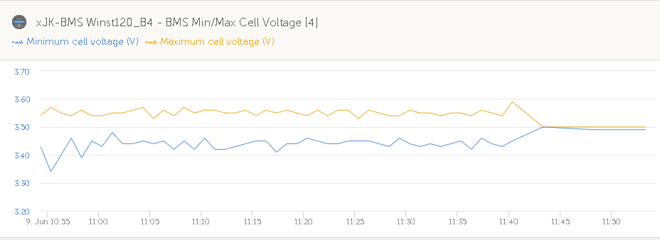

provozuji 4 baterie, každá ze 16 článků. Mám je zapojené na JK-BMS a k nim jsem postupně zapojoval 4A balancer NEEY. A vypínal balancer v JK-BMS. Tři ze čtyř baterií mají vyvedené samostatně na článek drát z JK-BMS a samostatně drát z NEEY. A balancování funguje na 0,003- 0,004 V.
U čtvrté baterie jsem si řekl, že vytvářet dva přechodové odpory mezi očkem kabelu a terminálem je špatně a BMS a Balancer jsem spojil uprostřed kabeláže. A tahle jediná baterie dělá problémy. Podle Victronu je rozdíl mezi články až 0,1.

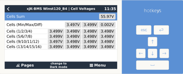

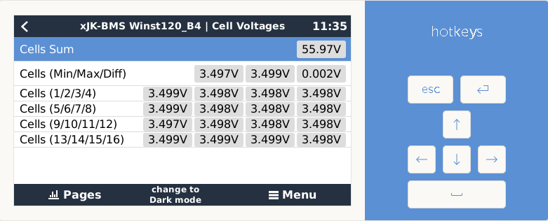

1. Když se kouknu do aplikace NEEY, články jsou balancovány na 0,002V

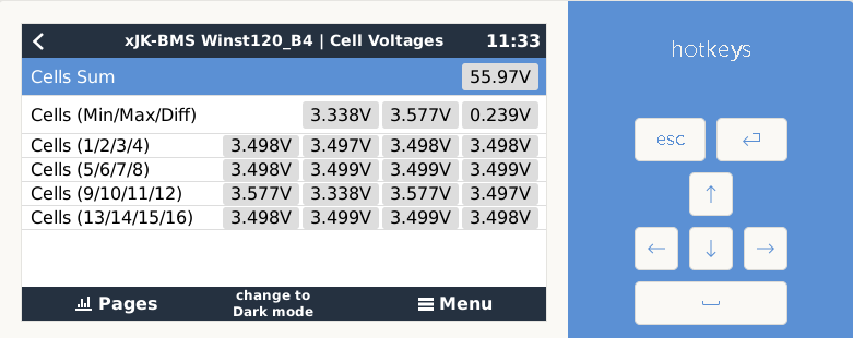

2. Když se kouknu na detail článků v VENUS - podle měřícího cyklu jsou články balancované od 0,002 do 0,25V náhodně a opakovaně. Předpokládám tedy, že problém vzniká vyrovnávacím proudem NEEY, který proteče společným drátem v okamžiku, kdy JK-BMS měří napětí. Články jsou správně balancované, jen o tom JK-BMS a VENUS neví.
Ověřeno jednoduše - vypnul jsem balancer... Předělávat kabeláž se mi tedy určitě nechce a články jsou podle NEEY balancovány správně. Takže to tak asi (zatím) nechám, případně ověřím, jestli jsou články dostatečně balancované a bude stačit balancování z JK-BMS. Tak ostatním pro poučení. I 4A mohou dělat rozdíl když měříme milivolty!

pekny, dava to smysl. kdyz to dela JK tak vi kdy balancuje a jeste tam ma nastavene odpory vodicu takze to muze kompenzovat. Takhle o tom vi prd a nameri ten ubytek.
