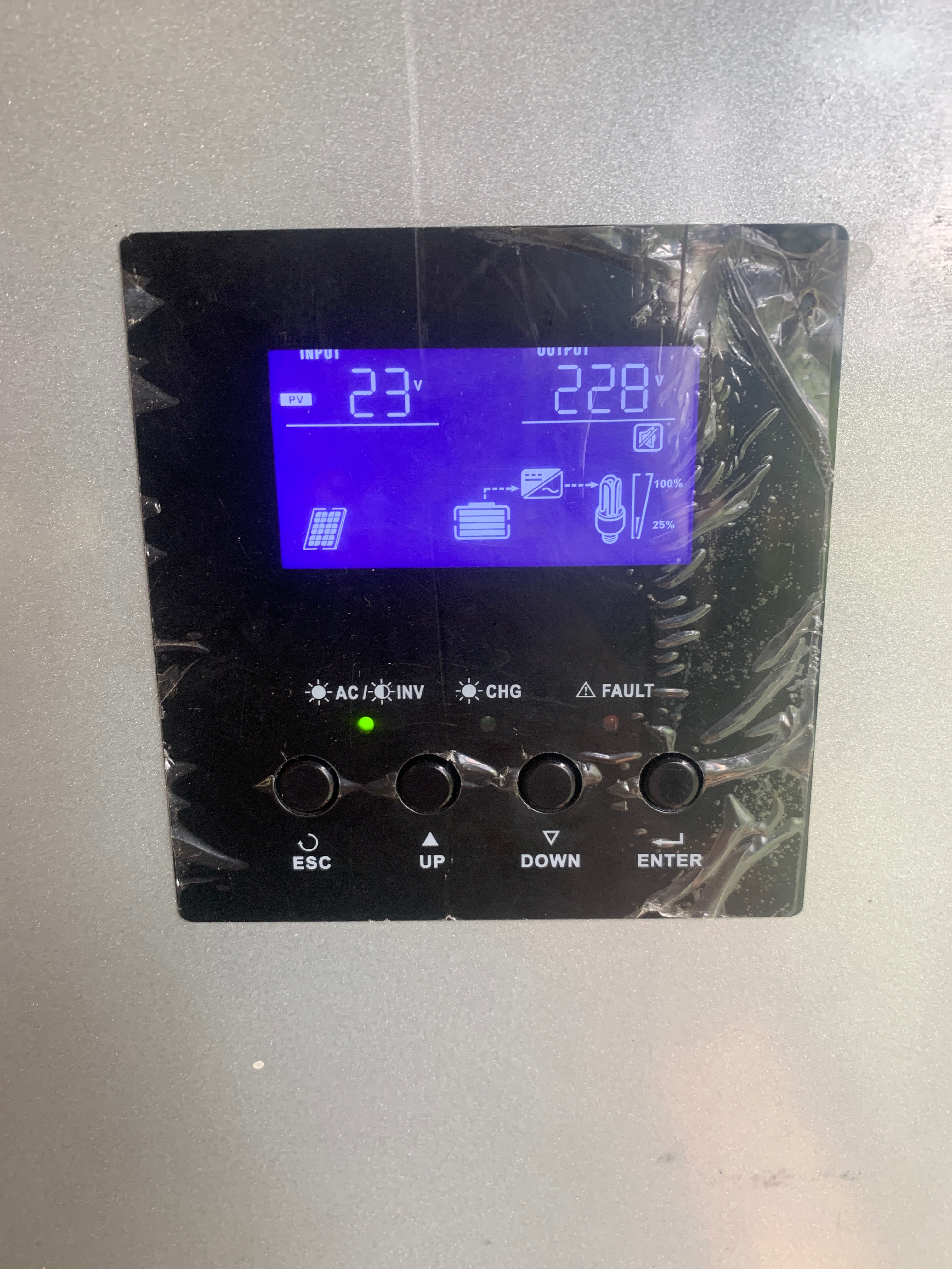

Ahoj lidi, mam na chate solar 190wp baterie lifepo 320 ah 12v menic PS1KVA , bms jikong, menic normalne funguje ale solar nenabiji, doma baterii pres menic nabiju ale na chate sviti jen ikona panelu ale nesepne se charging, potreboval bych od vas zkusenych poradit co s tim, jestli je to v nastaveni menice, nebo je spatny solar? Ten ukazuje treba 22v pres den v menici, takze tipuji ze by mu nic byt nemelo. Dekuji

Re: Solar nedobiji - menic PS 1KVA
Těžko říct. Dle obrázku si měnič myslí, že baterie je nabitá. V tom případě nemá důvod ji nabíjet. Asi jde o to, jak je nastaven.

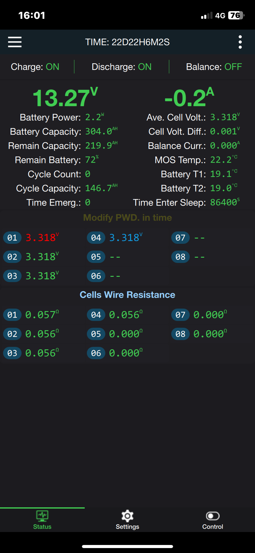

To máš jen jeden panel 190Wp na ten solární systém 12V 1kW ?? regulátor bude asi PWM, takže panel moc výkonu asi nedá. Ještě záleží na nastavení nabíjení a jak je nastavená ta BMS-ka. Jaké je napětí na akumulátoru když to nenabíjí ?TajgrWoods píše: čtv čer 06, 2024 2:29 pmAhoj lidi, mam na chate solar 190wp baterie lifepo 320 ah 12v menic PS1KVA , bms jikong, menic normalne funguje ale solar nenabiji, doma baterii pres menic nabiju ale na chate sviti jen ikona panelu ale nesepne se charging, potreboval bych od vas zkusenych poradit co s tim, jestli je to v nastaveni menice, nebo je spatny solar? Ten ukazuje treba 22v pres den v menici, takze tipuji ze by mu nic byt nemelo. Dekujiimage.jpgimage.jpg
Zatim ano, sehnal jsem ho od znameho, planuji koupit dve 500wp..to by uz melo stacit ne? No to nastaveni prave nevim jak udelat, taky nebim jestli to bmsko je dobre nastavenyFRSO píše: čtv čer 06, 2024 3:40 pmTo máš jen jeden panel 190Wp na ten solární systém 12V 1kW ?? regulátor bude asi PWM, takže panel moc výkonu asi nedá. Ještě záleží na nastavení nabíjení a jak je nastavená ta BMS-ka. Jaké je napětí na akumulátoru když to nenabíjí ?TajgrWoods píše: čtv čer 06, 2024 2:29 pmAhoj lidi, mam na chate solar 190wp baterie lifepo 320 ah 12v menic PS1KVA , bms jikong, menic normalne funguje ale solar nenabiji, doma baterii pres menic nabiju ale na chate sviti jen ikona panelu ale nesepne se charging, potreboval bych od vas zkusenych poradit co s tim, jestli je to v nastaveni menice, nebo je spatny solar? Ten ukazuje treba 22v pres den v menici, takze tipuji ze by mu nic byt nemelo. Dekujiimage.jpgimage.jpg
Na nastavení se snad podíváš do návodu. A měnit budeš něco až když budeš vědět, co to je. Do nastavení se obvykle dostává dlouhým stiskem pravého tlačítka. Těmi uvnitř se pak listuje.
