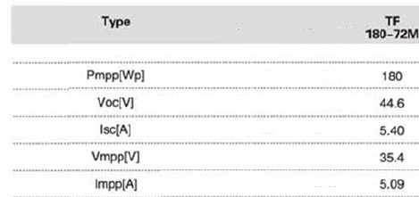

potřebuji poradit od zkušenější, mám doma 15ks panelů, jedná se o "tievol solar" výkon 180W k tomu mám 22ks trakčních baterií zn. Hoppecke, jeden článek 1,2V a 375Ah. ( mj. ve st. si jedu pro dalších 40 které budu prodávám cena jednoho článku 950Kč po repasi vydrží bez problému dalších min. 1500 cyklů. ). Chci si udělat ostrovní systém baterie poskladané na 24V 375Ah. Nevím ale jak nejlépe poskládat panely (5x paralelně po 3 ve stringu seriově? ) a nedokážu si spočítat dobu nabíjení baterii lze to vůbec nějak přibližně spočítat? a jaká bude doba vybíjení když budu mít měnič z 24V na 230V ? jsou na to nějaké vzorce? nepodařilo se mě nic najit ani vyčist na foru. Děkuji za odpověd

15x 180Wp = 2700Wp, při 24V by to bylo (2700/24) = 112A a to je na 375Ah olovo více než snese. Doba nabíjení bude příliš rychlá, baterky bez omezení proudu uvaříš. 1500cyklů nemá smysl komentovat, každý tu ví co olovo vydrží. Na dobu vybíjení je potřeba znát předpokládaný odběr. Panely poskládej podle Voc, které zvládne regulátor co použiješ. Žádné vzorce nejsou potřeba, je fyzika 2.stupně ZŠ.
EDIT: Při tristaru do série max. 3 panely, ať se dostaneš pod 150Voc. A ten tristar ti při 24V obslouží jen 60A (1600W) takže více jak 1/3 panelů bude ve špičkách nevyužitá. 48V je lepší volba pro víc jak 2kWp v panelech
