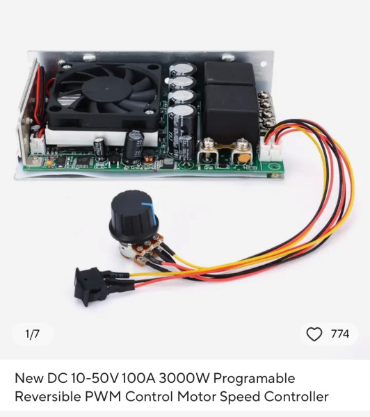

Auticko melo puvodne 4 x moturek 35W daval jsem 4x65W a vyhodil jsem ten jejich modul s dalkovym ovladanim protoze neni na silnejsi moturky a dal tam viz priloha. Ted ma prcek potak u volantu aby si mohl regulovat rychlost. Modul je delany tak ze rozjezd je plynuly ale zastaveni ne ale kdyz bych udelal pedal s potakem tak se plynule rozjede i zastavi. V pedalu je jen spinac ON/OFF stejne byla delana i originalni jednotka rozjezd plynule zastaveni ne jen mela navic dalkove ovladani a rychlost se nastavovala na nem. Pedal ON/OFF bych tam nechal jako nouzovou brzdu. Mam v auticku i LiFePO4 protoze s olovem to nikam nedojede
