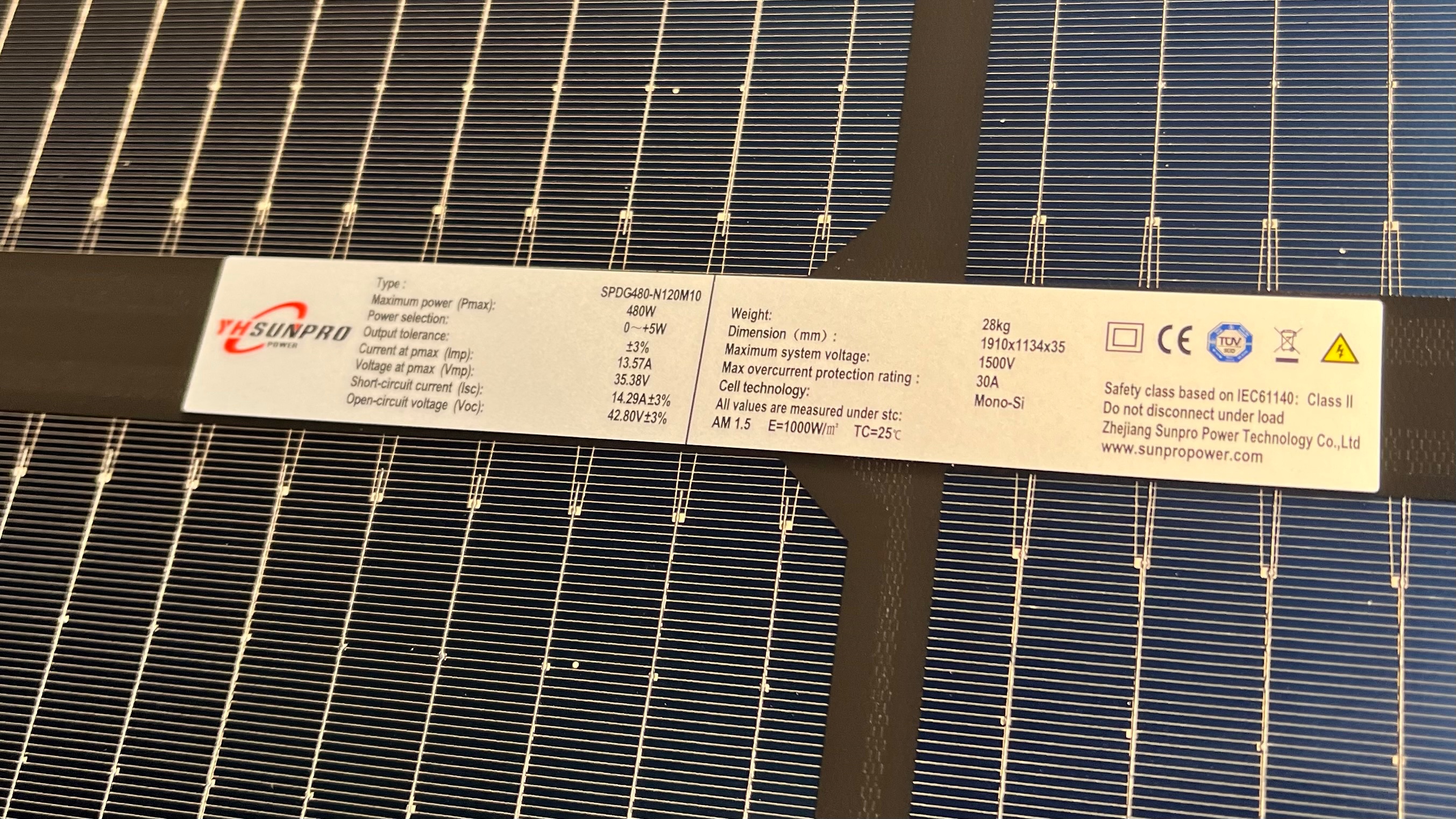

Ahoj, ještě nemám dokončenou instalaci východ/západ… 10+10 panelů 480wp(9,6kwp), Solax G4 10.0 + 2x baterie 5,8kwh, ale chtěl bych později dodělat dalších 8 panelů zřejmě jiné značky a výkonu na jih…Solax má 2 vstupy na dva stringy a ten první je zdvojený… prý je možnost zapojit ty dva totožné stringy V/Z na ten první vstup, ale nevím zda výkonově to bude OK…prikladam foto štítku panelu… a na druhy jižní string cca 8x430wp(3,4kwp). Jakou máte zkušenost? Celkový výkon bude cca 13kwp, ale zřejmě nikdy nebude momentální výkon více jak 10kwp. Bude to fungovat? Díky

Ano, bude.
Ten zdvojený vstup má maximální proud 26A, což je o trochu víc, než teoreticky při dokonalém osvitu dají ty 2 paralelní stringy.
Ale to nevadí, protože jednak se to asi nebude stávat příliš často se stringy na východ/západ. A i když se to stane, tak se nestane nic hrozného, jen to tu trochu výkonu navíc nedokáže využít a nechá ji to na střeše.
To mírné přepanelování 10kW měniče na 13kWp nijak nevadí.

Tak fajn…chci z těch dalších 8 panelu udělat přístřešek u garáže, tak ještě budu muset dat pojistky navíc a nějaký DC svodič… mám východní stranu 30° střechu a západní jen 20°, tak asi to asi nebude úplně ideální, ale ta jižní by pomohla
