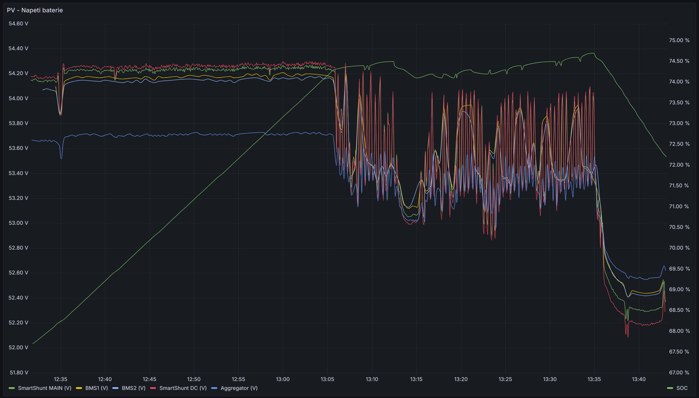

Pred par dny jsem si to rozbehal, zapojil a vsechno slape krasne (krome nehakych chyb prenosu pravdepodobne kvuli neoriginalnim FTDI konvertorum).
Krome serialbattery mam jeste Smartshunt. Aggregator je nastaveny tak, ze bere SOC z shuntu, proud z shuntu a napeti je agregovane z tech dvou BMS.
Ale vsim jsem si tam zajimavosti. Napeti z aggregatoru je jine nez bych cekal. Lisi se od napeti BMS. Cekal bych prumer BMS ale je to dost vedle
Pri nabijeni nizsi a pri vybijeni vyssi. V konfiguraci jde delat nejakej offset ale to mam 0. Uz jsem chtel psat issue tvurci ale pak me napadlo jestli to nekdo jeste taky pouziva a pozoruje.
https://snapshots.raintank.io/dashboard ... HZ6d5OhHVB

Autor battery aggregatoru opravil problem s vypoctem napetim. Ted to ukazuje dobre.
