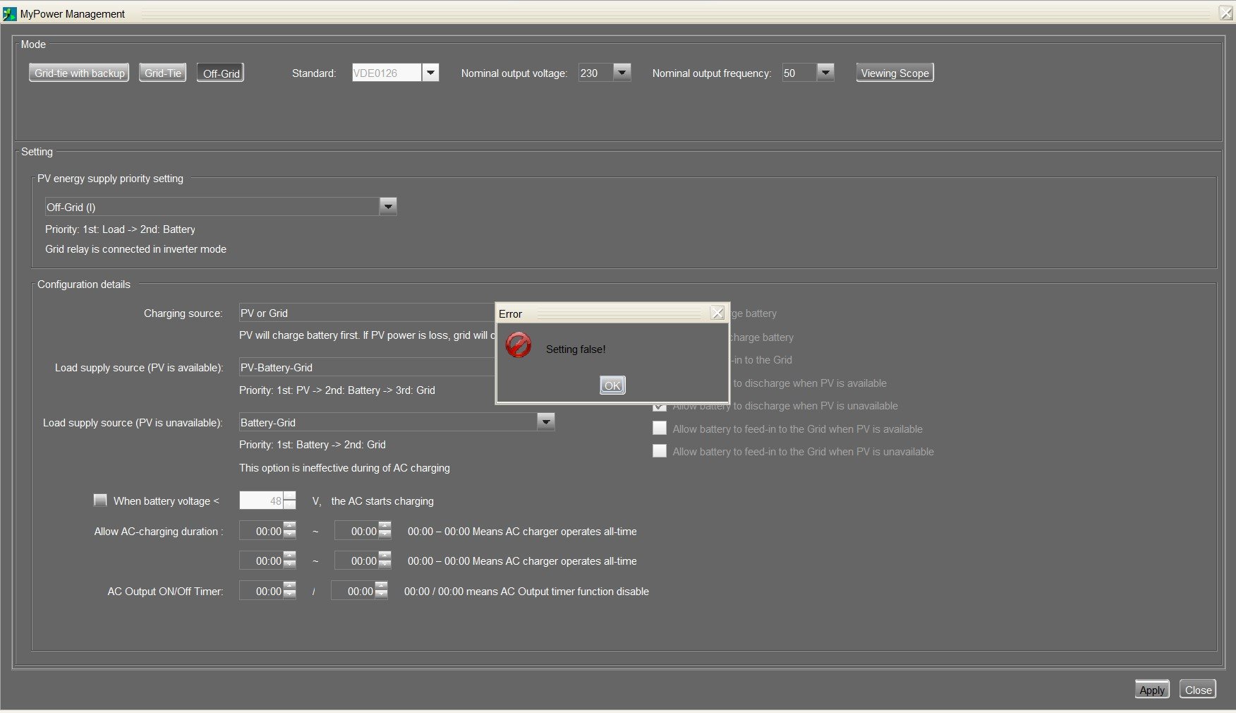

Zmena modu menica konci hasenim: "Setting False"
Nový příspěvek od AlexFyxo »

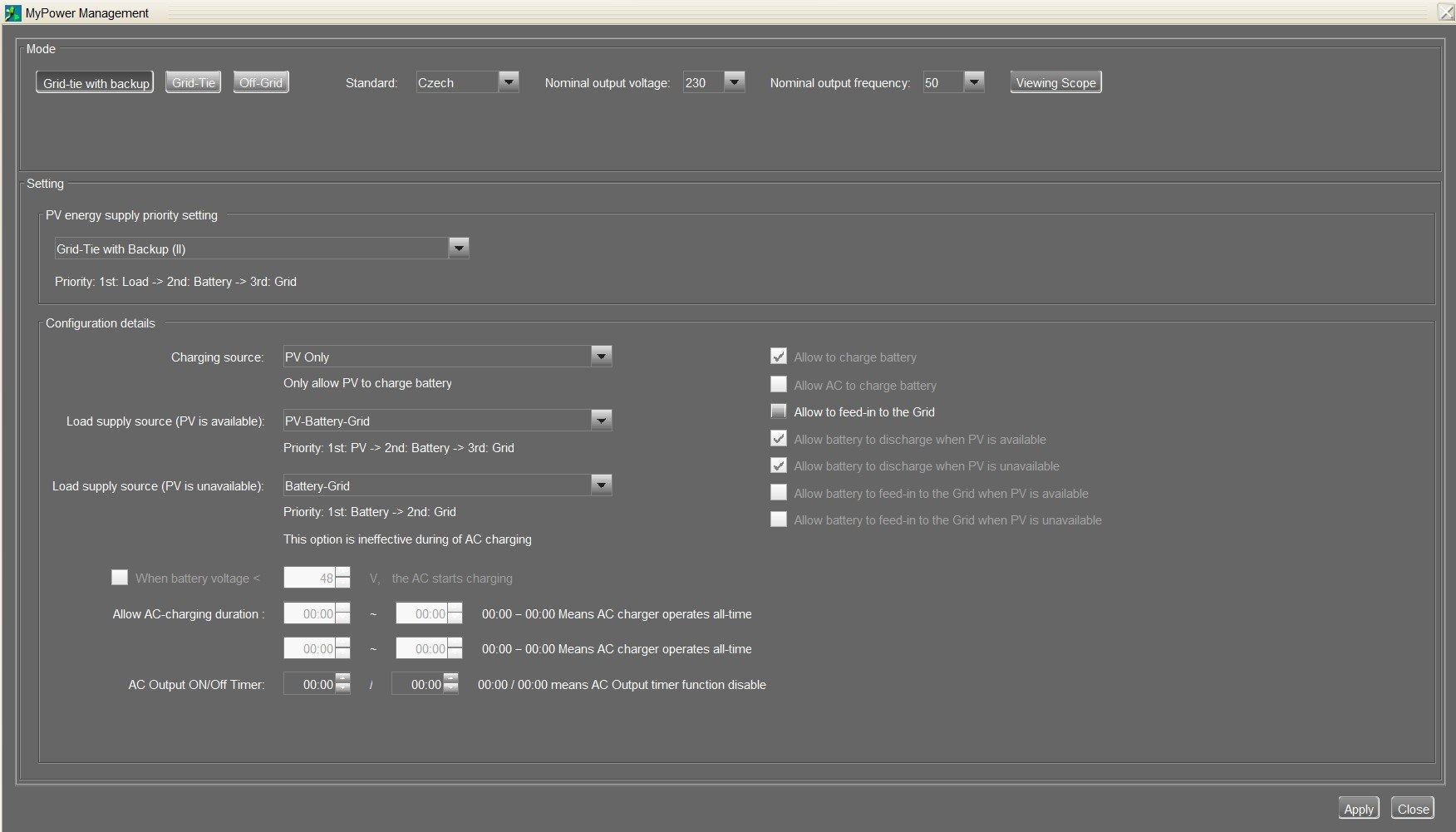

Zdravim. Uz asi 2 mesiace sa snazim vyriesit problem s InfiniSolar 10kW menicom. Pri pokuse zmenit nastavenie menica na Off-Grid alebo ine ako Grid-Tie with Buck up (II) konci hasenim Setting False. Uz som skusal asi vsetko co sa da. S pripojenim na ele. siet aj bez siete, s vyputym "AC out", iba s bateriami a neviem co este. Riesil som to aj s dovozcom ale ani im sa nepodarilo prist na to co to sposobuje. Ich zaver bol, ze aby som skusil RS 232 spojenie s PC, ze USB moze byt problemove. Co sa mi zda nelogicke lebo z tovarenskeho nastavenia to islo zmenit na Grid-Tie with Buck up (II). Stretol sa uz niekto s takymto porobelemom? Nejake napady ako na to?

Dakujem za radu, ale aj to som uz skusil. Resetol som menic na Factory settings, nic som nemenil, skusil som som to zmenit iba to jedno na Off-Grid a neuspesne. Ako som uz pisal uz neviem co by som este mohol skusit. Dakujem za prispevok.
