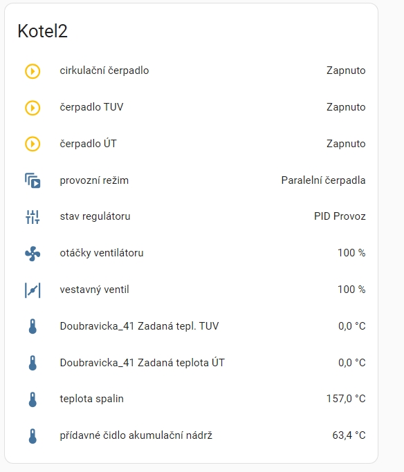

Ahoj
Vlastním oboje. Kotel OPOP H4 EKO-D i modul CS-505. Bohužel celý dohled je na portálu https://opop24.emodul.eu/, funguje dobře a výpadky nejsou (na rozdíl od STUDER, tam furt něco nejde).
Dokumentace nějaká existuje, dá to docela dost práce něco najít. Kotel je české výroby. Řídící jednotka a modul CS-505 je od Poláků.
Integrace do HA existuje https://github.com/mariusz-ostoja-swier ... ontrollers
Chystám se dovzdělat se v oblasti HA, ale zatím na to hledám chuť a čas.
Třeba mě někdo předběhne a prošlape cestu trním

Frenky

Re: Integrace automatického kotle OPOP
Do Home Assistanta lze opravdu integrovat kotle OPOP přes Internetový modul CS-505.
Postup je na githubu https://github.com/mariusz-ostoja-swier ... ontrollers
