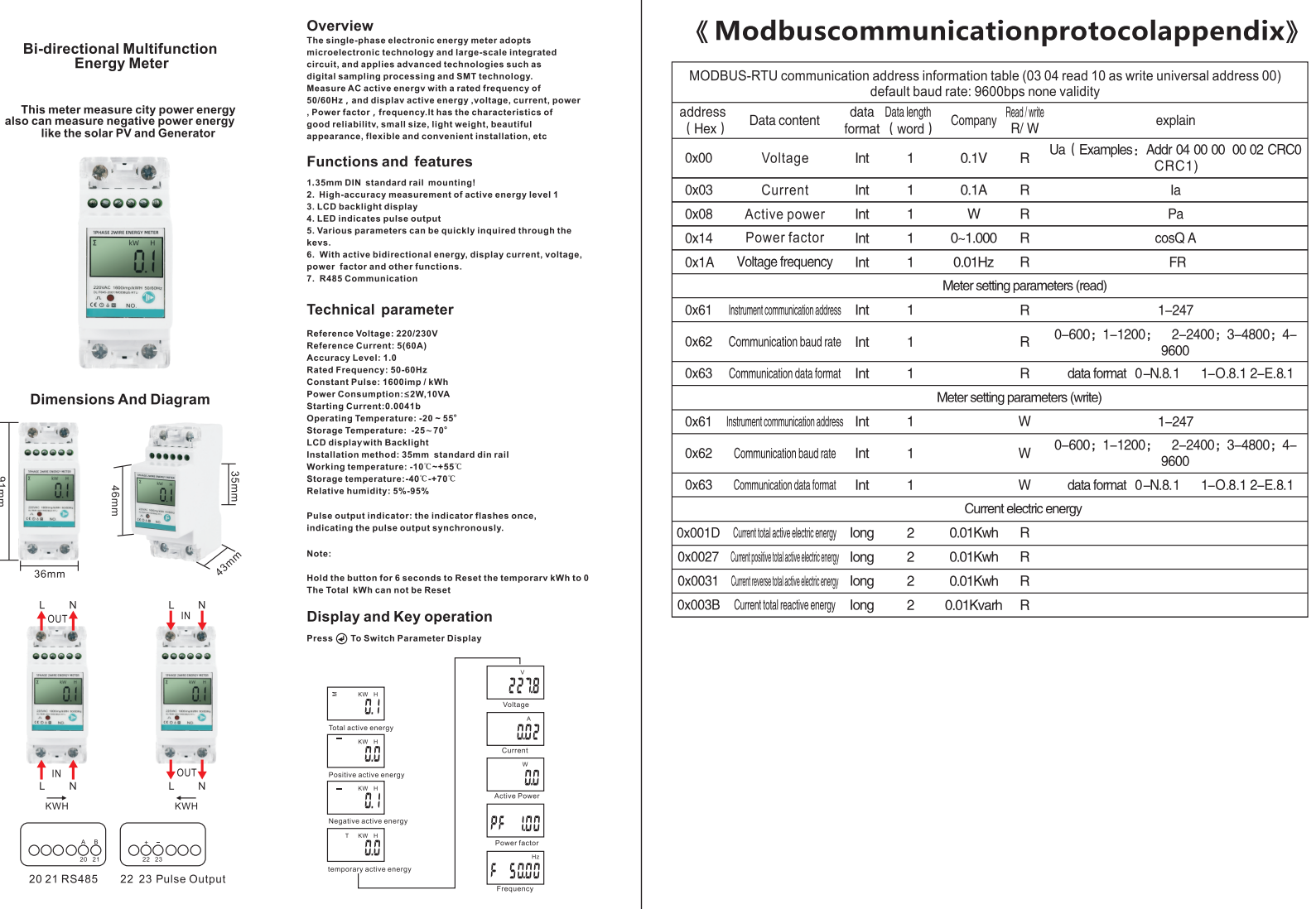

Dobrý den.
Posilaní dat přes RS485 jsem už řešil mnohokrat u raspi i ESP, ale čtení dat přes Modbus ještě ne.
Našel jsem na ali toto a uvažují koupit.
https://www.aliexpress.com/item/1005006370300006.html
A činan mi k tomu poslal i pdf
Nema někdo? Neřešil někdo čtení těch dat přes raspi?
Děkují.
je i na 380V
https://www.aliexpress.com/item/1005006371025147.html

No a kde je problém?
Prostě si koupíš převodníček USB to RS485 a si napíšeš nějaký SW nebo použiješ třeba nodered pro čtení a zobrazování.

Problem je v tom "si napíšeš nějaký SW"
Třeba se tu najde někdo, kdo už řešil nebo umi lepe hledat a je už nějaka hotova knihovna.
Toto byl od tebe zbytečný spam.
https://info.kmtronic.com/raspberry-pi- ... ter-2.html

Nebo koupit něco, co je standardně podporované. Navíc elměru za pětistovku bych nevěřil, ani tomu MID na něm ...

Mám toto, registry je třeba zkontrolovat a upravit... Pak je dobrý tomu změnit adresu... Ještě nějaký stavy ošetřeny nejsou. Beru to z funkční maliny. Někteří výrobci to mají udělané chytře, že celkové registry se shodují s 1ph a ty 3ph jsou na vyšších adresách.
Kód: Vybrat vše
#!/usr/bin/python3
import serial # required for handling of the serial port
import minimalmodbus # required for handling modbus
import datetime # used for timestamps & timecheck
import time # used for timestamps & delays
import urllib.request, urllib.error, urllib.parse
import http.client
MeterChargerAddress = 2 # decimal slave-address of the DDS238 kWh-meter
# this could be changed to emoncms.org to post to emoncms.org
server = "emoncms.Někde"
# Location of emoncms
emoncmspath = ""
# Write apikey of emoncms account
apikey = "nějaký"
# Node id youd like the emontx to appear as
nodeid0 = nějaký
MeterCharger = minimalmodbus.Instrument('/dev/ttyUSB0',MeterChargerAddress) # port
name, slave address
MeterCharger.serial.baudrate = 9600
MeterCharger.serial.timeout = 0.5
def Meter_charger_callback():
try:
TotalEnergy1 = MeterCharger.read_registers(0,2)
LifeEnergy_High = TotalEnergy1[0]
LifeEnergy_Low = TotalEnergy1[1]
LifeEnergy = 0.01 * ((LifeEnergy_High * 65535) + LifeEnergy_Low)
NETENERGY = LifeEnergy * 1000
VOLTAGEA = MeterCharger.read_register(0x80,1)
VOLTAGEB = MeterCharger.read_register(0x81,1)
VOLTAGEC = MeterCharger.read_register(0x82,1)
CURRENTA = MeterCharger.read_register(0x83,2)
CURRENTB = MeterCharger.read_register(0x84,2)
CURRENTC = MeterCharger.read_register(0x85,2)
ActivePower1 = MeterCharger.read_registers(0x86,2)
ActivePower_High = ActivePower1[0]
ActivePower_Low = ActivePower1[1]
ActivePower = (0.01 * ((ActivePower_High * 65535) + ActivePower_Low)) * 100
ActivePowerA = MeterCharger.read_register(0x88,3)
ActivePowerB = MeterCharger.read_register(0x89,3)
ActivePowerC = MeterCharger.read_register(0x8A,3)
ApparentPower1 = MeterCharger.read_registers(0x90,2)
ApparentPower_High = ApparentPower1[0]
ApparentPower_Low = ApparentPower1[1]
ApparentPower = (0.01 * ((ApparentPower_High * 65535) + ApparentPower_Low)) * 100
ApparentPowerA = MeterCharger.read_register(0x92,3)
ApparentPowerB = MeterCharger.read_register(0x93,3)
ApparentPowerC = MeterCharger.read_register(0x94,3)
PowerFactor = MeterCharger.read_register(0x95,3)
PowerFactorA = MeterCharger.read_register(0x96,3)
PowerFactorB = MeterCharger.read_register(0x97,3)
PowerFactorC = MeterCharger.read_register(0x98,3)
data ="NET_Energy:" + str(NETENERGY)
data += ",VOLTAGEA:" + str(VOLTAGEA)
data += ",VOLTAGEB:" + str(VOLTAGEB)
data += ",VOLTAGEC:" + str(VOLTAGEC)
data += ",CURRENTA:" + str(CURRENTA)
data += ",CURRENTB:" + str(CURRENTB)
data += ",CURRENTC:" + str(CURRENTC)
data += ",ACTIVE_POWER:" + str(ActivePower)
data += ",ACTIVE_POWERA:" + str(ActivePowerA)
data += ",ACTIVE_POWERB:" + str(ActivePowerB)
data += ",ACTIVE_POWERC:" + str(ActivePowerC)
data += ",APPARENT_POWER:" + str(ApparentPower)
data += ",APPARENT_POWERA:" + str(ApparentPowerA)
data += ",APPARENT_POWERB:" + str(ApparentPowerB)
data += ",APPARENT_POWERC:" + str(ApparentPowerC)
data += ",POWER_FACTOR:" + str(PowerFactor)
data += ",POWER_FACTORA:" + str(PowerFactorA)
data += ",POWER_FACTORB:" + str(PowerFactorB)
data += ",POWER_FACTORC:" + str(PowerFactorC)
if not data =="": send = send_data(data)
except Exception as e:
print("error sending to emoncms...: " + str(e))
time.sleep (1)
def send_data(data):
# Send data to emoncms server
try:
conn = http.client.HTTPConnection(server)
conn.request("GET", "/"+emoncmspath+"/input/post.json?&node="+str(nodeid0)+"&json
="+data+"&apikey="+apikey)
response = conn.getresponse()
conn.close()
#print "error sending to emoncms...: " + str(e)
return ''
return 1
while True:
time.sleep (1)
