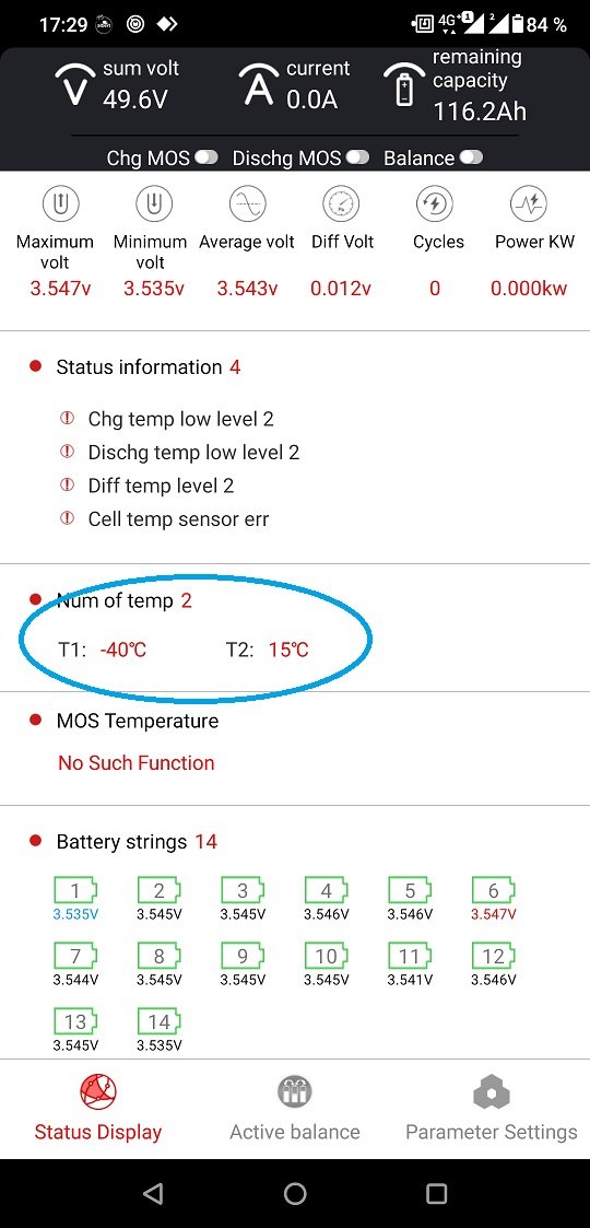

Mám baterie LG E78 8S3P (234AH). Konektory na nich byly v pořádku, tak je používám pro BMS. V bateriích jsou dva termistory, které jsou samozřejmě také na konektoru.
Protože jsem totálně neznalý této problematiky, tak jsem si říkal, že stávající teplotní čidla u BMS ufiknu, připojím to na termistory v baterii a budu měřit teplotu přímo z baterie. Ale ouha. Ono to nefunguje
Fiknul jsem jen jeden, abych viděl, rozdíl mezi orig a fiknutým, připojeným do baterie.
Předpokládám, že je to rozdílnou technologií měření- jiným použitým čidlem.
Tohle by se dalo pořešit jedině změnou v BMS, což? Nebo by snad šlo něco udělat ke správnému měření? Nebo budu muset zůstat u originálních čidel?
K připojení na čidlo jsem použil drát o pr. 1mm, který jsem připájel k originálu a zapojil do konektoru. Nevím, jak tyto termistory fungují, tak jestli to třeba nedělá nevhodný drát, délka (musí být delší, aby dosáhl na konektor), nebo je to prostě jiné čidlo a v tom případě mám smolíka
Ví někdo více?

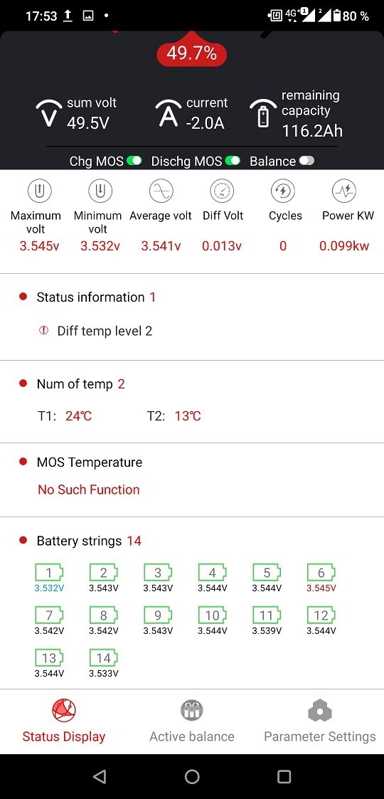

EDIT - Tak je pořešíno. Na konektoru baterie jsou dvě čidla. Jen jsem špatně pochopil značení a už to jede. Teď ještě jestli je hodnota aspoň přibližná
TUYA mě ukazuje 25,2C. Druhé čidlo je orig mimo baterii a topnou rohož ve volném prostoru, kde je skutečně menší teplota. To by tedy mohlo sedět.

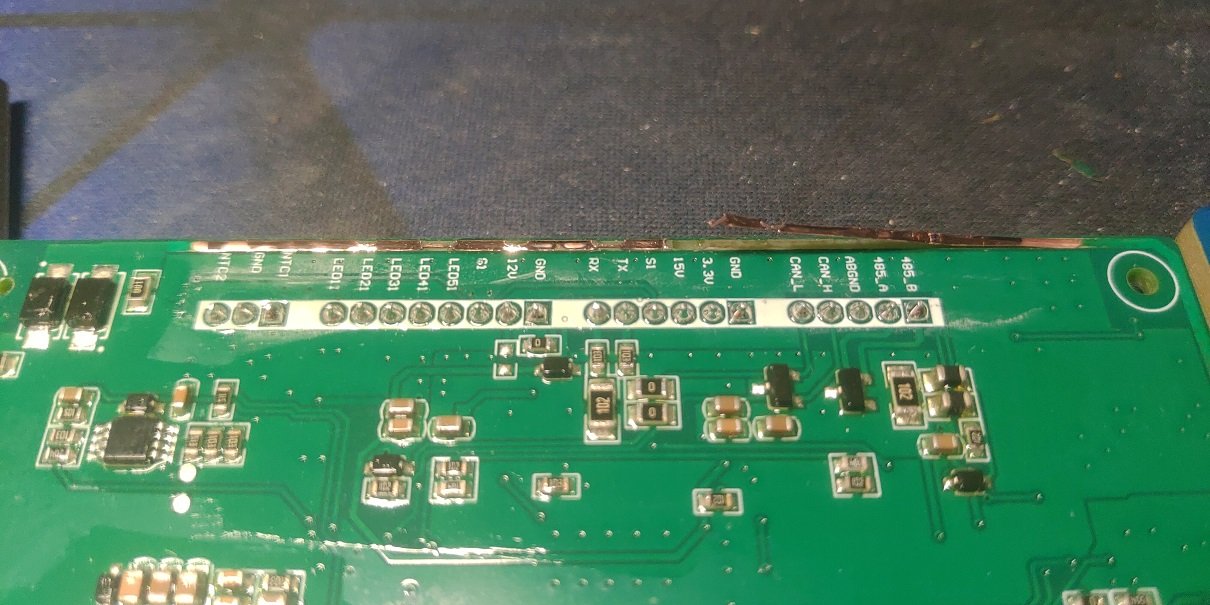

Ono k těm čmoudíkům nakonec přeci jen došlo. Když jsem přidával další BMS, tak jsem si zavadil jedním teplotním čidlem o plus a bylo dokonáno. Naštěstí to odnesla jen BMS. Sice funguje, ale články nevidí, takže odešel nějaký procák a vše na cestě od konektoru teplotních čidel. Až na tu cestu na fotce nic viditelně odpáleného není. Jestli mě na nějaké BMS odejdou fety, tak jen přehodím hlavní desku a pojedu dálcipis píše: sob bře 09, 2024 6:08 amTy brdo, no jesteze to jsou jen kabliky, a ne hlavni privody nebo tak neco. To by asi nebyly cmoudiky, ale poradny ohnostroj.
