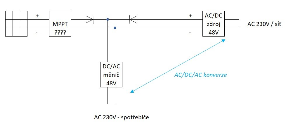

Zdravím, předem nevylučuju, že mě napadla blbost (holt dlouhé zimní večery
Nicméně položím dotaz - bylo by provozuschopné zapojit na výstup MPPT síťovou nabíječku / zdroj (přes diodu nebo bez?),
která by suplovala baterii a systém by se tak obešel bez ní obešel?
MPPT OUT by pracoval na lehce vyšším napětí než zdroj, čímž by, předpokládám, při osvitu měl solár prioritu v toku energie
Do tohoto spoje by byl následně zapojen měnič DC/AC ...
Fungovalo by to? děkuji

Re: MPPT + síťový zdroj místo baterie na výstupu?
Pokud bude jasná obloha a sluníčko ve vhodném úhlu, tak by to fungovat mělo, první mráček Ti to sundá.
Pokud použiješ kvalitní regulátor, tak se mu nic nestane, ale vypne se střídač podpětím. Pak vyleze sluníčko, napětí stoupne a střídač se zase zapne. Když bude mít střídač větší zátěž, než dodají panely, tak se zase vypne. Pokud je to žádoucí chování, běž směle do toho. Těžko říct, jak dlouho to snese střídač a regulátor, ale pak se můžeš podělit o zkušenosti.
Jasně, tyto popsané stavy jsou logické a chápu je, já měl na mysli celkově menší systém, a že zdroj bude o adekvátním výkonu k FVE a měniče.
tzn. řekněme:
1) měnič 2000W (má určitý rozsah vstupního DC napětí, kde funguje)
2) síťový zdroj např 48V, 50A (takže cca 2500W)
3) FVE pole přiměřené velikosti a napětí z MPPT např 50V >>> cílový stav MPPT přetláčí napětím výstup síťového zdroje, energii ne/odebírá měnič
4) zajistím, aby střídač nevypínal přetížením (vhodně dimenzovaná zátěž)
Asi v poledne při jasné obloze to bude na chvíli fungovat. Ale zamysli se nad průběhem třeba i ideálního slunečního dne. Pomalu se začíná rozjasňovat obloha, napětí na panelech stoupne nad zapíncí napětí MPPT regulátoru, ale reálně jsou schopny dodávat 10W, regulátor se probudí, nastaví výstupní napětí, dejme tomu 53V, měnič vidí napětí na vstupu, zapne se, ale okamžitě přetíží panely a opět se vypne. To se bude opakovat, dokud výkon panelů nebude schopen pokrýt těch 2000W, takže několik desítek, nebo stovek cyklů, než se systém rozjede. Totéž při každém mráčku a také večer, pokud se ho regulátor a střídač dožije. Ale klidně si to vyzkoušej, občas je třeba prošlápnout i slepou uličku. Pokud chceš provozovat systém bez akumulátoru, tak jedině síťový měnič.
Pibi, mám dojem, že nerozumíš zadání. Měnič se nevypne, protože bude trvale připojen na DC zdroj napájený ze sítě, který má schopnost měnič udržet v celém pracovním rozsahu. Axpert King to dělá podobně se svou dvojitou konverzí, jen je na to stavěn. Případně pro představu je to jako mít dva různě nastavené MPPT, jeden trvale na 48 V, který má furt plné sluníčko a pak druhý, který je nastaven na větší napětí. Regulátor pak bude napětí zvedat o mV až více až do limitu napětí, jako klasický CCCV zdroj (spíš CPCV P=power). Pro běžnou funkci by to fungovat mělo. Kde mám jistou pochybnost, tak v případě, že slunce dost, MPPT valí 2kW, měnič dodává ty 2 kW, třeba pro rychlovarnou konvici... no ale co se stane v okamžiku, kdy konvice vypne.
Energie v indukčnosti MPPT se přelije do filtračních kondenzátorů a pokud tato energie bude tak velká, že to způsobí překmit napětí větší než je průrazné napětí spínacích tranzistorů, vydají tyto tranzistory kouřový signál na znamení překročení mezních hodnot.mihlit píše: čtv led 04, 2024 8:58 pmKde mám jistou pochybnost, tak v případě, že slunce dost, MPPT valí 2kW, měnič dodává ty 2 kW, třeba pro rychlovarnou konvici... no ale co se stane v okamžiku, kdy konvice vypne.
To by asi řešilo pár kousků olova, co už vydechlo, ale tomu jsem se chtěl vyhnout...
Pokud mohu zhodnotit mppt Epever tracer, který používám, tak to na 99% nepoběží. V momentě, kdy začnou panely dávat, skočí napětí na výstupu mppt nad nastavené max. napětí, takže pro Epever to bude znamenat "baterka je nabitá" a přestane dávat proud na cca 10 minut (kratší doba tam nejde nastavit). Pak to znovu problikne, tedy pokud to přežije mppt a ta nabíječka. Možná s nějakým hodně hloupým mppt regulátorem (co nemá ochrany). Ale domnívám se, že je to blbost.Radar píše: čtv led 04, 2024 7:53 pmNicméně položím dotaz - bylo by provozuschopné zapojit na výstup MPPT síťovou nabíječku / zdroj (přes diodu nebo bez?),
Vydechlé olovo už může mít tak vysoký vnitřní odpor, že to nezachrání. Naopak po průrazu tranzistorů a odpaření jejich nožek dojde k ionizaci vzduchu, kde se snadněji udrží elektrický oblouk a vydechlé olovo jej bude přiživovat tak malým proudem, že to nebude stačit na přepálení pojistek na DC busu.Radar píše: čtv led 04, 2024 9:10 pmTo by asi řešilo pár kousků olova, co už vydechlo, ale tomu jsem se chtěl vyhnout...
A jak jsou řešeny obvody za MPPT v ONGRID střídačích...?kybos píše: čtv led 04, 2024 9:21 pmVydechlé olovo už může mít tak vysoký vnitřní odpor, že to nezachrání. Naopak po průrazu tranzistorů a odpaření jejich nožek dojde k ionizaci vzduchu, kde se snadněji udrží elektrický oblouk a vydechlé olovo jej bude přiživovat tak malým proudem, že to nebude stačit na přepálení pojistek na DC busu.Radar píše: čtv led 04, 2024 9:10 pmTo by asi řešilo pár kousků olova, co už vydechlo, ale tomu jsem se chtěl vyhnout...
Pokud jsou provozovány v režimu se zakázanými přetoky, tak je jejich výkon do zátěže po jejím odpadnutí taky záhy "utnutý limiterem"...
utnuty je ale tim ze se proste snizi vykon. Energie v dobe vypnuti spotrebice pretece do site.
Ja mam treba ongrid stridace a jednou se stalo, ze mi bms odpojila baterie. MPPT mam victron. Ani jsme nepoznal ze baterie jsou odpojene
Jen se zvedlo napeti na mppt na nejake vyssi napeti a jelo se dal. MPPT jinych vyrobcu ale opravdu pry bez baterii nesmi fungovat nebo je nesmis odpojovat za chodu. Victronu by to melo byt jedno.
Teoreticky by MOZNA slo MPPT tam vubec nedat. Pouzit rovnou dva zdroje flatpack. Jednomu na vstup pripojit panely (zdroje mivaji docela rozptyl napajeni) a druhemu sit. Treba arduinem nebo esp merit napeti panelu a nastavovat vykon toho solarniho zdroje. Pro udrzeni celkem slusneho maximalniho bodu by stacilo i jen drzet Vmp bod panelu. Nebo si tam proste MPPT algoritmus doprogramovat
Provozuješ ongrid střídač(e) ve spolupráci s baterií a externím MPPT? Je to systém modrásek, ale některé malé ongridy jedou už od 45V, tak proč ne, kdysi jsem to taky zvažoval, ale pořád měly jiné (nemalé) investice větší prioritu..glottis píše: pát led 05, 2024 9:29 amutnuty je ale tim ze se proste snizi vykon. Energie v dobe vypnuti spotrebice pretece do site.
Ja mam treba ongrid stridace a jednou se stalo, ze mi bms odpojila baterie. MPPT mam victron. Ani jsme nepoznal ze baterie jsou odpojeneJen se zvedlo napeti na mppt na nejake vyssi napeti a jelo se dal. MPPT jinych vyrobcu ale opravdu pry bez baterii nesmi fungovat nebo je nesmis odpojovat za chodu. Victronu by to melo byt jedno.
Pro malý systém by asi i šlo přes diody spojit 50V panely paralelně bez MPPT se zdrojem a to celé do měniče. Účinnost ale bude mizerná
