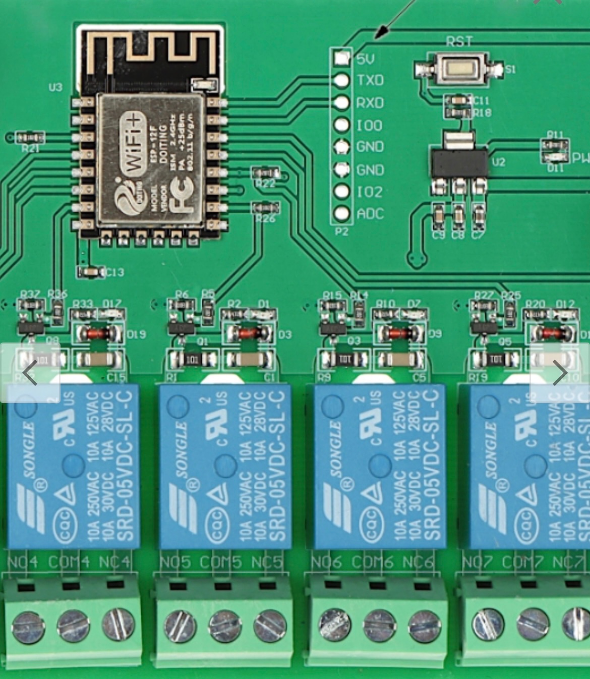

To se dělá přes tohle GPIO, nebo jak se tomu nadává?

jop to jsou piny na flashovanipibi píše: ned pro 31, 2023 9:48 amTo se dělá přes tohle GPIO, nebo jak se tomu nadává?

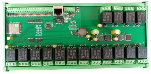

muzes mit cokoliv jakmile je tam normalni ESP, vyhnout se klonum ... muzes klidne rozchodit i tohle kde ms rele vcetne dig vstupu ... pokud na to extra nespechate tak muzu neco sepsat v prubehu tydne, letos to uz nestiham xDElektroEzs píše: ned pro 31, 2023 9:35 amJo takhle ted uz je mi to jasne, telefon jsem pripojil a vidim ip adresu Cerba 172.24.24.81. Nevim zda objednat tedy desku co daval pibi nebo radeji ten sonoff pro ten sonoff je vic informaci ohledne flaschnuti ale zase od pibi ten modul ma 8 rele. No pokud bys nam nejak sepsal navod a pomohl s nastavenim ty desky od pibi tak bych vzal asi taky radeji tuto desku. Je fajn ze se v tom nekde takhle vyzna pro me to je uplna novinka .Jinak tato deska z allegra je asi stejna krom rozsahu napajeni https://allegro.cz/nabidka/releovy-modu ... gKIzPD_BwE diky moc:-)

Za mne to uplne nehori takze uplne v klidu, jsem rad ze je tu vubec nekdo kdo se tomu bude venovat. Rad se neco priucim. Mas odkaz na tuhle desku asi to neni uplne spatny mit i se vstupama casem bych na to prehazel i automatizaci topeni az se trosku rozjedu v NODERED. Diky

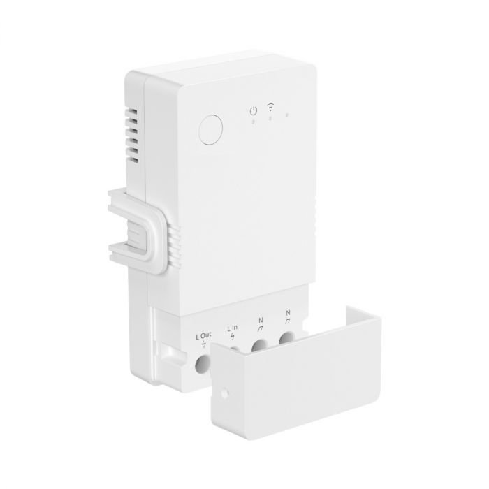

rikam pouzit muzes cokoliv pokud je tam normal espcko, ja doma vetsinou vyuzivam vlastni desky, takze tohle moc neresim, ale mam doma 1x sonoff 4CH PRO, na kterym to vyzkousim a jeste vyuzivam sonoff POWR316 (16A včetně měření spotřeby - spinam tim spiraly bojleru a zpetne vim kolik kwh jsem do nich nahrnul).

Zkusim prvni ten sonoff na zkousku, zatim my ty 4rele staci a pak muzu postupne rozsirovat a vymyslet:-D

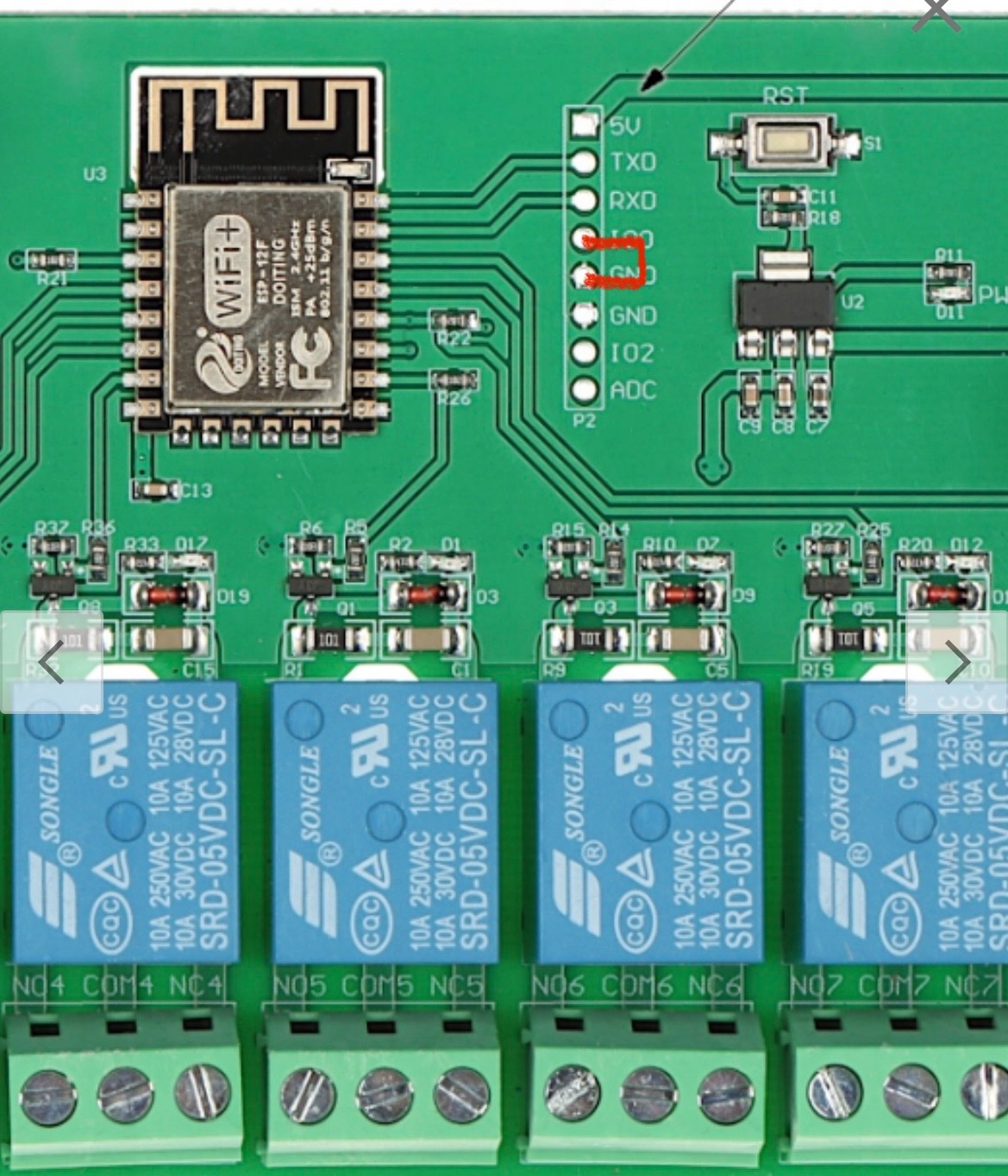

Trochu jiná deska, ale stejný postup flashování - http://ayatec.eu/introducing-the-esp12f ... ay-module/pibi píše: ned pro 31, 2023 9:48 amTo se dělá přes tohle GPIO, nebo jak se tomu nadává?

pro flashování (programování)platí popis z mého odkazu o pár postů výše, tahle deska je z Alegra, ale stejně od Číňana : Connect the UART-USB converter to the module by connecting the following pins: TX -> TX, RX -> RX, GND -> GND, 5V -> 5V (třeba převodník USB to serial TTL i s úrovní 5V), Do režimu pro programování třeba propojit IO0 (D3) a GND, po ukončení flashování propojku odstranit. Vyzkoušeno s ESP Home.ElektroEzs píše: ned pro 31, 2023 5:35 pmKoukal jsem jak flaschnout SONOFF 4CHPRO proc se TX z USB prevodniku dava na RX a TX na RX? Otaci se to takhle i u jinych desek? Co jsem koukal tak treba deska z alegra viz priloha nema VCC pin 3.3V jak se tam pripoji prevodnik? Jak se u ni resi ten ukon kdy se odpoji u sonoff gnd a zmackne tlacitko a znovu pripoji gnd? Pak jsem koukal ze v Tasmotizeru vybere primo 4CHPRO ale co se vybere u ty desky z allegra? Diky

Já si osadil lištu s kolíky na vývody na středu desky, potom na propojení IO0 (D3) a GND stačí jumper (piny jsou vedle sebe) + dupont kablíky k propojení s programátorem. S Cerbem bohužel nemohu sloužit, desku používám k jiným účelům.
