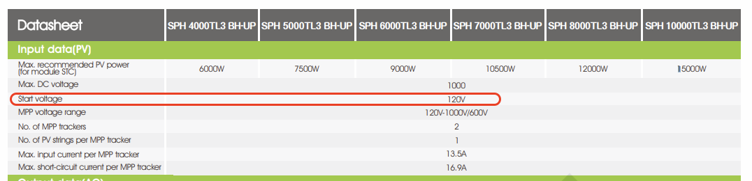

Jak píše pave69, je potřeba zajistit na jihu dostatečné napětí, aby ten vstup vůbec fungoval. Prostě vybrat panely, které mají dostatečné napětí.
Jestli se dívám správně, tak startovací napětí má 120V. Nejsem odborník na Growatt, takže nevím, jestli to minimání napětí závisí ještě na napětí baterie.
A pak ten jih do druhého vstupu.

Ještě jsme se na to s Dagusem dívali a je tam limit 17A (16.9 A) na jeden vstup. To je celkem málo, takže nedám ruku do ohně za to, že dát dva stringy paralelně na jeden vstup by bylo bez problémů.
Bylo by dobré napsat přesný typ střídače a konkrétní typ a počet panelů, které jsou teď zapojené do každého vstupu.
