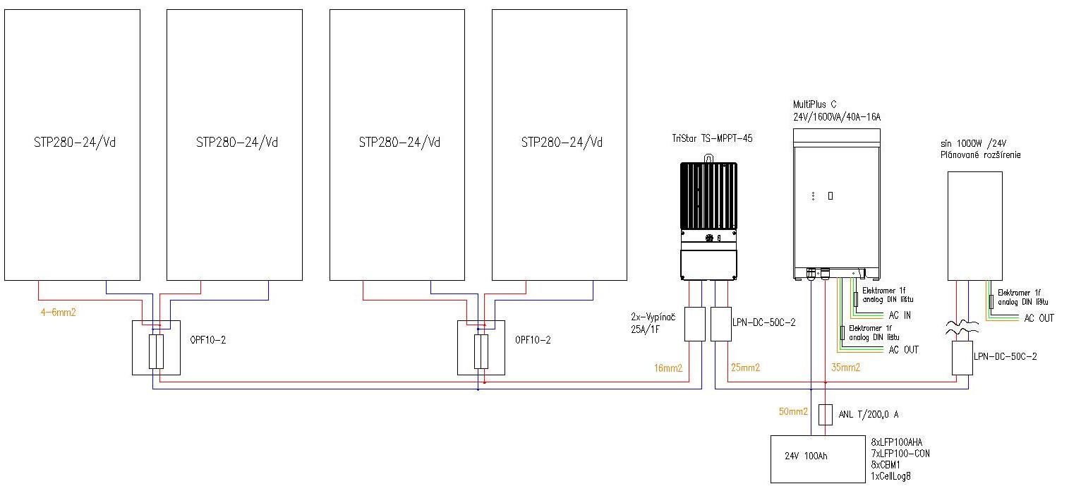

Na základe tu popísaného som sa rozhodol realizovať výkonejšiu poloostrovnú FVE. Doteraz som experimentoval s 4x30W amorfnými panelami, AGM akumulatormi, jednoduchým regulátorom a 600W meničom. Ak bolo dostatok energie časť osvetlenia išlo z bateriek.
Nový systém je na obr.

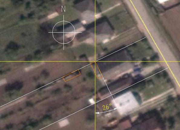

Potreboval by som poradiť s umiestnením panelov. Dať ich všetky na juhovýchodnú stranu, alebo dvojicu na juhovýchod a druhú dvojicu na juhozápad?

Zkus napsat přesnou orientaci stran (dobrý by byl obrázek z ptačího pohledu a vyznačenými světovými stranami), sklon střechy a místo pro budoucí rozšiřování - kolik se tam ještě vejde panelů. A staré amorfy chceš použít také? byla by škoda je vyhodit nebo uskladnit do garáže.

Panely budú umiestnené na prístrešku na drevo, momentálne sa stavia- juhovýchodná strana a pripadne na balkonovom zábradlí- juhozápadná strana. Momentálne nestíham, ale pokúsim sa to čím skôr načrtnúť.
Na prístrešok vojde max 6 panelov na balkón max 4. Neuvažujem zatiaľ o rozšírovaním, uvidím možno časom.

V prípade, že ste presvedčený, že už nebudete pridávať panely, tak by som to dal tak, ako píše Pan Taum (JV-JZ fifty-fifty). Až na to, že tie amorfy by som dal na žvlášť regulátor. 45A Tristár bude mať akurát aj s tými štyrmi 280Wp panelmi.
No ja osobne (ako sa poznám), by som to dal na tú juhozápadnú stranu a v prípade pridávania by som dal šesť na juhovýchod. Samozrejme s ďalším silnejším regulátorom.
Inak návrh dosť dobrý, len
sa mi zdá slabá. 1120Wp v paneloch ju nabije za slabé 3 hodiny. To by ste musel mať veľmi dobre zorganizovanú spotrebu, aby ste využil výkon naplno.
Ešte poznámka: Ak by bola trasa
dlhšia, možno by som uvažoval o stringoch po 2ks panelov.

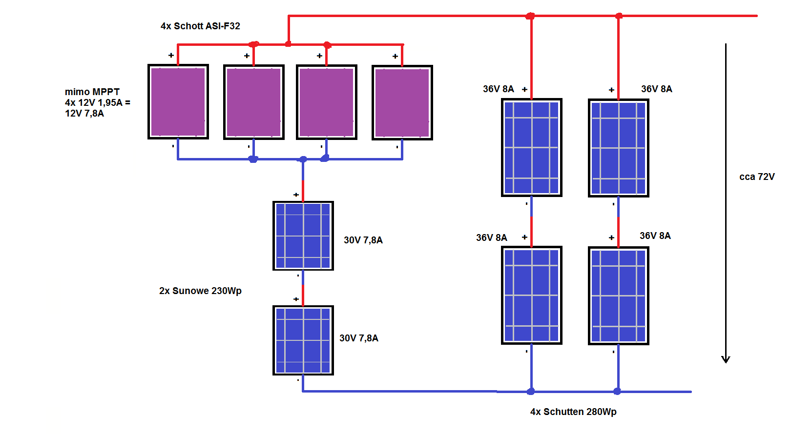

Prosím Vás o radu ako pripojiť na zostavu tie moje staršie amorfné panely + 2x https://forum.mypower.cz/download/file.p ... &mode=view. Pozeral som žeby sa dali dať do kopy, pokiaľ som sa nezmýlil majú skoro rovnaké napätia. Na TS čo mám to asi nepôjde, tak nový regulátor, ale aký?
Tie dva nové panely SF budú orientované J-Z.

Škoda toho regulátoru, kdyby byl Tristar 60A všechno by šlo tak nějak pozapojovat. Nešel by vyměnit? A ty nevšední 72 článkové panely navíc zužují možnosti kombinování. Asi nejjednodušší varianta bez kupování druhého reglu bude zapojit všechno dohromady s tím, že půl dne bude na Tristaru viset 45A a zbýtek výkonu zůstane nevyužitý v panelech.
Tady je na první pohled vcelku podivné zapojení, ale je to asi maximum co lze udělat. Amorfy a Sunowe krystaly by byly pověšeny na balkoně JZ, schutteny 280W máš na přístřešku JV. Amorfy by pak pracovaly asi 5V mimo bod maximálního výkonu a 280W schutteny o 2V mimo. Dohromady by to pak mohlo vcelku obstojně fungovat. Jen by šlo využít maximálně nějakých 1200W místo 1700W, vzhledem k malé baterii by to ale zas tak moc nevadilo.
Raději než kupovat druhý regulátor si šetři na rozšíření LiFePO4, to je nejdražší a nejdůležitější položka.

Ďakujem za zapojenie.
S rozširovaním som sa zmýlil, ale niektoré komponenty už boli.
Po experimentovaní som už zistil žeby to chcelo väčšiu kapacitu batérii, už som objednal ďalšiu sadu.
Amorfné panely mám už umiestnené na J-V a veľmi ich nechcem prekladať, dalo by sa to pospájať aj tak?
Nebránim sa ani novému regulátoru, len po doterajších skúsenostiach, aby som nekupoval niečo čo budem musieť za čas meniť, ešte je priestor
Ďakujem
