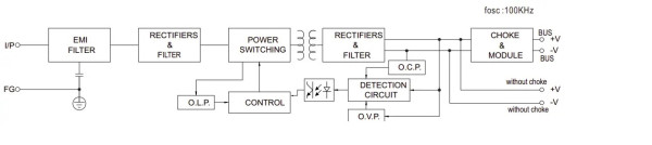

Mam taku otazku ohladom napajacieho zdroja pre KNX zbernicu. Tieto zdroje su bezne napajane z 1f AC 230V, ale kedze sa jedna o spotrebic ktory je neustale pod napatim resp. s trvalym odberom, napadlo ma ci by nebolo mozne ho upravit na 48VDC napajanie, resp ci by malo (ekonomicky) vyznam pustat sa do takejto upravy. Jedna sa v podstate o spinany zdroj (100kHz) DC30V s vystupom 160/320/640 alebo 1280mA.
Standardne vyrabany KNX zdroj s DC napajanim som nasiel bezne dostupny len v naslabsej verzii 160mA co je relativne malo pre moju potrebu (https://www.resi.cc/prestashop/en/knx/6 ... nx-ps.html)
Mte niekto prosim vas skusenost s takouto alebo podobnou upravou spinaneho zdroja?

Charakteritika čipu vysílající a přijímající datagramy je třeba tu:
https://www.onsemi.com/pdf/datasheet/ncn5110-d.pdf
Připadá mi to jako USB HUB síť, takže třeba USB se posiluje 5V a zároveň po ní běhají komunikační pakety, takže půjde o nějaký spínání posilujícího zdroje co nebude rušit samotnou komunikaci. To že to má nějakou cívku (tlumivku) může znamenat lepší vlastnosti při přenosu a hlavně filtrace. Bez CC,CV regulace samozřejmě bych to neriskoval. Teoreticky výstup DC pro posílení při vypnutém AC in zdroje pokud nedělá nic ani neukládá telegramy, by mohl fungovat jako DC vstup, ale chtělo by to vidět v zapojení součástek.

Zdroje pro KNX sběrnici (dříve Instabus) jsou normální zdroje, ale mají ještě na výstupu tlumivku, která tam musí být kvůli přenosům po sběrnici, protože po těch dvou vodičích jde jak napájení pro všechny prvky na sběrnici, tak i data (fyzicky jde o diferenciální sběrnici typu RS485). Tlumivka pomáhá při komunikaci jednotlivých zařízení.
